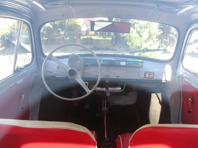

      In ogni caso penso che la guarnizione della D non abbia anima metallica, a meno che quella che mi hanno venduto i commercianti di Neive non sia giusta. MA poi, mi chiedo: perché il difetto dovrebbe farla solo quella della portiera lato guida?
      Ho trovato questa foto da dove, seppur non chiaramente, si vedono le guarnizioni di dx e sx. In quella di sx, vedete che si nota la guarnizione in fuori? Ripeto, comunque che entrambe le portiere si chiudono senza dover sbatterle.

        eass
          Visto che su questo link ci sono anche io preciso alcune cose, le guarnizioni della D dovrebbero avere un quantitativo industriale di mollette che dovrebbero tenerle in sede anche se non hanno l’armatura metallica ma purtroppo queste mollette sono introvabili a meno di farsi un mutuo con un certo fornitore di Settimo Torinese, Cicognani le ha via via migliorate ma purtroppo le estrude con delle trafile al silicone il che preclude la pur minima possibilità di incollarle. (mi sono crollate in testa persino durante l’omologazione ASI di Bella) ho supplito attualmente con guarnizioni che ho trovato sempre dallo stesso fornitore che citavo prima a caro prezzo e sono quelle della prima serie del 112 con l’anima metallica e l’anello diametro otto mm.
