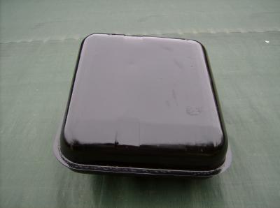

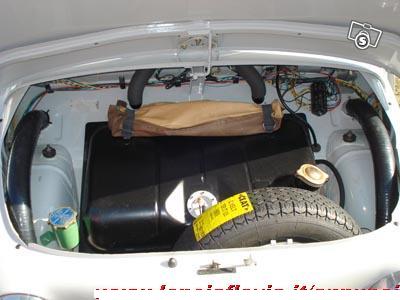

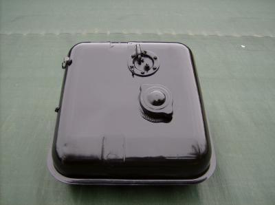

  • #115744
    Bernie
      La D porta il Serbatoio carburante tipo 600, di forma quadrata piccola, posto sul lato guida, nel vano anteriore 😉 😉 😉
      #115764
      500platinum
        Bernie Anche sul serbatoio bisogna vedere l’anno di immatricolazione della 500 D,perchè i primi modelli uscivano con i serbatoi usati nella 500N,quelli lunghi piatti già mensionati da Ezio,dopo sono stati sostituiti con quelli quadrotti ma di forma e dimensioni diverse a quelli della Fiat 600.

              questo invece è quello della N
