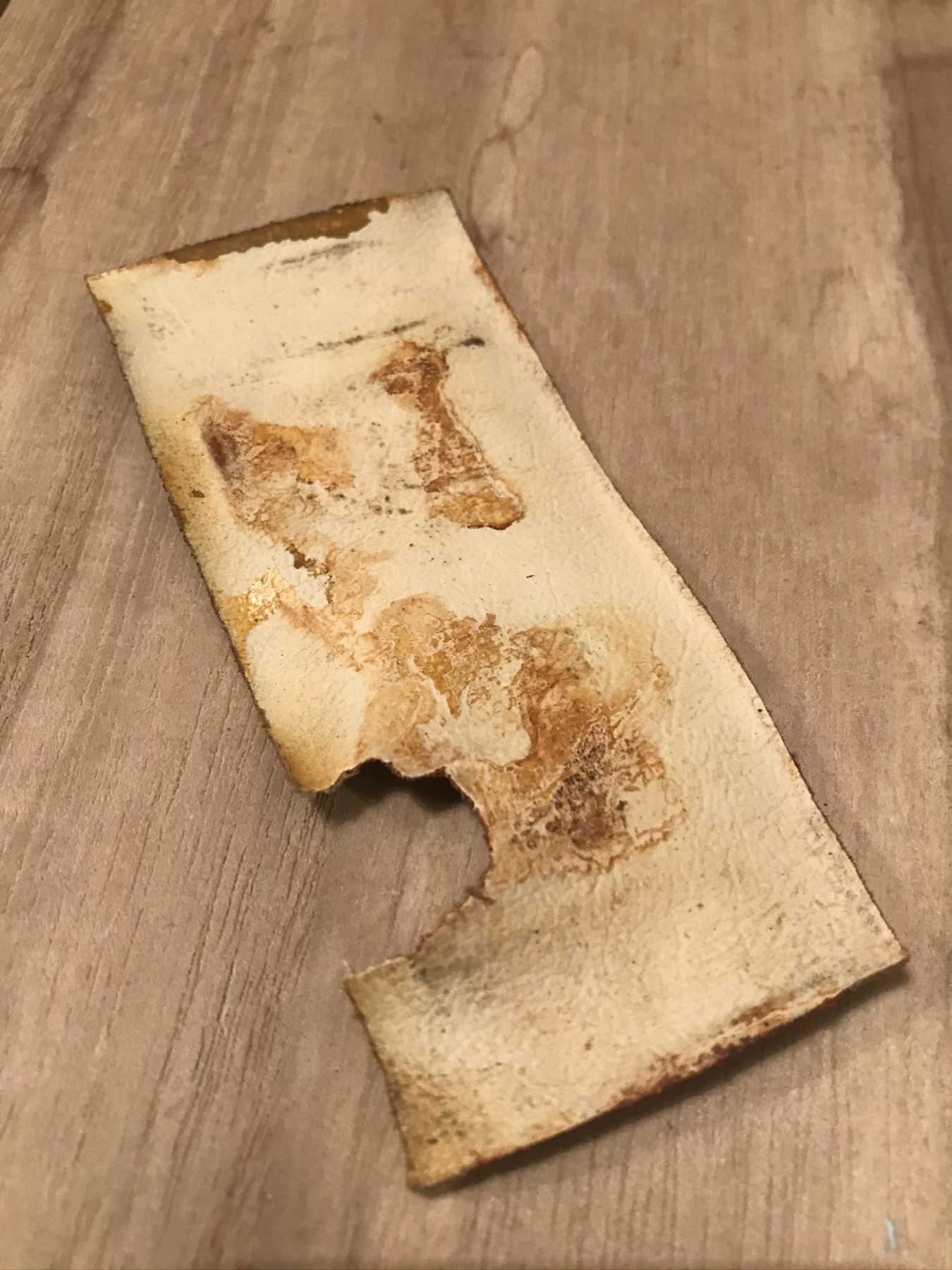

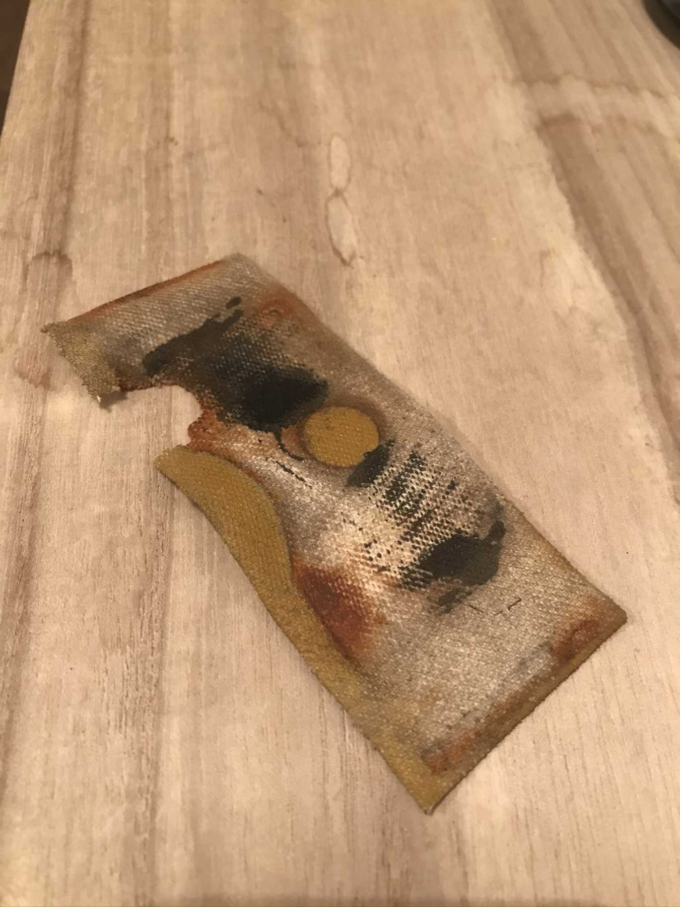

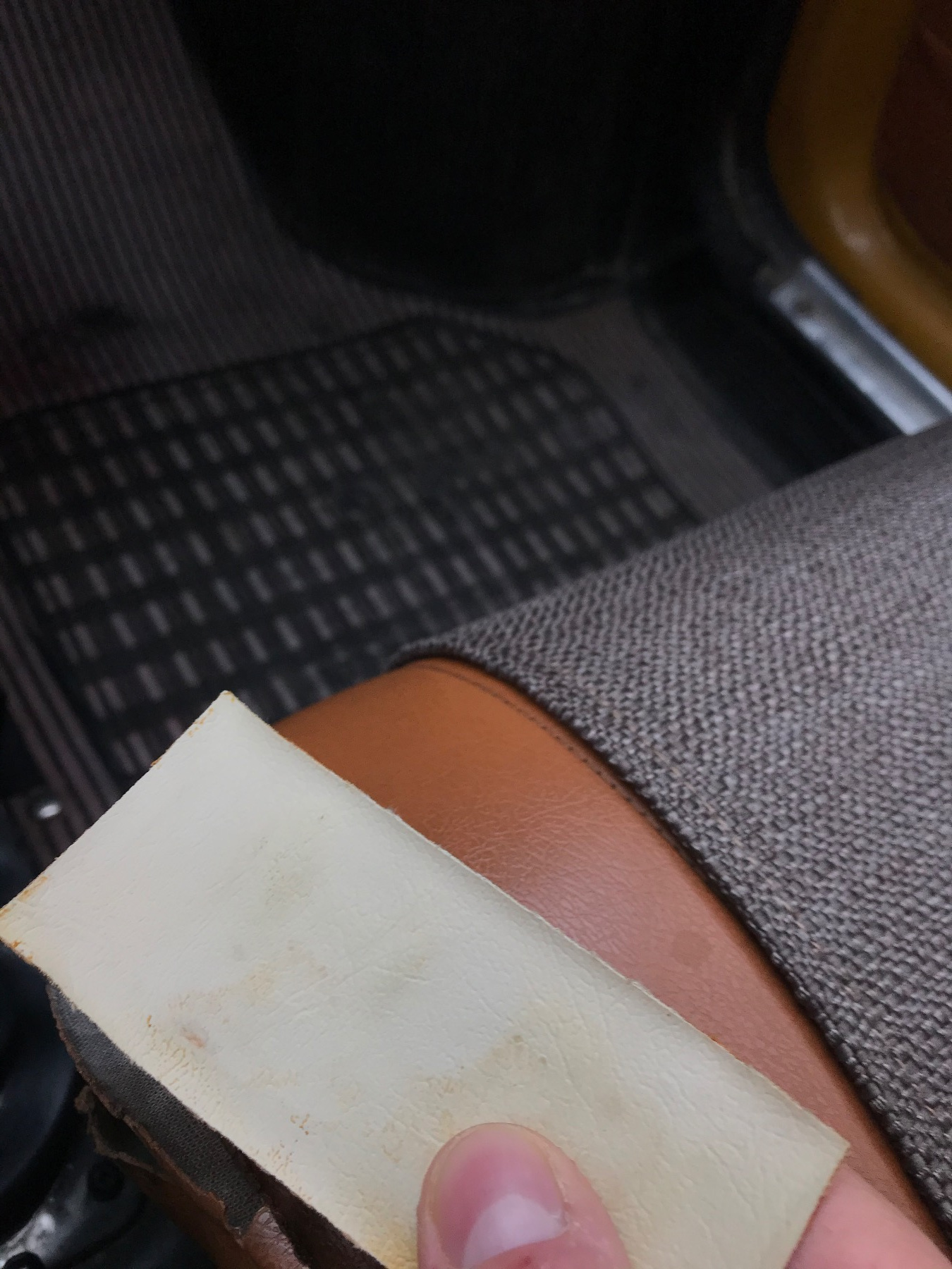

      È stata una bella scoperta, il pezzetto di stoffa era ovviamente nella parte frontale imbrattato di vernice e sporco, ma una volta girato ecco cosa è venuto fuori! L’auto evidentemente nel lontano 1967 aveva ben altra imbottitura rispetto la versione attuale (nella vettura dal 1984, data comunque del nostro acquisto da un anziano signore)!!
      A parer mio un elegantissimo panna, che nell’abbinamento con il giallo Positano fa una gran bella figura! Ho visto che in giro ci sono praticamente pochissime vetture con interno panna..! Pensate possa essere il vecchio campione al 100% ? Praticamente era molto sporco e verniciato, in una delle foto la differenza del campione con l’interno attuale della vettura! Attendo vostre opinioni!
      Come sempre grazie e viva la 500!!

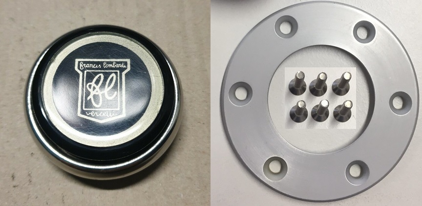

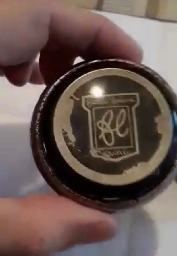

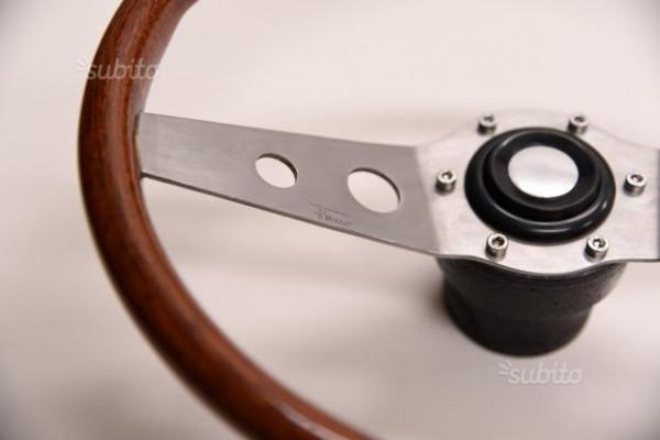

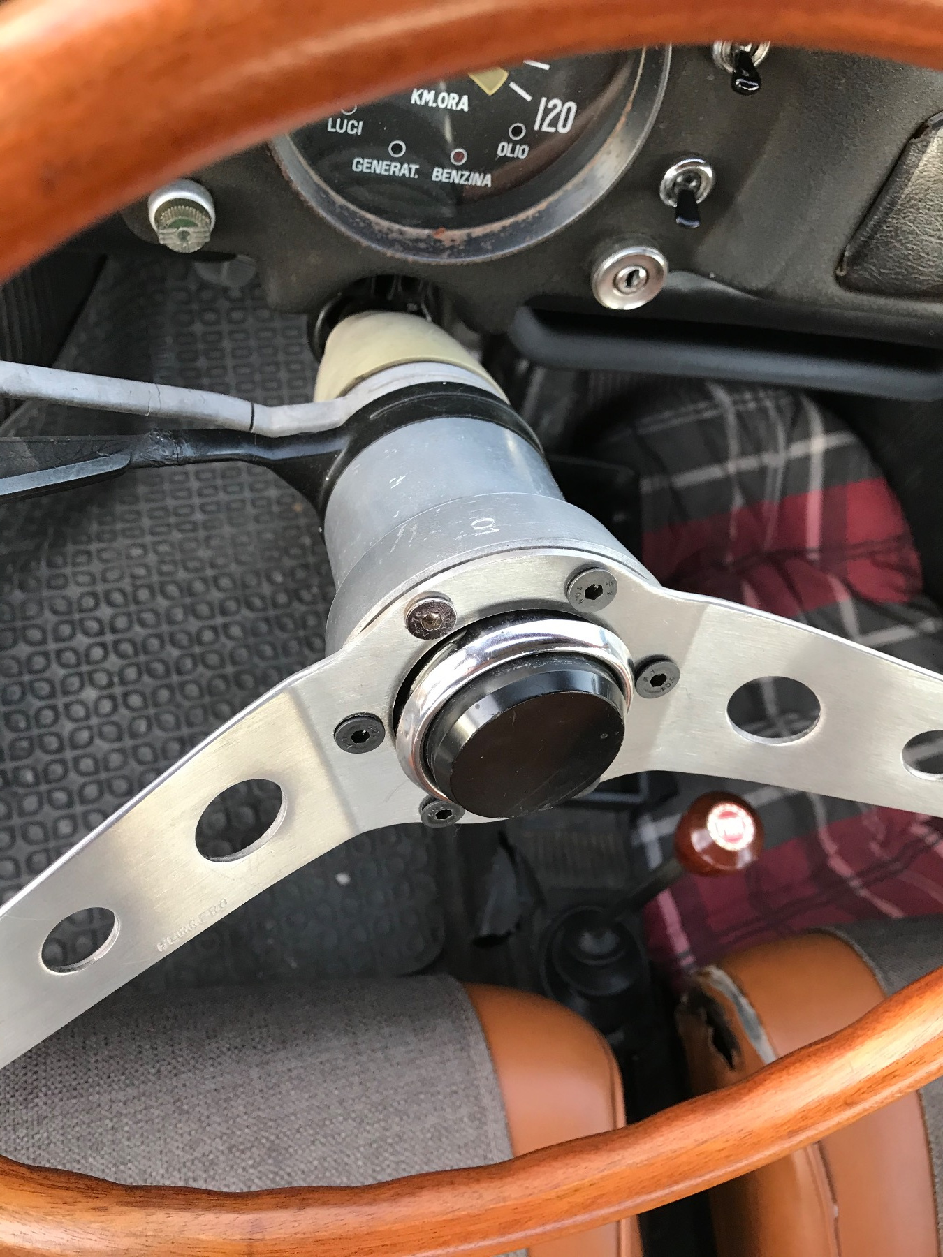

          Finalmente dopo un piccolo periodo di pausa ho ripreso i lavoretti sulla MyCar! Grazie all’aiuto di un amico falegname il volante Ferrero é tornato brillante come i vecchi tempi. Essendo mancante però del pulsante clacson ho effettuato una ricerca e…

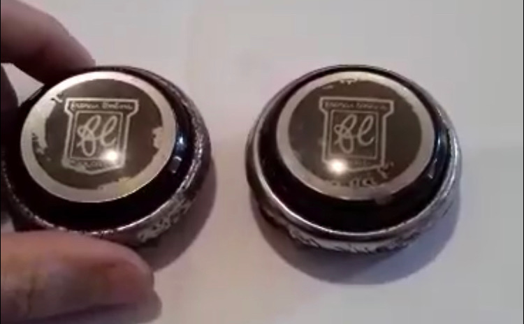

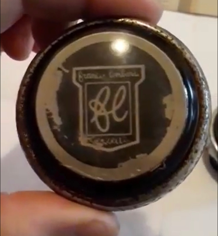

          1. Ho trovato 3 pulsanti originali d’epoca. Vi allego la foto di due dei tre per avere una vostra opinione. Il pulsante Francis Lombardi é “apribile” per effettuare una pulizia/restauro e scegliere il migliore! Voi tra i due quale mi consigliate?

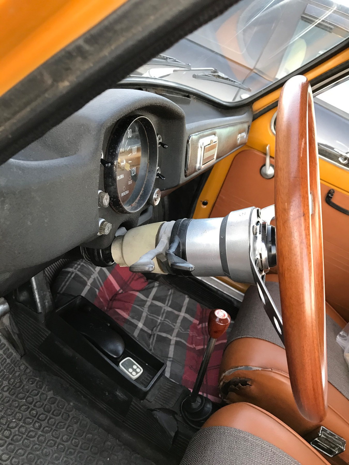

          2. Non sono sicuro che il mozzo installato sul mio volante sia corretto. Che altezza hanno i vostri? Rispetto al precedente (volante 500 L) il volante adesso é più vicino a me è un po’ più lontano dalle leve del devio luci. Forse servirebbe un mozzo più “basso”
          3. Il devio luci con contorno bianco é funzionante ma le leve sono parecchio usurate. É possibile sostituire solo i leveraggi?
          4. Vorrei restaurare il contachilometri in quanto la lancetta mentre l’auto é in movimento “balla”. Si può fare qualcosa? Dovrei sostituire il filo del contachilometri?

          Gian56
            Ciao Giulio,
            secondo me il pulsante a destra è meglio perché mi pare sia meno rovinato all’interno;
            il mozzo se è il suo va sicuramente bene, considera che avendo il volante più piccolo è meglio che le mani rimangano più distanti dalle leve altrimenti ogni volta che giri il volante ci picchi dentro;
            non credo sia possibile sostituire solo i leveraggi del devio luci ma non ne sono sicuro;
            io prima di cambiare il cavo del contachilometri proverei a scollegarlo ed ingrassarlo bene, a volte basta quello.
            Buon lavoro.

            ilcinquinodigiulio
              Grazie mille Gian!
              Allora opterò per il pulsante di destra. Mi sembra meno rovinato, al massimo cercherò di capire se può essere sistemata la ghiera cromata per renderlo quanto più bello possibile.
              Il mozzo del volante purtroppo non è il suo, ha un altezza di 7,5 cm ma se come dici deve stare “un pò più lontano” allora potrebbe essere normale..!
              Ti ringrazio per il consiglio, magari basta una ingrassata al cavo e potrebbe passare tutto, speriamo!

                Gian56
                  Ciao Giulio, effettivamente il mozzo che monti sembra un po’ alto rispetto a quelli visti su altre MyCar e dalla foto pare debordi anche un po’ rispetto al volante, potresti vedere se è possibile tornirlo, in modo da abbassarlo e riportarlo al diametro del volante; cosa farei sicuramente io è sostituire le viti svasate con altre a brugola, oppure montare una flangia (vedi foto);
                  io per levarmi da tutto sostituirei direttamente il devioluci completo così non ci pensi più;
                  per il tachimetro: smontalo dal cruscotto così quando lo hai in mano vedi se è possibile (penserei di si) smontare e quindi restaurare la cornice;

                  ilcinquinodigiulio
                    Buonasera Gian e grazie per gli ottimi consigli, parlando con un amico mi ha consigliato anche lui di tagliare un pò il mozzo in modo da abbassarlo e renderlo più consono. Ho acquistato sei viti come quelle da te indicate che ho visto praticamente su tutti i volanti in rete e domani procederò con la sostituzione!

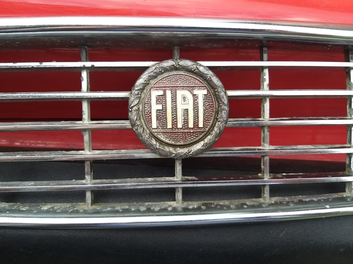

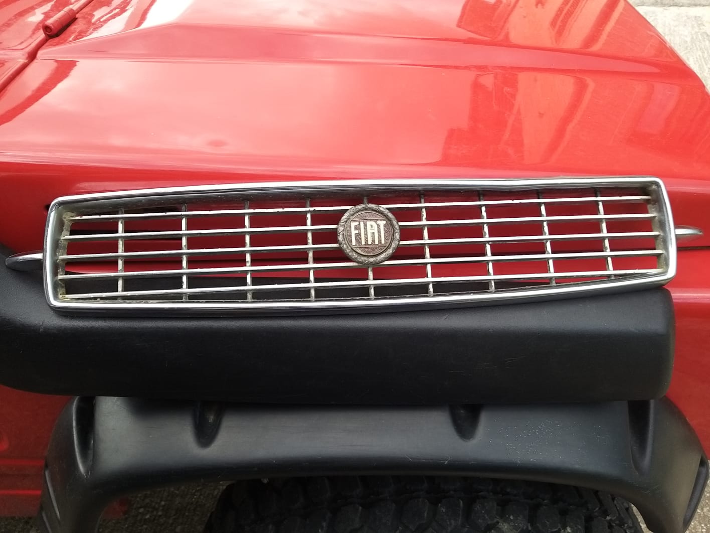

                      Continuo seppur pian pianino il restauro della giovanotta! Finalmente dopo un po’ di ricerche sono riuscito a trovare la griglia frontale delle Officine Ruspa completa dello stemma Fiat dell’epoca. La griglia è integra, necessita però una bella ripulita. Potete consigliarmi un procedimento? Il materiale dovrebbe essere zama cromata..! Vorrei anche riportare i colori allo stemma come un tempo. Consigli operativi? Mi armo di pennellino e colori di che tipo?
                      Nel cruscotto invece ho la fascia nera in simil pelle vicino alla scritta MyCar strappata. Come è fissato al cruscotto il pannellino rivestito? Ci sono viti o è solo incollato?
                      Vi ringrazio sempre e buona serata a tutti i cinquecentisti! EA828807-88DC-4010-87D8-13F99E50B3F7.jpeg F42D1E65-BEC7-4DEA-A08B-44F805EC045D.jpeg image.jpg
                      #478234
                        Bella e di valore la mascherina Ruspa. :like
                        Fossi in te la ripulirei solo, evitando una nuova cromatura che le restituirebbe una nuova luminosità ma che le farebbe perdere la patina del tempo.
                        Puoi utilizzare lana di acciaio 0000, elimina tracce di sporco e lievi ossidazioni superficiali, con un pò di pazienza e olio di gomito il risultato sarà soddisfacente.
                        Restaurare il fregio è possibile se te la cavi bene con i lavori di modellismo, dopo aver lucidato il bordo con la lana di acciaio potrai ritoccare la scritta con vernice bianca e la parte rossa con vernice per vetri di colore Magenta, essendo una tinta semitrasparente lascerà intravedere la finitura del fregio.

                          ilcinquinodigiulio
                            Grazie mille sempre Drago!
                            Vado allora di lana d’acciaio, lo stesso metodo che ho usato per i paraurti cromati, sono diventati uno specchio…!! E pensare che mi avevano detto di buttarli e comprarne di nuovi! Pennellino e colori per vetro, vi aggiornerò del risultato!

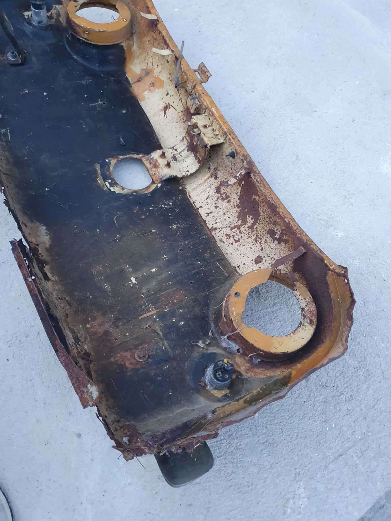

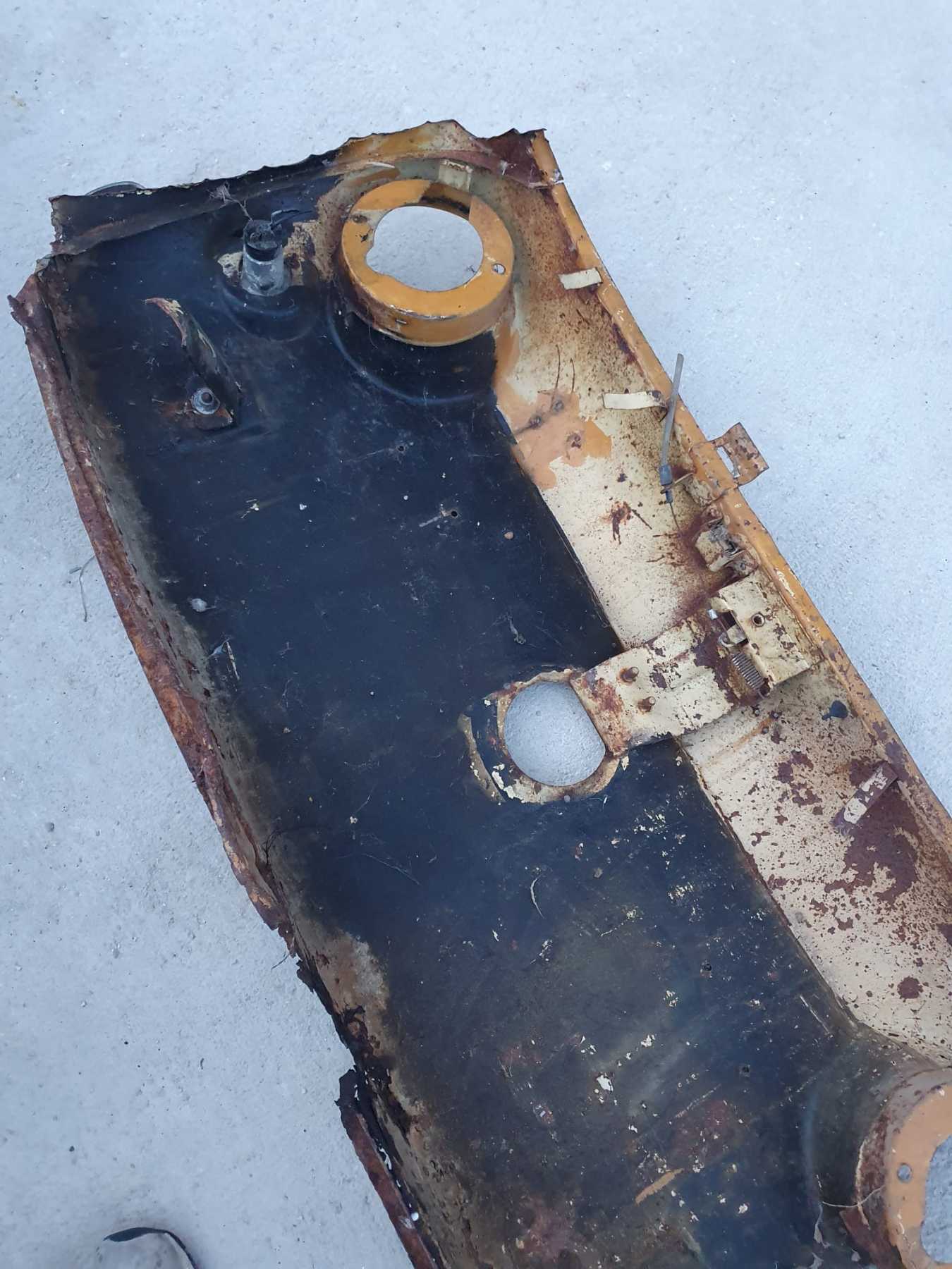

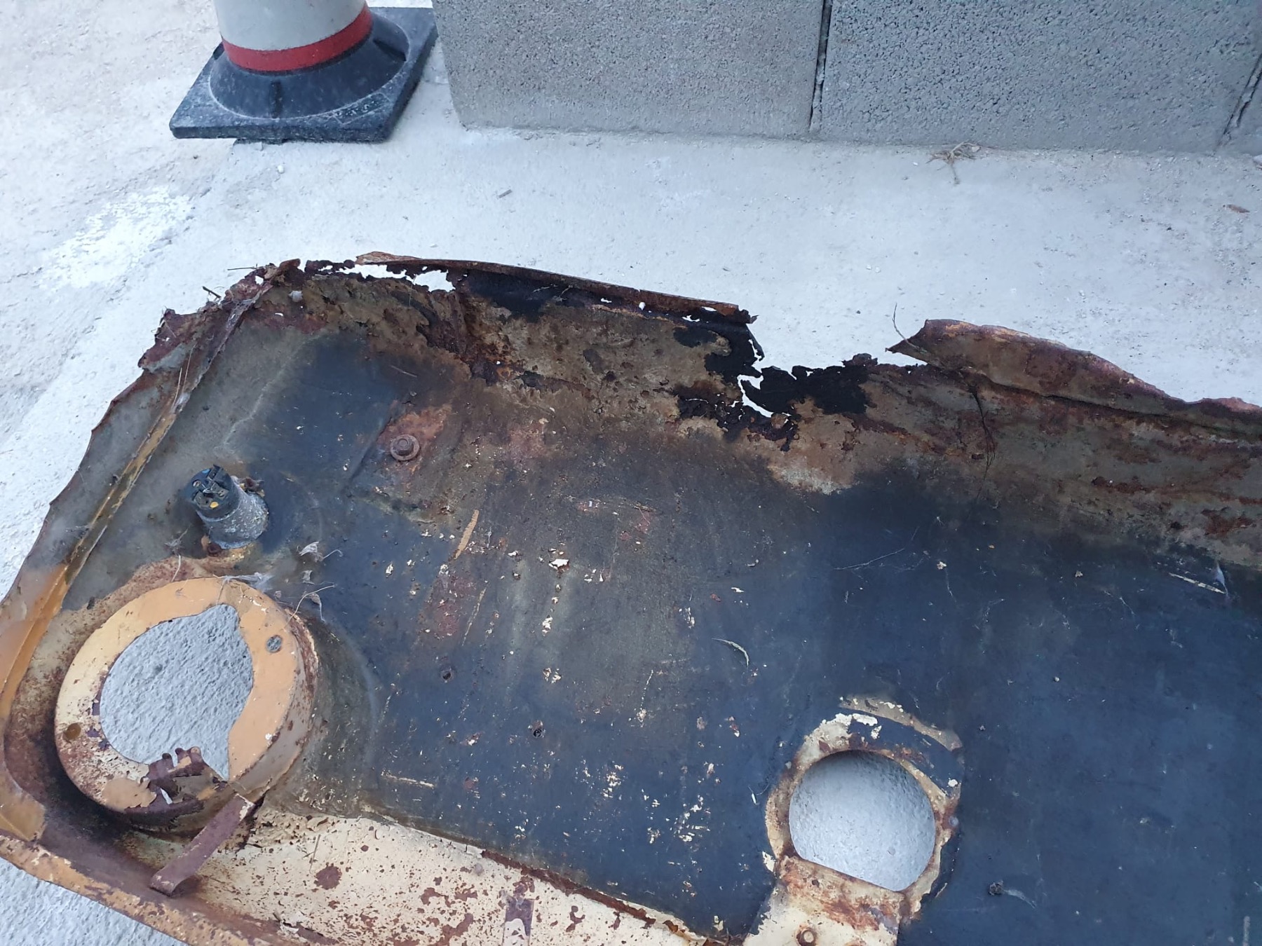

                                Sono passato un po’ di mesi e nel frattempo sono riuscito a recuperare un po’ di ricambi per il restauro della mia Francis. Nello specifico ho trovato ed acquistato:
                                – pomello cambio originale
                                – fregio per calandra originale
                                – scritta MyCar originale per la calandra
                                – copri freno a mano cromato

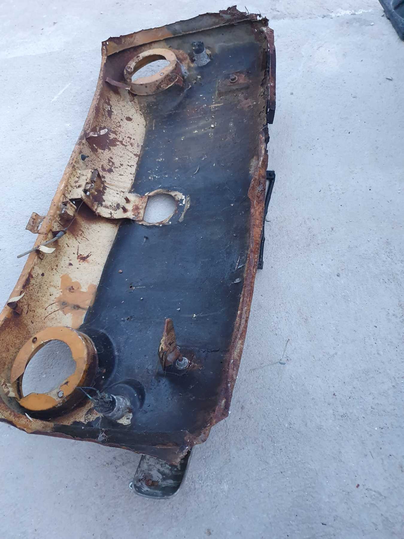

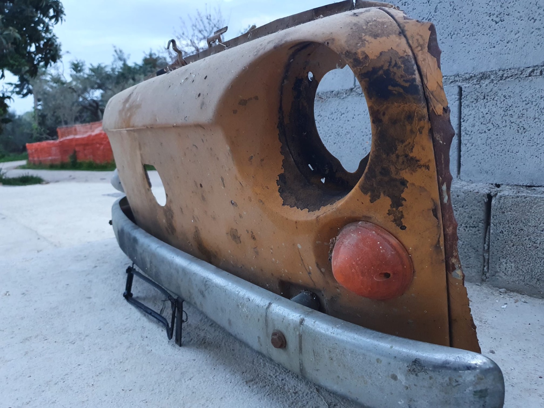

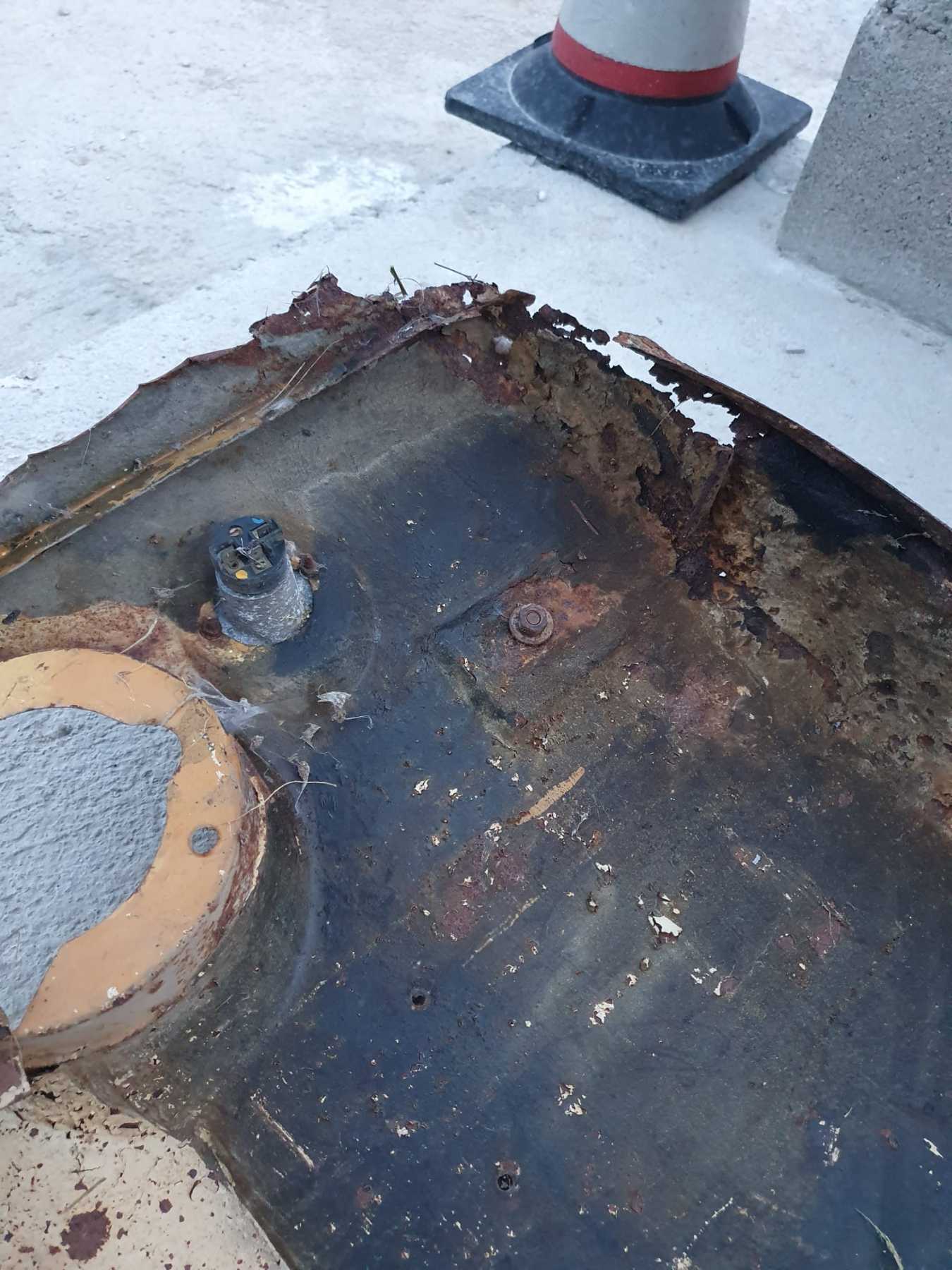

                                Due giorni fa mi sono imbattuto in un annuncio. È in vendita una calandra originale con foro centrale. A quanto ne so montata nelle prime MyCar quindi presumo idonea alla mia auto. Ho già trovato un accordo con il venditore, vorrei una vostra opinione tecnica sul pezzo di ricambio, perché, ovviamente è parecchio danneggiato. Che ne pensate? Ne vale la pena prendere questa calandra e sistemarla? (Allego tutte le foto che ho). Accetto qualsiasi vostro consiglio, suggerimento per il restauro! Grazie sempre! 0C64EE7D-F2AF-408E-B915-EEB2E86CBBBF.jpeg 060DED51-B49C-4B63-9F74-1DD4AE4B6BBF.jpeg C33BAA9C-D858-490B-A77E-5188619F35AE.jpeg 572C4002-A1FF-4BEA-ADA4-F8E4DF0EBFFA.jpeg
                                #503071
                                ilcinquinodigiulio
                                  Allego ulteriori immagini per vostra valutazione.
