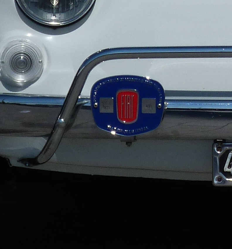

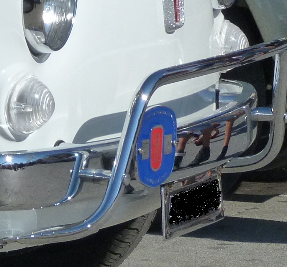

      a presto vedrete la staffa giusta ed a misura per la L che se ricordate monta gli ercolini, i quali danno fastidio alla targa di registro coprendola in parte……
      Ottimo, in effetti io ho una L e il dubbio mi era venuto

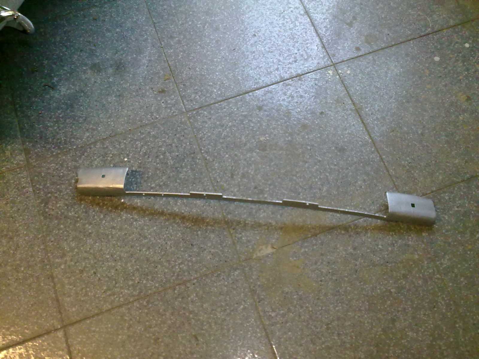

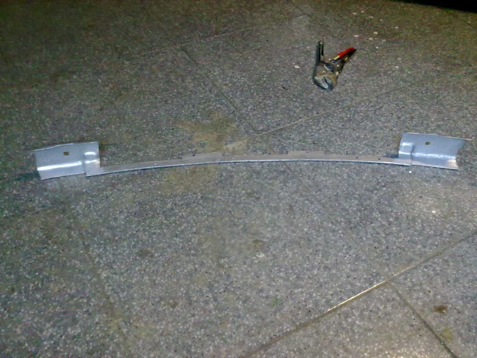

            ragazzi e ragazze tra poco vi mostrerò la mia nuova staffa per la targa di registro 🙂 🙂 🙂 🙂 🙂
            #166041
            meury

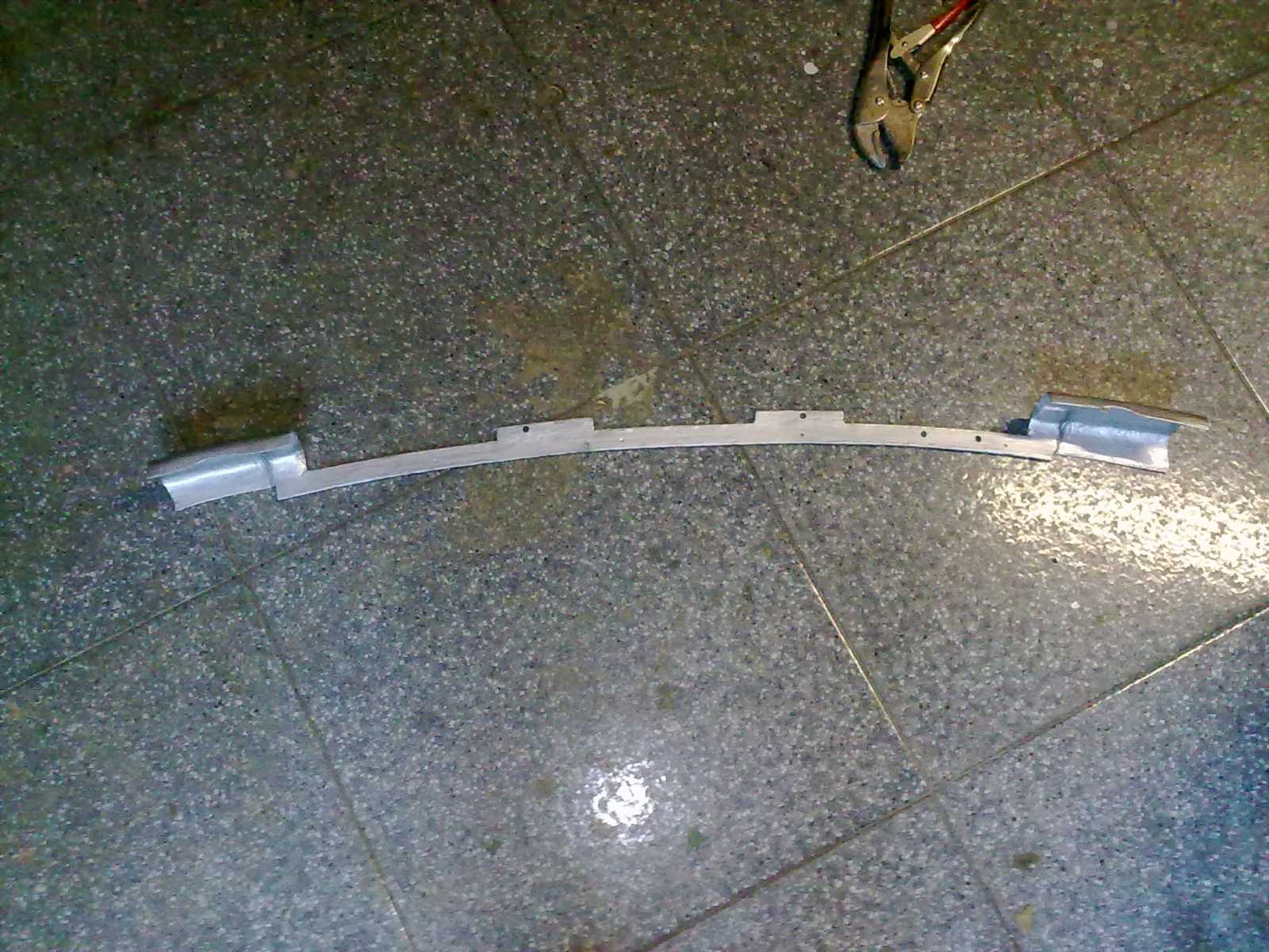

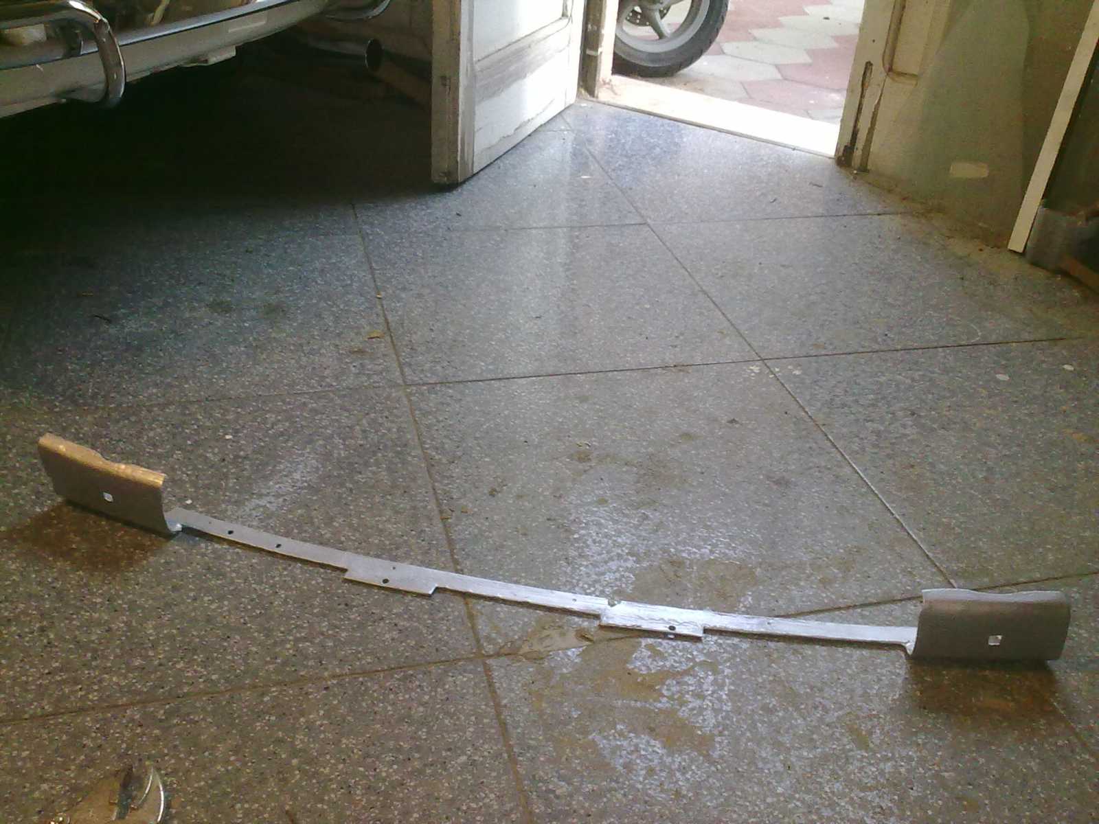

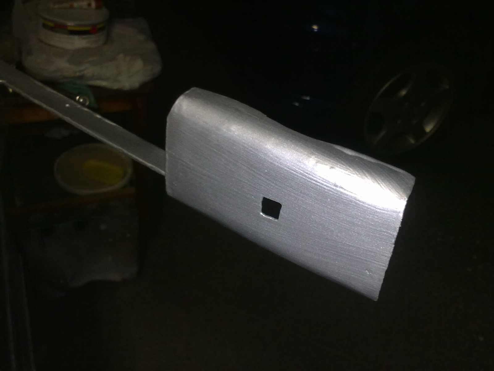

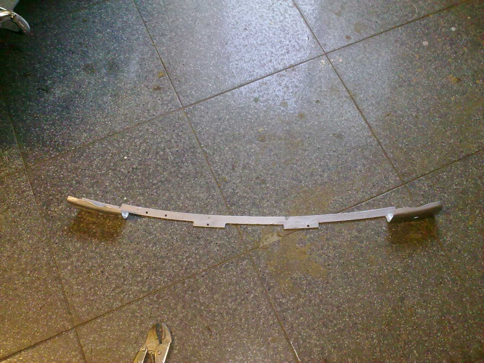

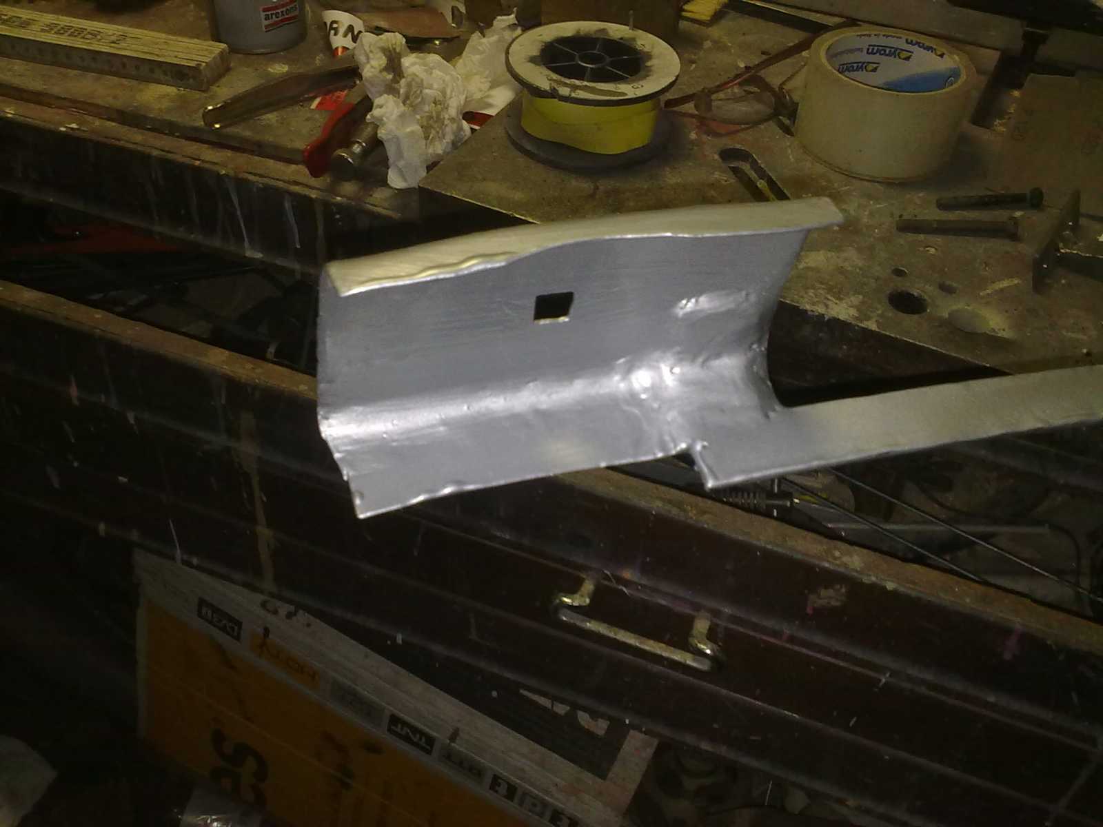

              con un giorno di attesa ma ci sono riuscito 🙂 🙂 🙂 🙂
              ho deciso di creare la barra in questo modo almeno una volta messa sulla 5oo se mi serve attaccarci altro tipo fanali per la nebbia o altre targhe non devo modificare nulla B) B) B) B)
              ovviamente come tutte le mie modifiche create sulla 5ooanche questa nonè invasiva e si può eliminare in poco tempo e senza lasciare traccia 🙂 🙂
              che ne pensate :dry: :dry: :dry:
              #166046
                Bell’idea,complimenti 😉
                #166051
                meury
                  in rosso i buchi che combaciano a quelli della targa
                  in blu buco usato per la staffetta a elle che regge la targa di registro
                  in verde corrispondono ai fori dove vengono messi i perni che tengono su il paraurti
                  questa taffa si nasconde all’interno del paraurti
                  #166053
                  craimond
                    Ottima…

                    meury
                      [quote=”craimond” post=105790]Ottima…
                      😉 😉 ;)[/quote]
                      grazie mille 🙂 🙂
                      #166058
                      Bernie
                        Ottimo lavoro Meury… davvero una bella soluzione :woohoo: :woohoo:

                          meury
                            grazie ragazzi troppo buoni……….. 🙂 🙂 🙂
                            per tutti gli ellisti se vi piace copiatela pure ma non chiedetemi di farvela, per farla ci vuole un sacco di lavoro specialmente per curvare la lamiera con la forma del paraurti 🙁 🙁 🙁

                            carbrumbrum
                              Mamma mia che lavorone!! Ben fatto e risultato stupendo! Io ho chiamato per sapere informazioni sulla mia targa…fra poco arriva!!..

                                  mamma mia ma siete tutti degli artisti?
                                  avete delle soluzioni stupende per il montaggio della targa di registro, ma bisogna essere maestri come voi.
                                  Essendo in possesso di una 500 D e quindi non potendo contare sui buchi della per la targa, mi converrebbe maggiormente adottare il metodo della lamina alla targa e lateralmente montare quella di registro?
