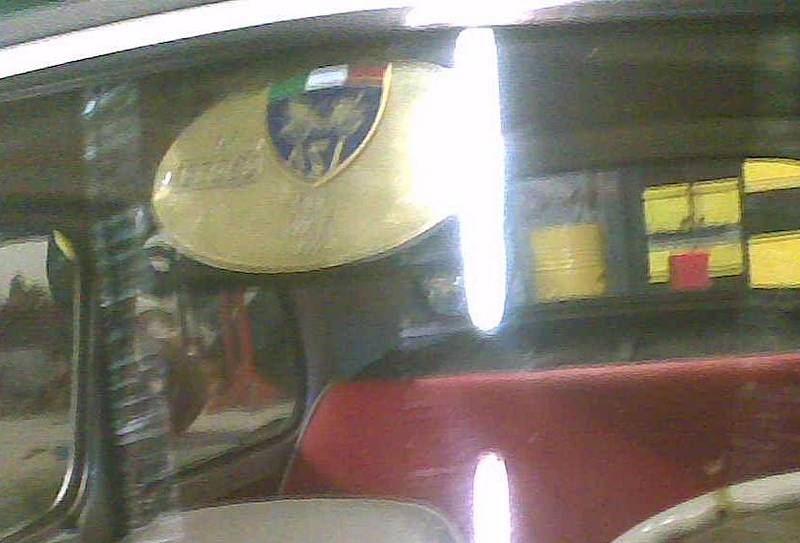

      per chi la vuole mettere dentro l’abitacolo io ho fatto così:
      vista da fuori (scusate se le foto non son belle
      ma non potevo far meglio)

        Entrambi buone, soddisfano tutti i gusti. 😉

          dalle foto sembrano belle ……….. ma con le vibrazioni ?????????
          velox provala e tienici informati 🙂 🙂 🙂
          #93366
          velox
            non si muove nulla e non flette nulla, prendono una superficie ampia poi l’ergal è molto resistente. 😉
            #93395
            meury
              scusami velox mi sono espresso male non volevo dire che sono deboli anzi sono belle massicce e si vede dalle foto, io intendevo dire se con le vibrazioni le 4 viti che stringono sul paraurti col tempo si possono svitare non essendo passanti!!!!!!!!!!!
              :unsure: :unsure: :unsure: :unsure:
              #93396
              velox
                l’eventuale problema si potrebbe risolvere con bel blocca filetto. 😉
                #93398
                meury
                  perfetto problema risolto 🙂 🙂 🙂 🙂 🙂 🙂 🙂 🙂
                  grazie mille della tua pazienza sulle mie domande sceme 😛 😛 😛 😛 😛 😛
                  #93399
                  velox
                    😉 di pazienza ne ho tanta ma davvero tanta, fin ora non hai fatto a mio parere nessuna domanda scema 😉
