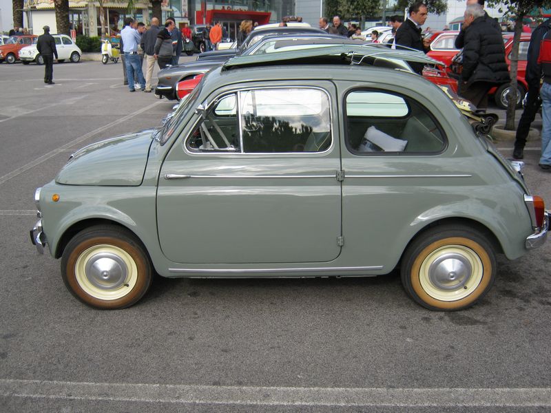

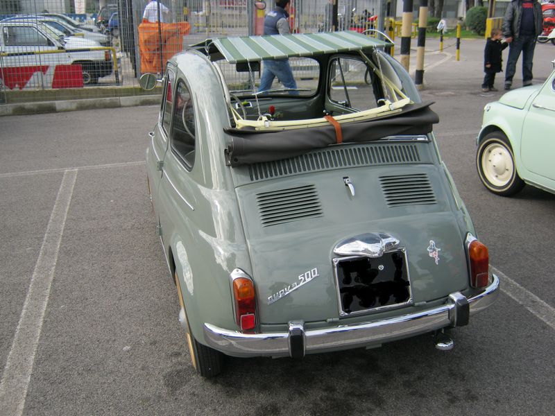

        Forse questa foto può esserti utile: eccone uno che ho visto montato su una D ad un raduno (capotte lunga però)

                  la mia idea è di costruirne uno utilizzando un’arrotolatore a molla tipo quelli delle zanzariere,fissato in corrispondenza del montante dove è fissato il tettuccio e ed un gancetto sulla stoffa che vada a fissarsi sul gancio del tetto. 😉

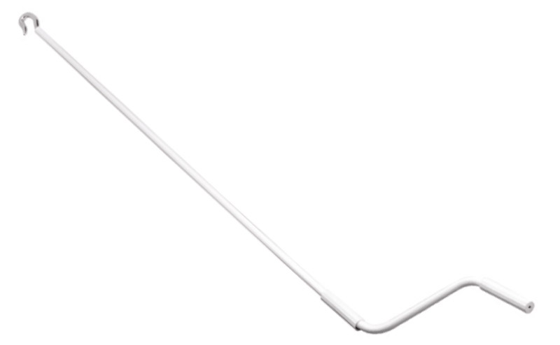

                    la puoi chiudere con questa

                    #133990
                    Eros
                      calimero ha scritto:
                      [quote]la puoi chiudere con questa
                      :laugh: :laugh: :silly: :silly: troppo lunga mi toccherebbe legarla dietro :laugh: :laugh: :laugh:

                        ——Vediamo se posso trasmettervi come ho realizzato la mia:intanto l’ho fatta ricordandomi quella che mia madre fece per mio padre per la 500C Belvedere.Un rettangolo di stoffa possibilmente a righe come quella delle sedie sdraio e leggermente più stretta del vano capotte,serie di fori ai bordi raddoppiati e occhielli d’ottone,cordoncino d’elastico diametro 4-5 mm passante dentro e fuori dagli occhielli.Ganci ;ho usato quei ganci in plastica che servono a fissare i cavi con la cavità(somiglianti ad un 1/2 becco del pappagallo) a seconda della sezione e tramite chiodo già infilato. Eliminato il chiodo ho allargato il foro con la punta per far passare il cordino posizionandone uno per ogni spazio fra un occhiello e l’altro.La parte posteriore l’ho agganciata ai fori sulla traversa dove è inbullonata la capotte;davanti, al bordo esistente sopra lo specchietto retrovisore per tutta la larghezza,sui fianchi al bordo che continua dal frontale.Il sole non dà fastidio ,si sente la brezza,e non si rovina la vernice poichè i ganci sono in plastica.Chi fa da se fa per tre!Adriano.

                              —–Eros,per esperienza,ti posso dire che vuole ben tesa in ogni direzione poichè procedendo con la macchinina anche a velocità limitata,essa tende a saltellare.Adriano.

                                Grazie dei consigli ragazzi,difatti per il momento accontono l’idea perchè non avevo fatto i conti con la mia altezza.Essendo io alto 1,82 per come lo vorrei fare e sopratutto fissare andrebbe a toccare la mia “pelata” il che mi darebbe abbastanza fastidio. :laugh:
