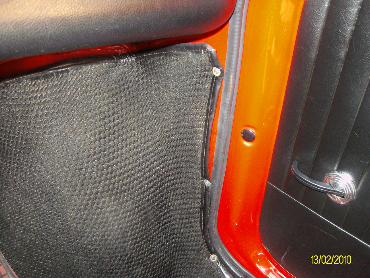

          Si l’ho scritto io. una decina di anni fa smontata la moquette e lavata per bene l’ho poi verniciata a bomboletta e il risultato è stato ottimo.
          La mia però è nera,quindi senza paura di sbagliare il colore, x quelle colorate non saprei,forse potrebbe venire bene.
          inoltre la mia è di quelle non bouclet ma ha una specie di intreccio e quindi non risulta pelosa. appena asciutta l’ho spazzolata bene ed è rimasta tale fino ad ora.
          posto una foto per far vedere il risultato

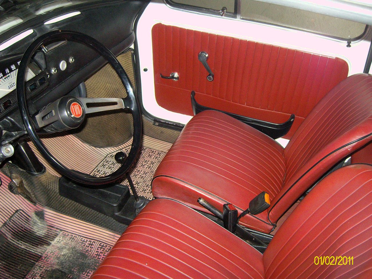

          la prox ad essere verniciata sarà la seguente,ma più avanti…

            Quando ho comprato la mia L bianca aveva la moquette nera” con i peli”(non so come si chiami),che aveva delle zone giallastre molto brutte.Dato che il resto dell’interno era messo bene,ho voluto fare un esperimento:L’ho spazzolata bene,poi aspirata con l’aspirapolvere,infine per pulirla e togliere l’untuosità residua,l’ho sfregata con uno straccio pulito e diluente nitro.Ho comprato una bomboletta di colore “nero corvino” spry PER CAPELLI e l’ho spruzzato proteggendo bene il resto dell’abitacolo con carta e stracci con tettuccio e portiere aperte.Ho ripetuto l’operazione per 3 volte lasciando asciugare fra una spruzzata e l’altra ed assicurandomi che, asciugata,non macchiasse.Sono trascorsi tre anni e la mia moquette sembra nuova.Poca spesa,molto risultato.Adriano 😉 🙂 :laugh: :laugh:
