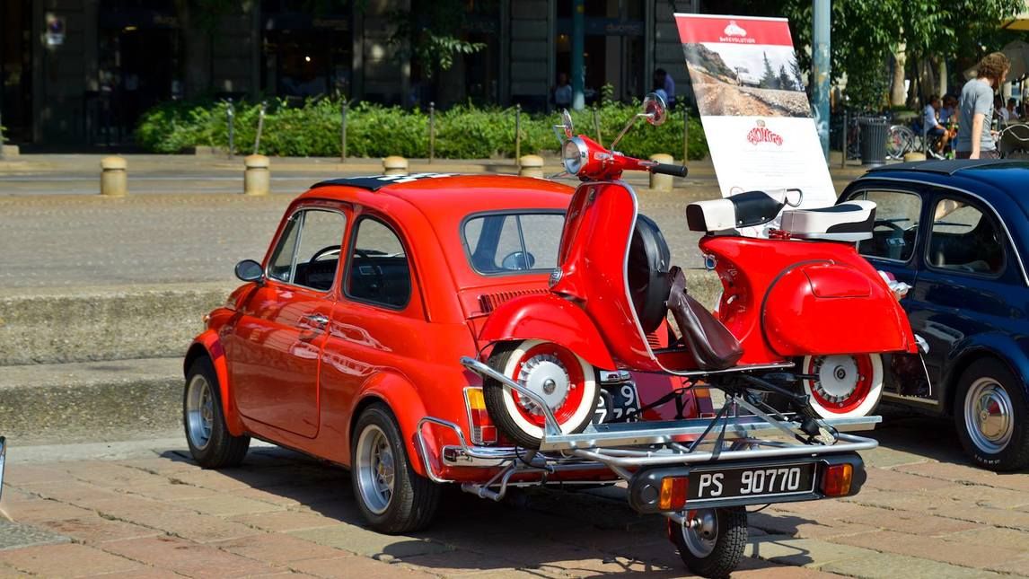

                        Per un professionista come te penso sia possibile realizzare qualcosa di questo tipo
                        magari traendo spunto da questo
                        o rielaborando qualcosa dal passato
                        Buon lavoro.

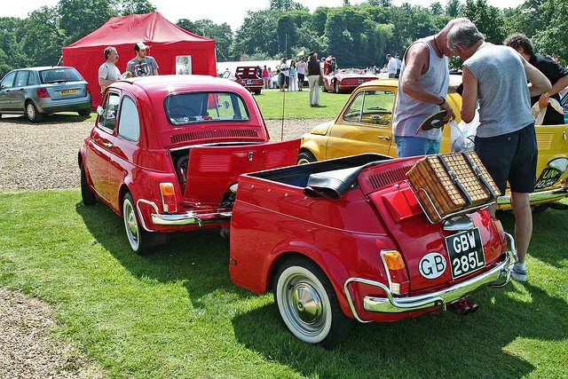

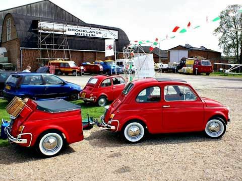

                          Quel sistema di traino non lo avevo mai visto…
                          Io pensavo ad un vero e proprio carrello, carrozzato con lamierati 500.

                                  [quote=”Ale74Pc” post=367971]Quel sistema di traino non lo avevo mai visto…
                                  [/quote]
                                  Orripilante.
