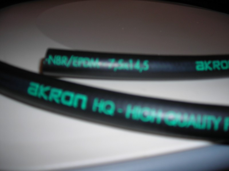

            Salve raga…secondo voi questo tubo benzina va bene per la parte posteriore?
            Si era parlato di un tubo plastica/tela a me questo sembra tutta plastica sopra c’e scritto
            7,5×14,5 high quality fuel hose made in italy-nbr/epdm
            thank’s
            #88688
            velox
              va benissimo se guardi al interno tra la gomma ce la tela. Per il posteriore è ottimo. Lo stesso che monto io. 😉

                  #88703
                    quel tubo va bene , e identico a quelo che ho preso io
