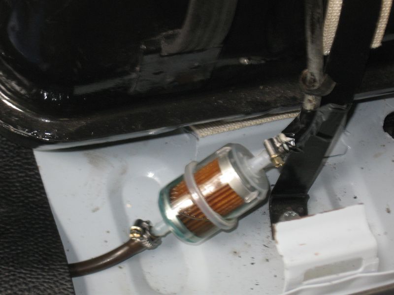

          #94820
          Nicolò
            Stamattina dopo aver “vendemmiato” il caco, ho installato il filtro benzina alla mia D.

            #94825
            ivan
              Che bel lavoretto 😉
              Senti, se vuoi domani puoi venire a sistemare anche il mio, non prima di aver tagliato l’erba… :woohoo: :woohoo:
              giusto per rimanere in allenamento 😆 😆
              Scherzo, hai fatto un ottimo lavoro B)
              Però se vuoi l’erba te la lascio… :laugh:
              #94829
                ben fatto 😉

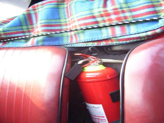

                      #95361
                      pas
                        giusto…
                        è stata la prima cosa che ho comprato!
                        L’estintore è stato installato in modo da essere estratto dal suo alloggiamento con facilità… speriamo che non debba essere mai utilizzato!

                        #95463
                        Nicolò
                          pas ha scritto:
                          [quote]giusto…
                          Ricordarsi però che la carica non è eterna, per cui periodicamente va controllata.
