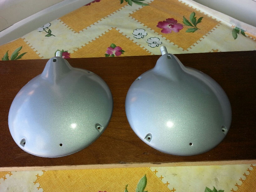

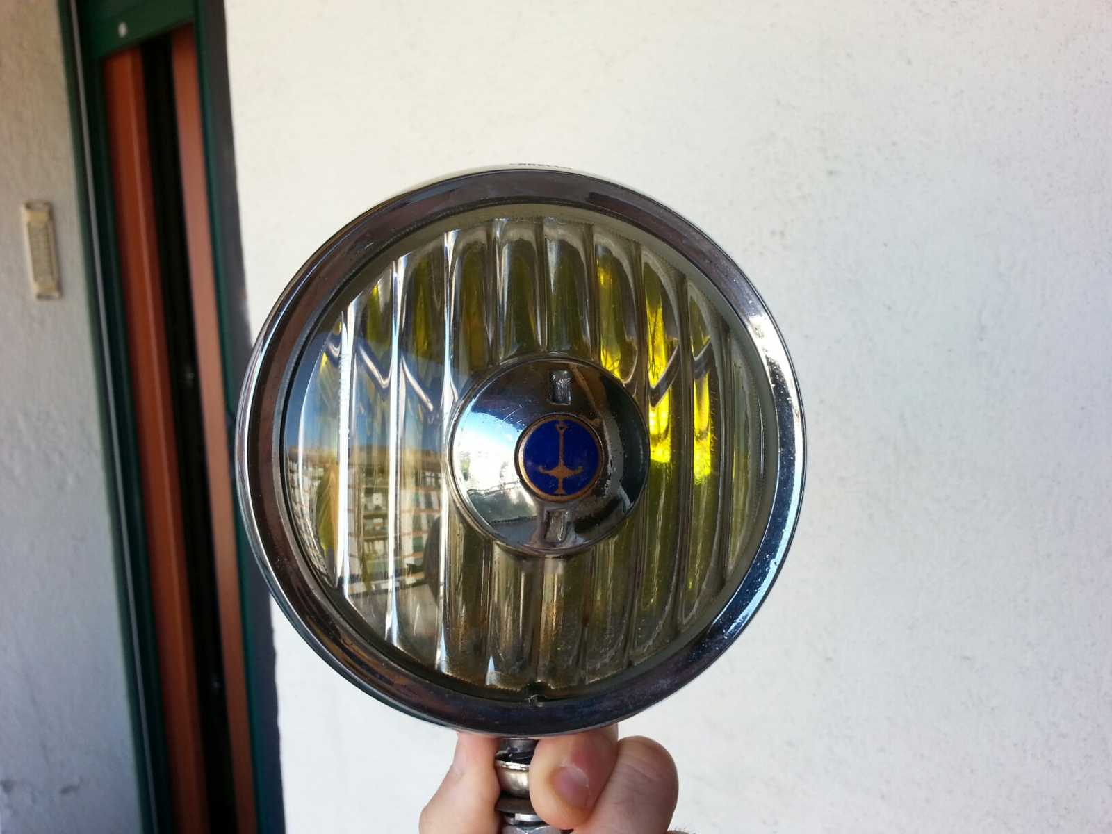

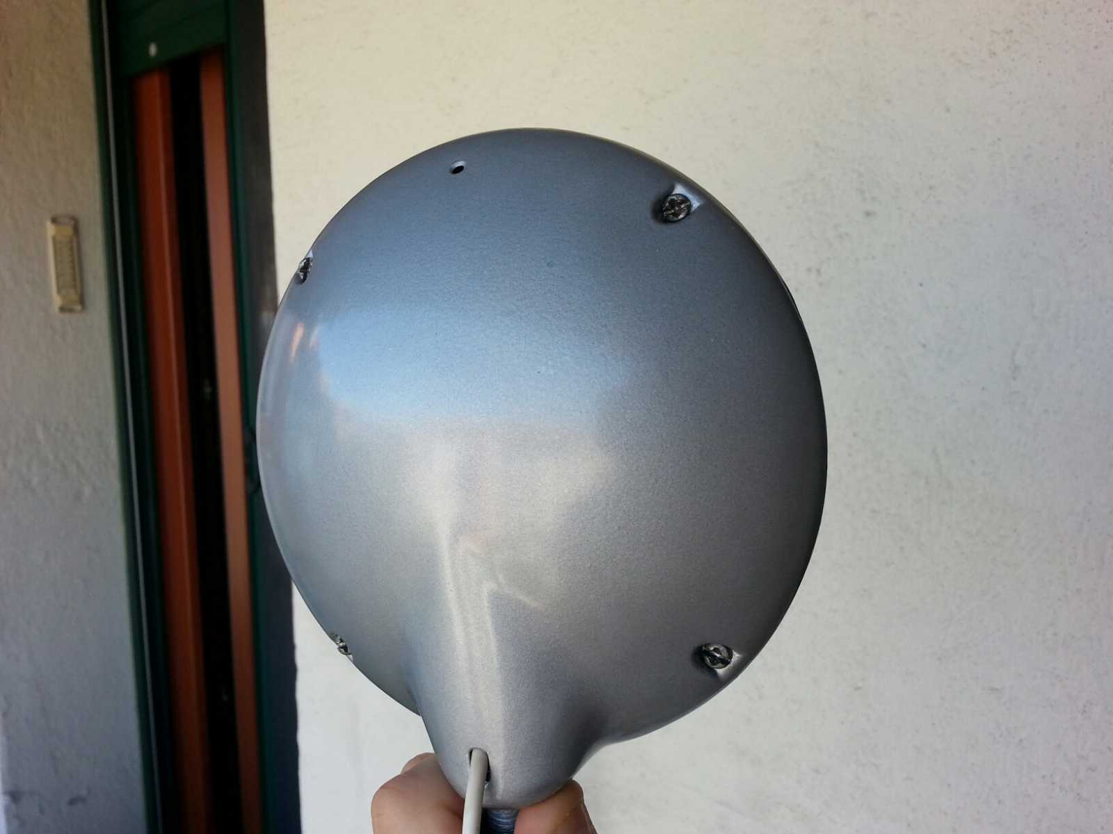

                            oggi prima della partenza per Loreto avevo un paio d’ore libere, per cui ho restaurato i fendinebbia che andranno sulla 500…..

                                  Caro Andrea,sai che sono un “Carellodipendente”,questi fendinebbia sono uno spettacolo!!! 😛
                                  Ottima la verniciatura e stupende le condizioni di parabole,vetri e cromature.
                                  L’unico consiglio che mi sento di darti, è quello di trovare due tappini per chiudere i fori di scarico acqua esistenti sulla carcassa.
                                  Montando i fendi “al contrario” non ti serviranno e tappandoli eviterai infiltrazioni di acqua.
                                  Inutile dirti che attendiamo foto dei fendinebbia montati………….
