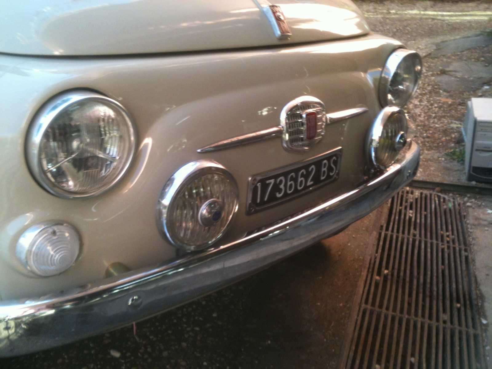

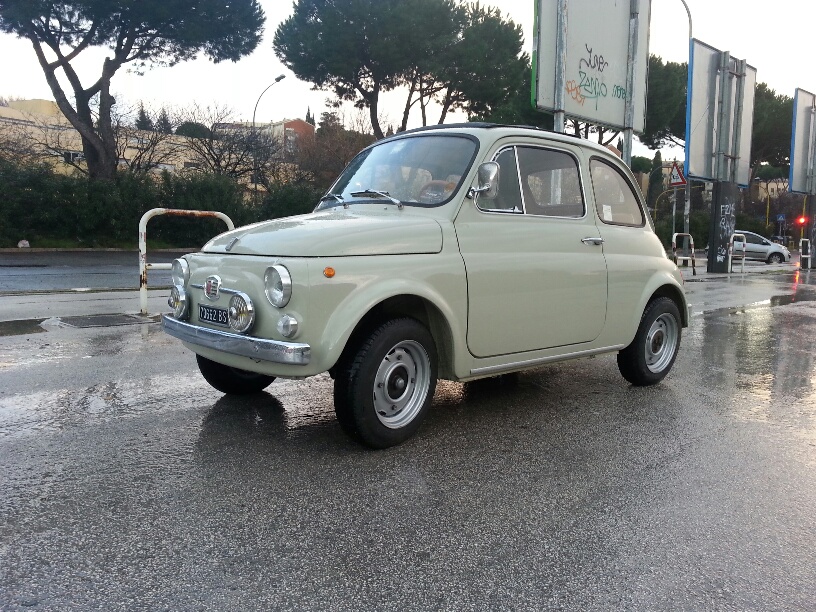

      La marmitta è una marmitta Abarth,
      La macchina è molto bella, ma un qualcosina io la farei, vero Andrea? :laugh: :laugh: 😛 😉
      #318503
        [quote=”drago500″ post=225300]Mancano gli adesivi Borrani e i copribulloni cromati(non li hai ancora comprati?),poi mancano ancora i bellissimi Carello che hai pronti da montare :silly: ,e per finire poi un assettino….. :whistle: 👿 :whistle: 👿 :whistle:
        :)[/quote]
        Ultimamente altri “diavoli tentatori” vogliono vedere la tua 500 rasoterra,quindi ogni addebito di responsabilità nei miei confronti decade :laugh: :laugh: :laugh:
        Per rispondere a Danilo,
        la tua marmitta è quella originale,Andrea ha dotato la sua bella auto di alcuni accessori d’epoca,particolari e raffinati.

              Ho voluto dare una leggera intonazione sportiva utilizzando accessori d’epoca. Manca ancora qualcosa ma spero la possiate vedere presto completa.
              Per i cerchi diciamo che è stata un’odissea…..
              Assetto? NO GRAZIE 😆

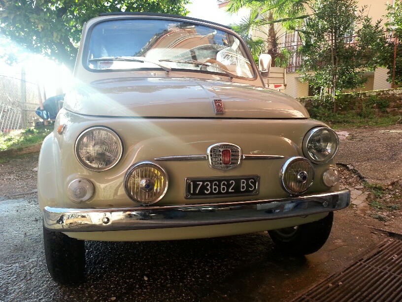

                #320627
                  intanto questi…….
                  grazie a Francesco78 ed alle sue intuizioni…..
                  #320632

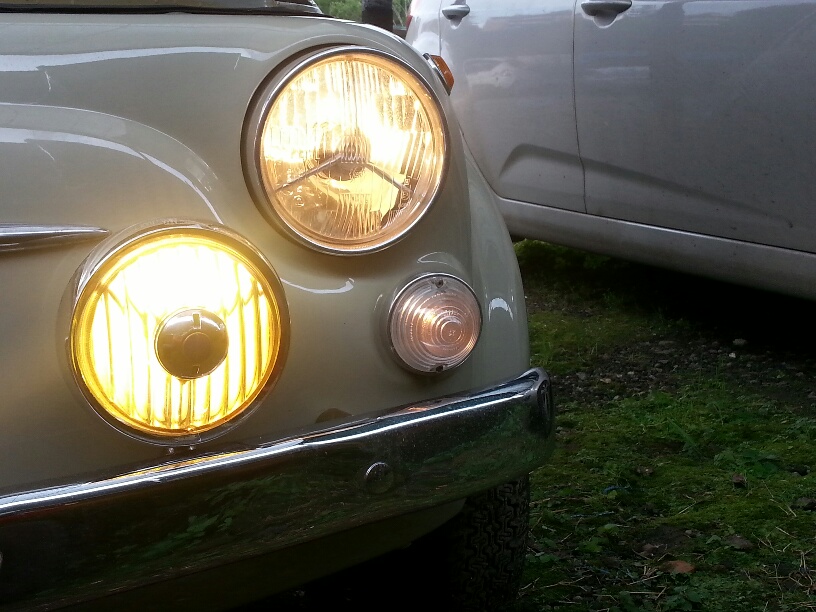

                    Io non ho scritto nulla,ma sono 4 mesi che aspetto di vedere sti Carello montati!!!!!
                    Prima cosa,sono bellissimi!!!
                    Seconda cosa,foto delle staffe please!
                    Terza cosa,dietro al volante tutto originale??? 😉
                    Quarta cosa,un assettino? 👿 :whistle: 👿 :whistle: 👿 :whistle:
                    P.S.
                    Per chi non lo sapesse,questi fendinebbia sono rari come i mezzaluna della stessa marca,hanno un dispositivo di fissaggio della lampada a dir poco particolare,si monta aprendo il tappo decorato in mezzo al vetro (con l’apposita chiave RARISSIMISSIMA che Andrea ha 😛 ) senza aprire il corpo del fanale,pratico e ingegnoso.
                    Carello forever!!!

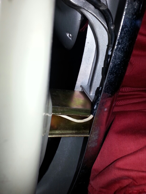

                          Alcune foto a corredo
                          Reperimento del cablaggio epoca, proveniente da 3/4 d’impianto originale che ho recuperato allo sfascio.

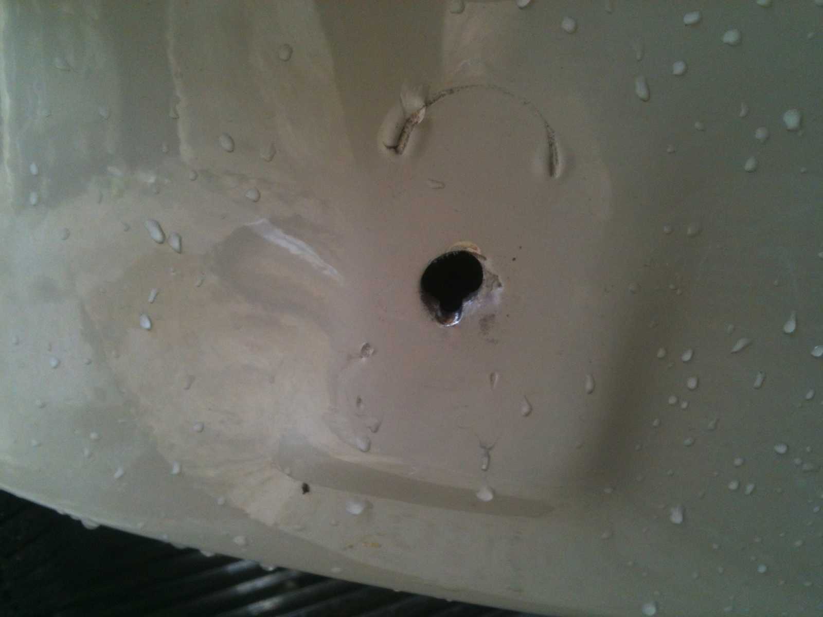

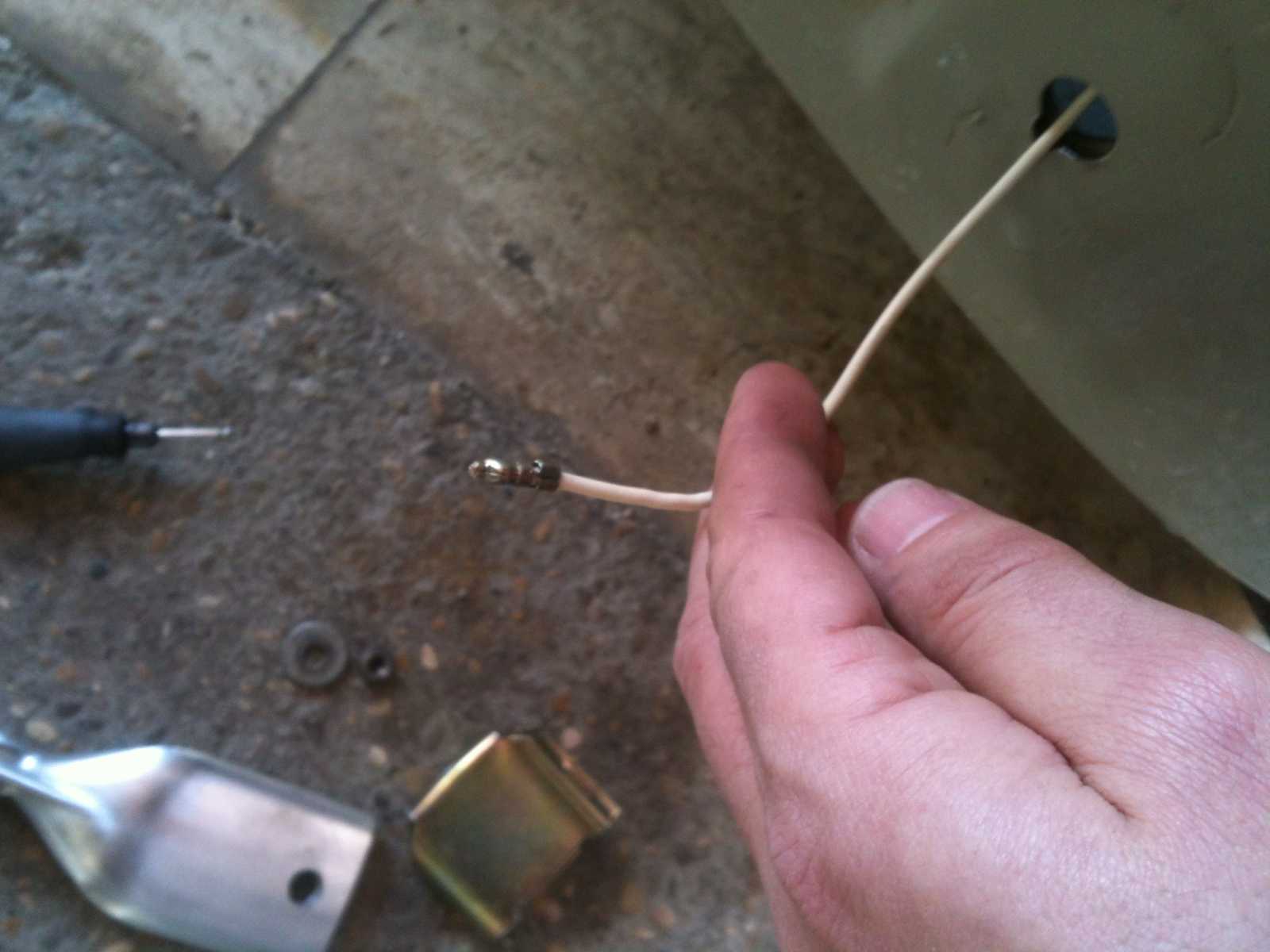

                          Nell’ottica di fare un lavoro “sotto traccia” e meno invasivo possibile, creazione di un asola per il passaggio del filo
                          Ecco come si presenta
                          Qualche aggiustamento in corso d’opera
                          ed ecco il lavoro ultimato
                          In compagnia si lavora che è un piacere !

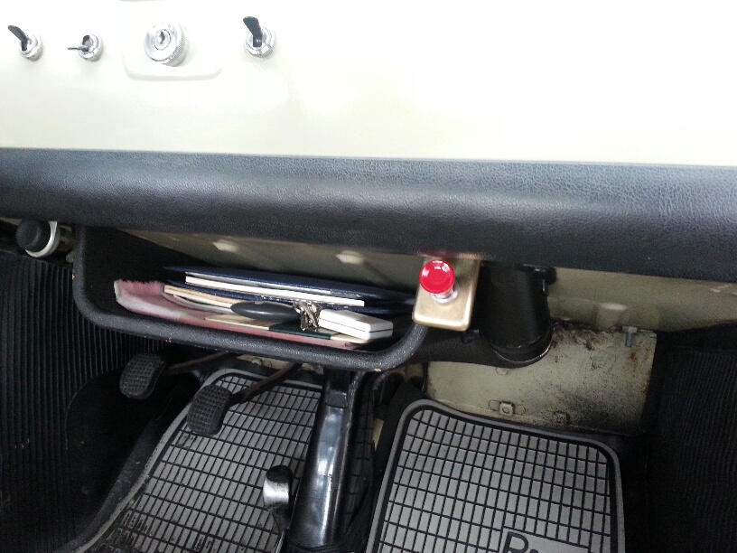

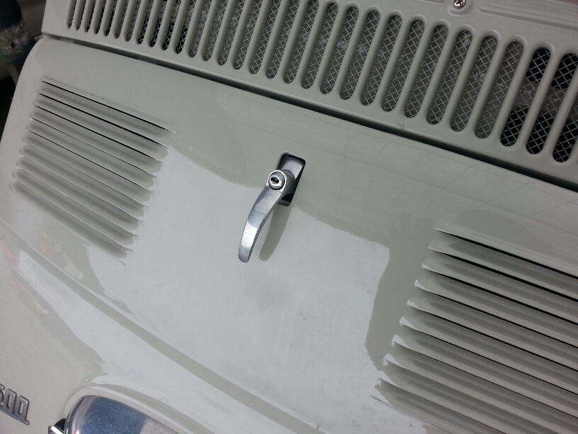

                            oggi qualche altro lavoretto……
                            Serratura d’epoca in alluminio con chiave……
                            poi posizionamento dell’interruttore per i fendinebbia, rigorosamente d’epoca. Per non forare ho usato un supporto della vaschetta…
                            infine prova tecnica di accensione, con filo volante……..

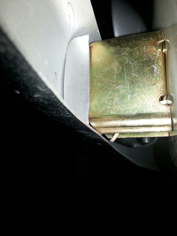

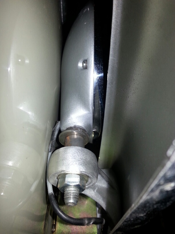

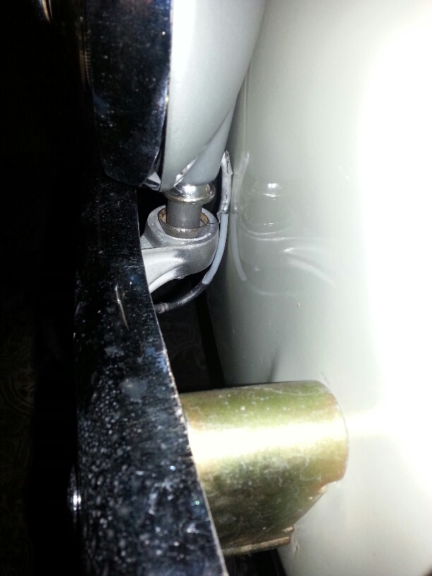

                                  comunque a grande richiesta foto di dettaglio della staffa, copia della Carello……
