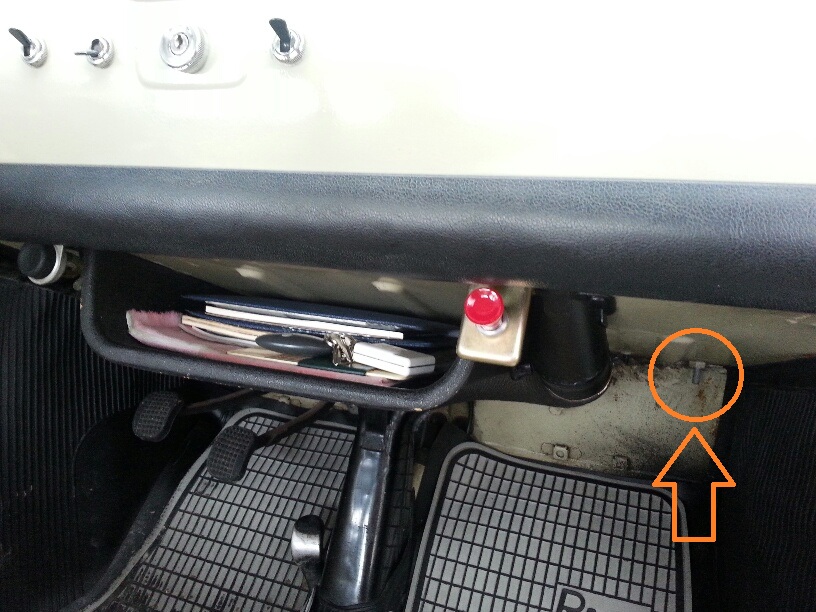

            Dalle foto ho notato un particolare.. :whistle:
            Devo tenerti da parte n° 2 “Fiat 80” M8x20??
            ..o anche M8x30 visto che c’è un controdado supplementare..
            Bella comunque.. Con la targa nera “BS” fa molto “Scuderia Brescia corse” 😉

                  oddio e che è quello? Mica ci avevo fatto caso……che ci va? Aiuto……
                  p.s. assetto no grazie 😆
                  #321130
                    E’ la vite a testa esagonale che fissa le “regge” del serbatoio.
                    Dovrebbero esserci 2 dadi saldati alla carrozzeria ed il bullone lo avviti direttamente dal vano bagagli.
                    può capitare che il dado si sfiletta e non tiene più.
                    Montare un contradado interno è la riparazione più veloce e sicura.
                    Per mantener l’originalità, qualora la madrevite fosse compromessa, puoi valutare di inserire un helicoil.. 😉

                              [quote=”Andrea.Effe1965″ post=232211]proverò a porvi rimedio……che vite vi andrebbe?[/quote]
                              Non ho ancora misurato le mie a casa, ma dalla catalogazione mi risultano:
                              N° 2 “Fiat80” M8x30 + grover.
                              In ogi caso un poco la filettatura sporge nell’abitacolo..
                              Le viti credo siano di proposto un po’ più lunghe del dovuto, causa problemi di montaggio.
                              Quando si tendono le “bretelle” che fermano il serbatoio, difficilmente le si porta a contatto col telaio, ma rimangono leggermente distanti… Una volta imboccati, il successivo avvitamento dei bulloni procura la tensione delle
                              fasce ed il conseguente bloccaggio del serbatoio stesso.

                                dovrò procurarmi tali bulloni…… :dry:
                                #321246
                                  Non prima di esserti assicurato che le filettature dei dadi saldati alla carrozzeria siano in buono stato 😉
