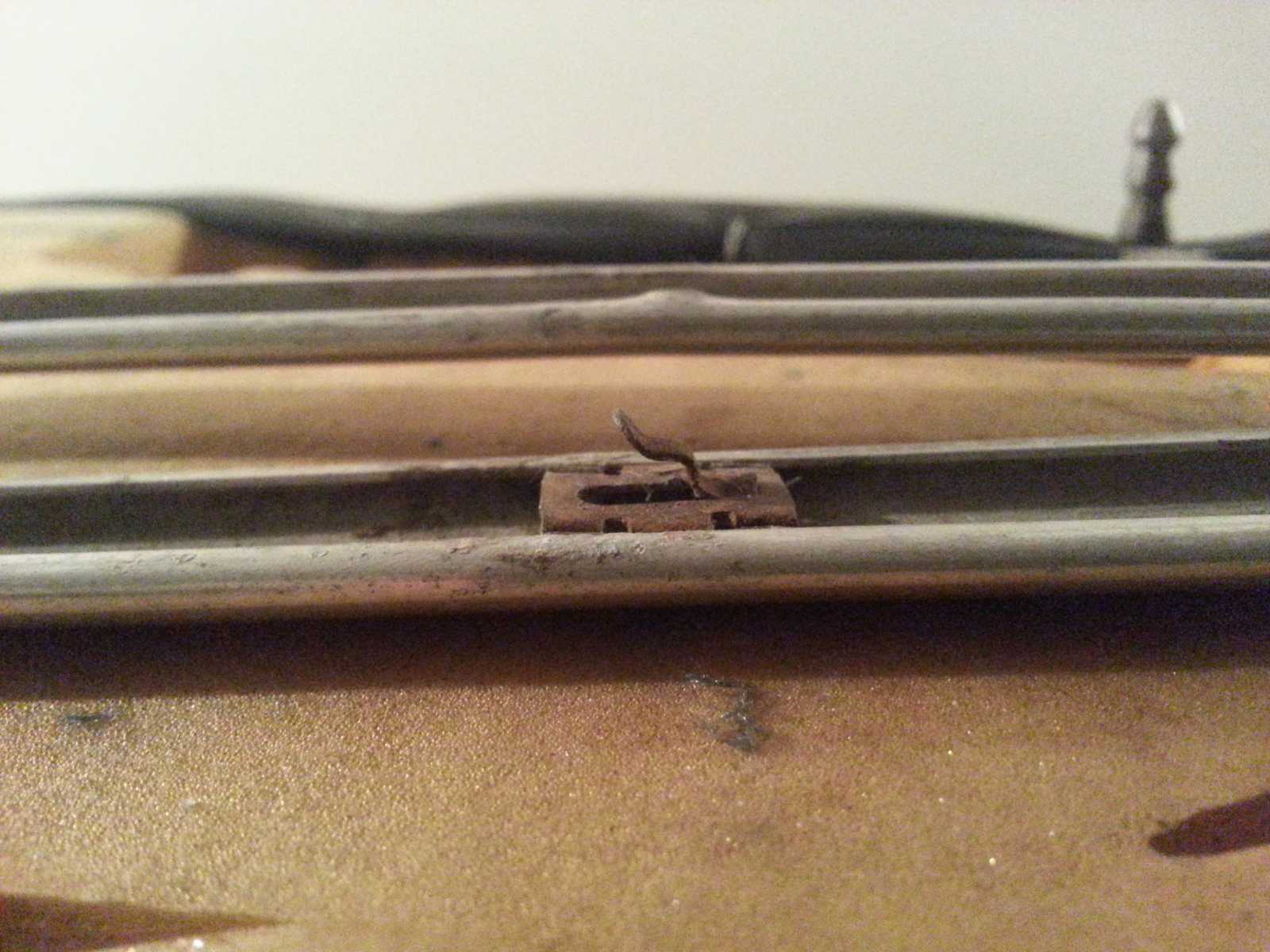

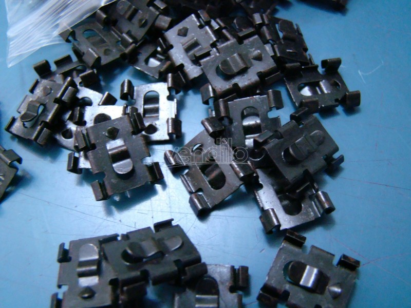

      Tra l’altro, smontanto le bacchette sottoporta, ho constatato con molto piacere che le stesse conservano ancora le mollette originali……….niente a che vedere con le riproduzioni attuali……
      Purtroppo ne mancano alcune……….ma siccome quando mi necessita qualcosa, ho il fiuto di un bracco, mi sono appena accaparrato un bel fondo di magazzino…….
      fiat-600-500-autobianchi-bianchina-100-mollette-clips-modanature-sottoporta-doors-trims.jpg

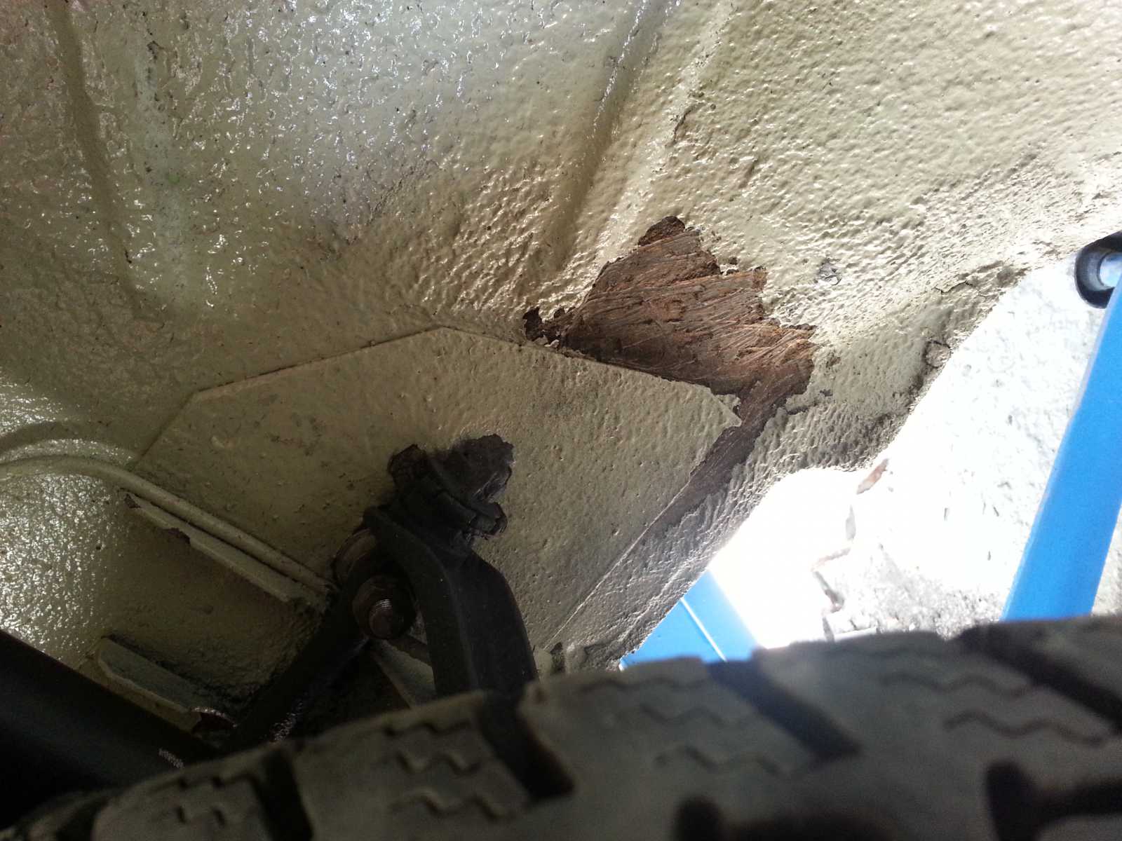

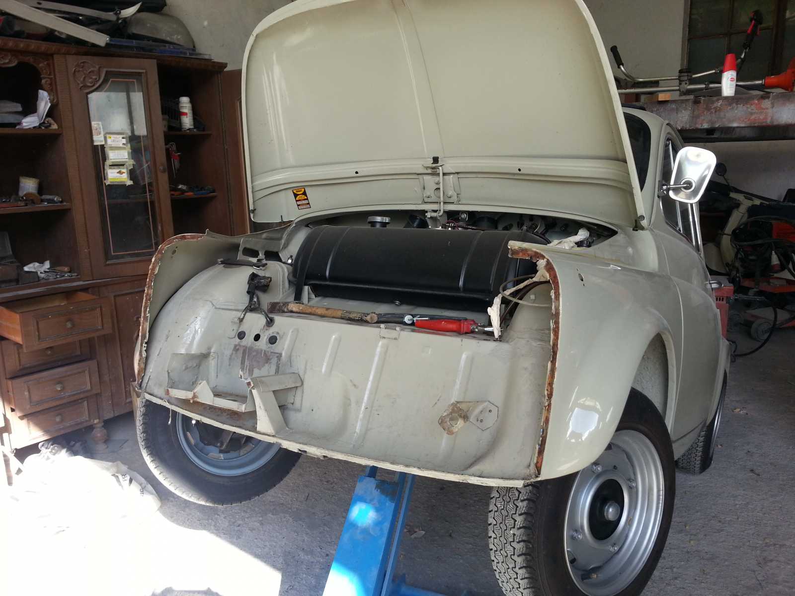

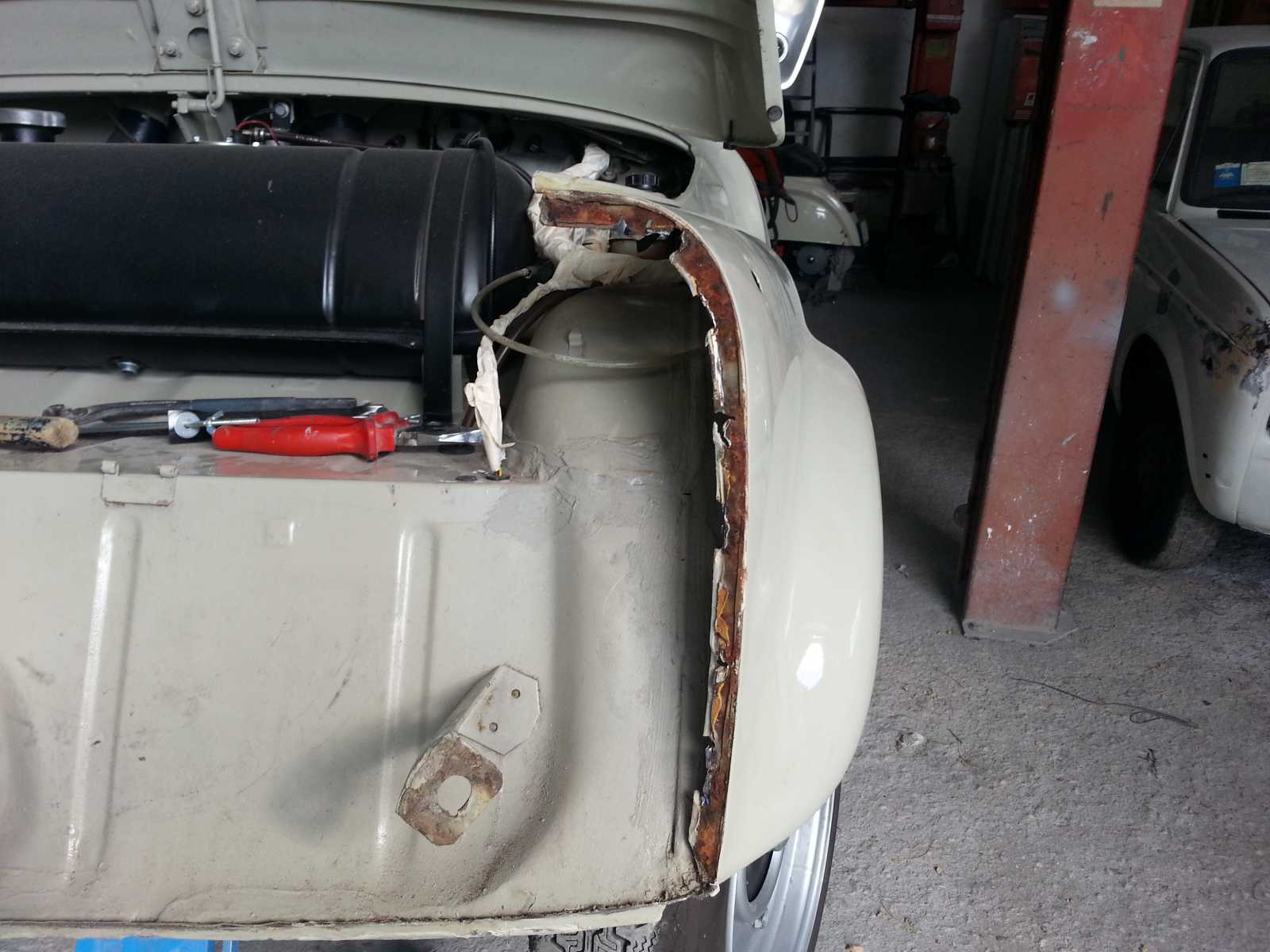

              Oggi passata da carrozziere per dare uno sguardo.
              Fortunatamente abbiamo deciso di sostituire il musetto, poiché era stato fatto un lavoro da cialtroni.
              Infatti il muso era stato saldato a filo e non a punti, per cui i lati del musetto erano rovinati.
              Inoltre nei passaruota il protettivo era stato dato sullo sporco………
              Ora quindi ricostruirà i bordi e poi salderá il musetto a punti e poi porterà a metallo l’interno dei parafanghi per farli a mestiere……..alla fine cera in tutti gli scatolati…..

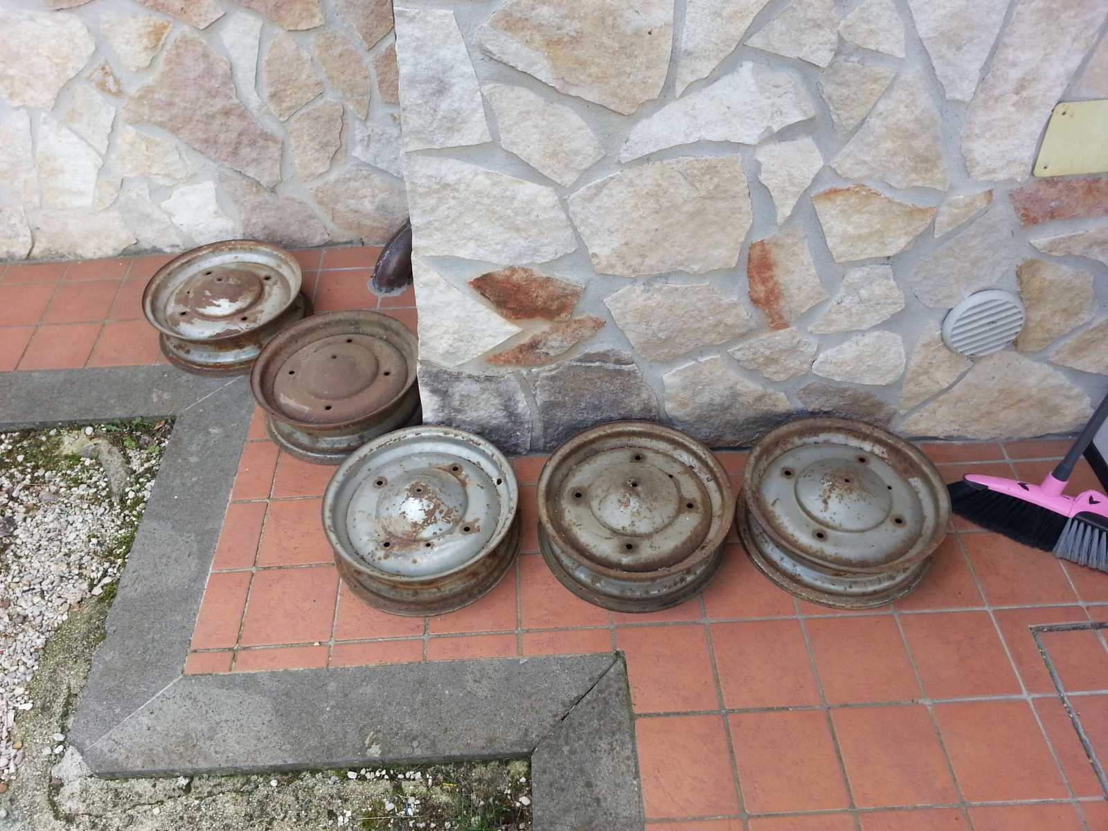

                Nel frattempo abbiamo da fare…….
                #343920
                  #343926
                    Che intenzioni hai con sti cerchietti da D?
                    Hai dei cerchi rari e bellissimi, non vorrai mica cambiarli vero???

                        #344046
                        Pietro_ne
                          [quote=”Andrea.Effe1965″ post=249984]Tra l’altro, smontanto le bacchette sottoporta, ho constatato con molto piacere che le stesse conservano ancora le mollette originali……….niente a che vedere con le riproduzioni attuali……
                          Dove le hai trovate?!?
                          #344062
                            Pietro MP per te.
                            #344420
                              Pietro perdonami ma mi era sfuggita l
                              a tua richiesta. …….le ho trovate su internet girovagando………

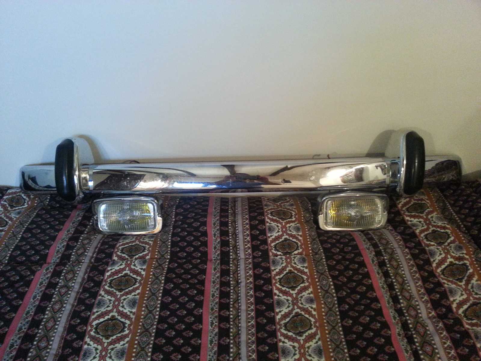

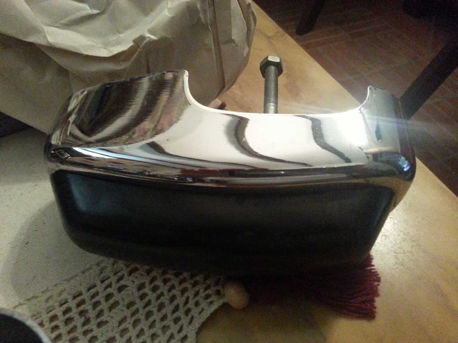

                              comunque in attesa di aggiornamenti dal carrozziere, vi aggiorno sulla accessoristica………

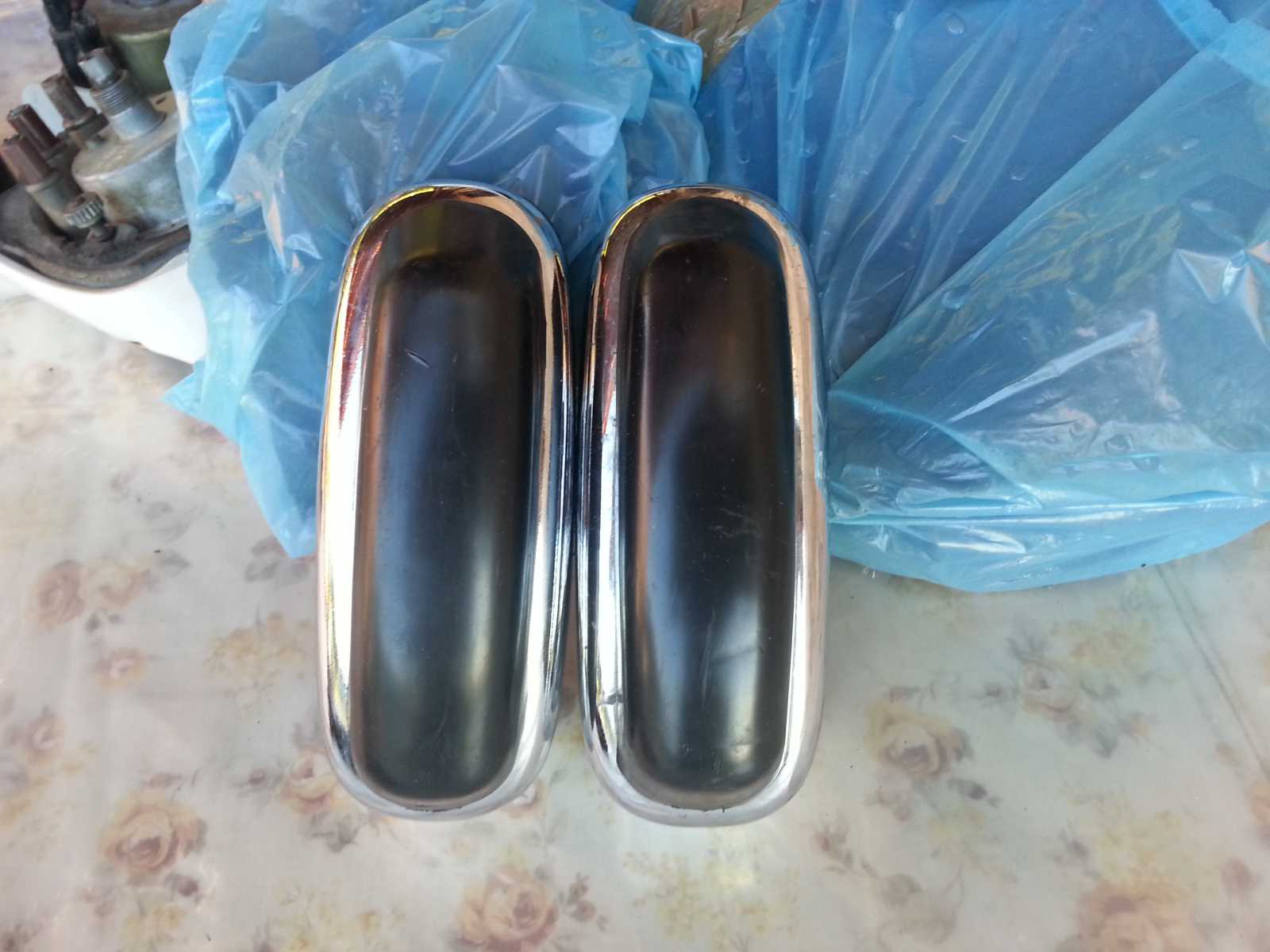

                              Mi frullava da un pó l’idea di mettere i rostri sulla 500 anche come protezione in garage.
                              Ma li volevo originali, non roba rifatta.
                              Giorni addietro mi balza all’occhio un annuncio in cui si vendono “nuovi dell’epoca”. Dalle foto potevano sembrare, ma mi insegnate che spesso il nuovo dell’epoca è una riproduzione. Ma il basso prezzo mi ha fatto acquistare e sorpresa…..erano davvero ddell’epoca, financo corredati dello specifico gommino di protezione del cofano motore. . . . . . . .
                              #344424
                                Con i fendinebbia ci stanno bene. 😉
                                #344425
                                  Altro buon acquisto Andrea!!!
