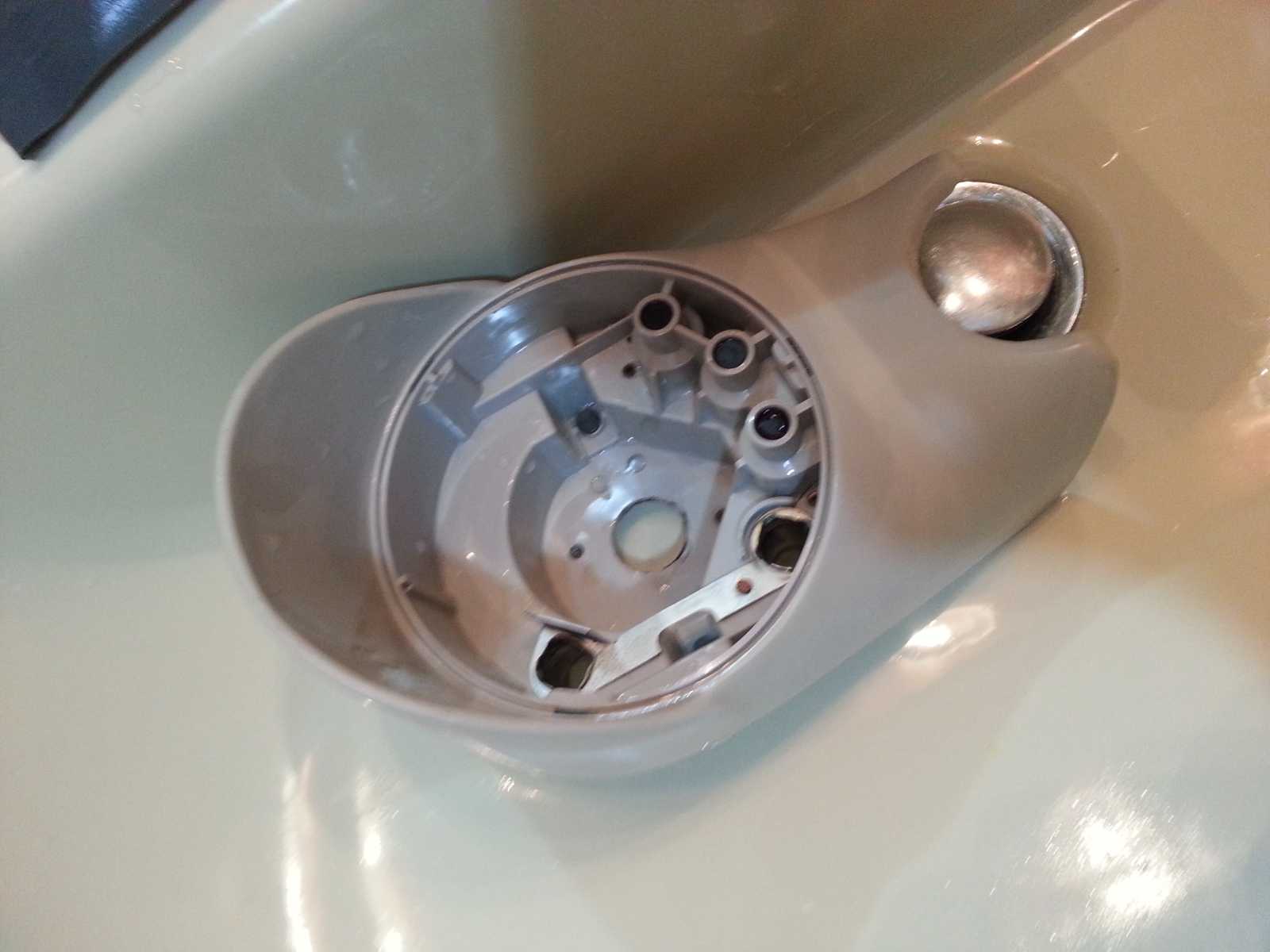

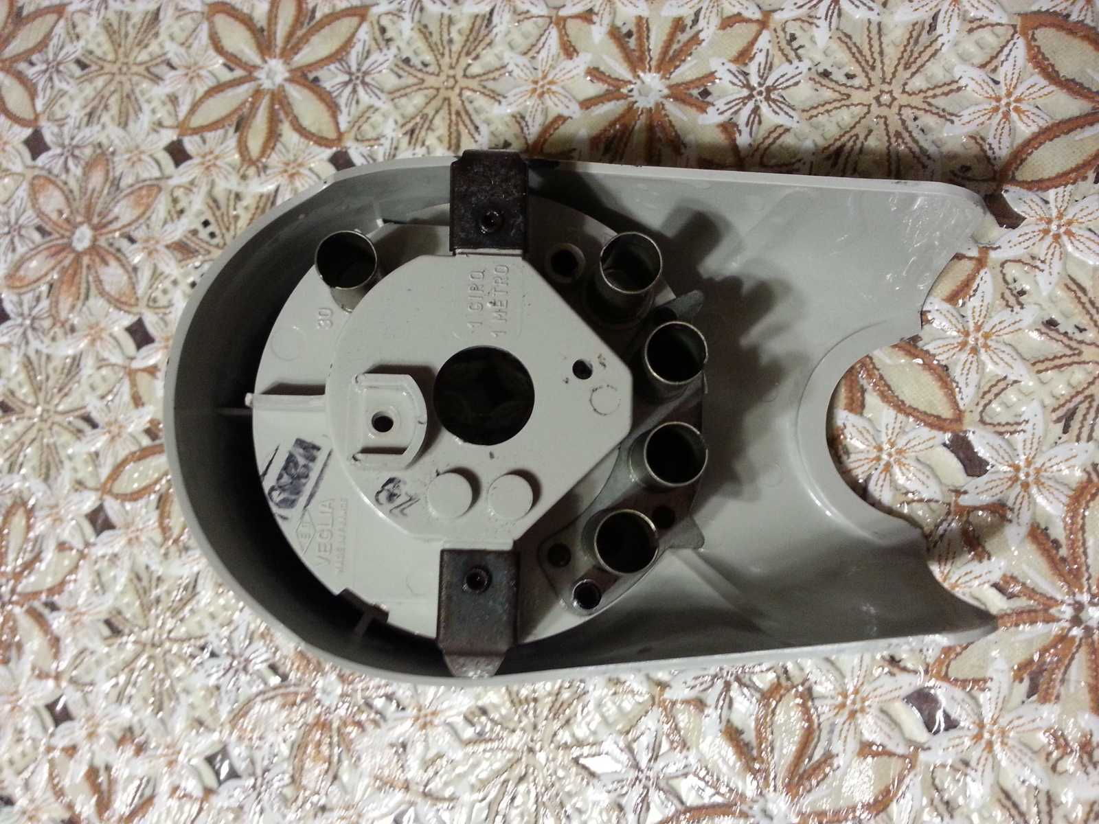

          Ora, quando ho smontato il contakm, non so per quale velleità corsaiola , il guscio era stato “sbombolettato” di nero opaco.

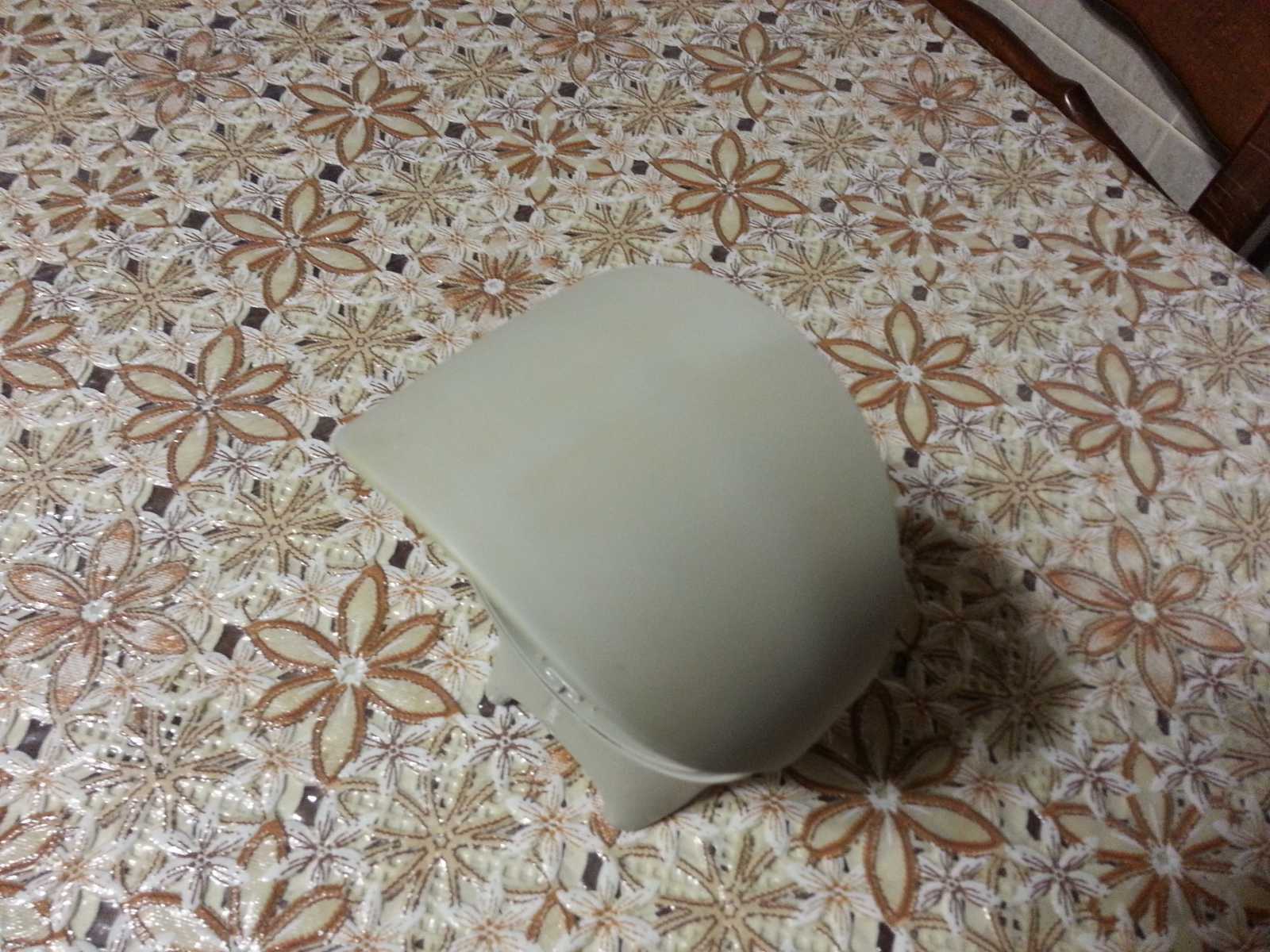

          Smontato tutto, ho affidato la scocca alle sapienti mani del buon Francesco78 ma, poiché fremevo dalla voglia di vederlo finito e più che altro convinto (non per sfiducia in Francesco ma per il fatto che lo spray è arrivato in ogni interstizio) che non venisse bene, mi sono procurato una seconda scocca, provata dal sole e da un immagazzinamento poco accorto, ma almeno sana…………
          E mi sono messo all’opera………..
          Dandoci sotto, ho attaccato lo sporco, i graffi ed i danni fatti dal sole per 50 anni partendo prima con carta vetrata 1000, poi 1500 ed infine 2000 (ovviamente bagnate per evitare danni da surriscaldamento…….
          Alla fine polish e tanto olio di gomito….

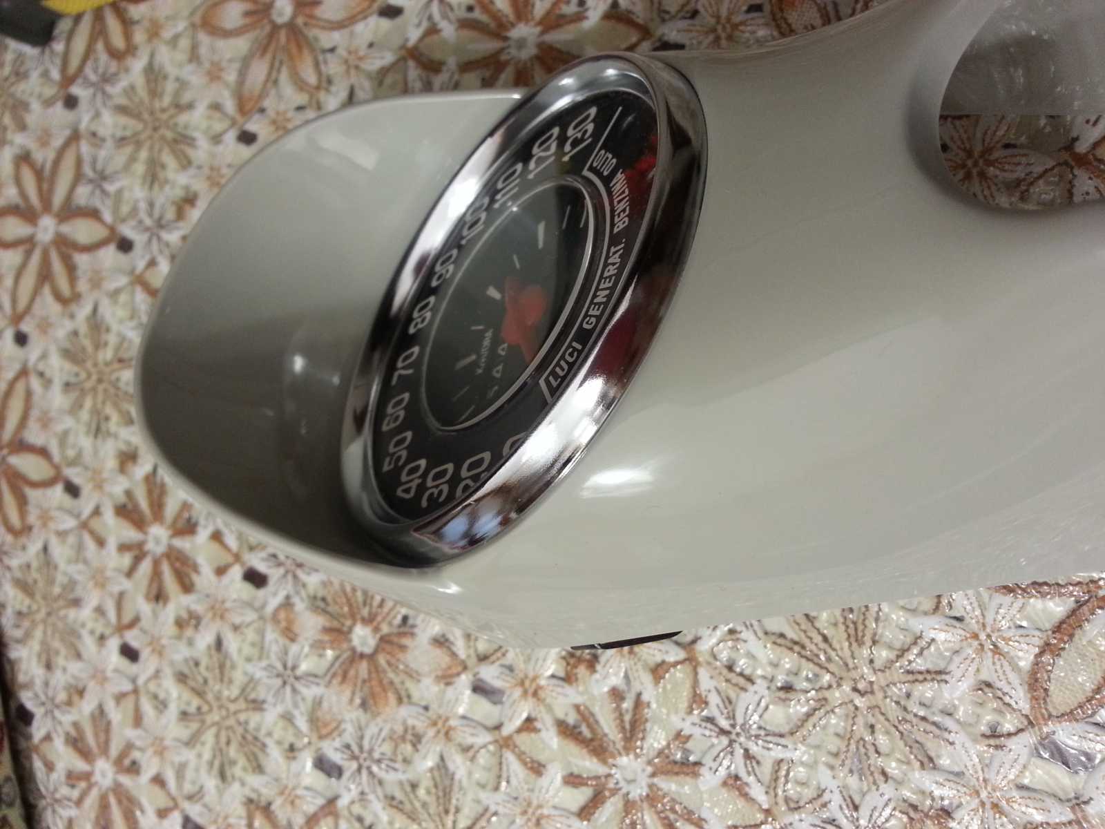

            E dopo aver lucidato accuratamente l’anello cromato, i quadranti per togliere sporco e graffi ed aver ripulito e lubrificato il meccanismo, a voi il giudizio sul risultato……
            #353907
              Beh beh beh…….. 😛
              Un ottimo lavoro direi, ormai sei un esperto restauratore.
              Quella grafica è proprio bella, questo strumento darà un tocco “corsaiolo” al cruscotto.

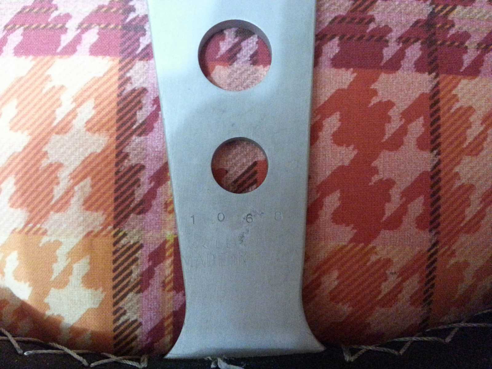

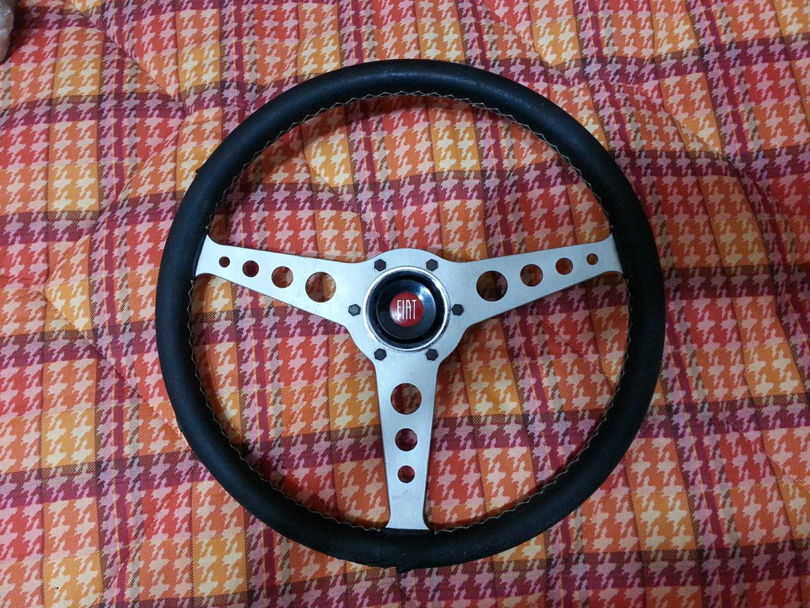

                Nell’ottica della personalizzazione sportiva della mia ottobulloni, mi ero sempre chiesto se valesse la pena sostituire il suo bellissimo volante di bachelite, con un “aftermarket”. Ne ho visti tanti quì sul forum, peraltro bellissimi, ma nessuno sembrava adatto a me, alla mia voglia di creare una vetturetta elaborata ma non troppo pacchiana oppure una replica di qualcosa.
                In effetti avevo quasi mollato il proposito, poi le mie manacce piene di dita si sono imbattute in un annuncio ed è stato amore a prima vista……..E’ LUI!
                Rivestimento da sistemare ma lo trovo bellissimo e soprattutto inusuale…………che ne pensate?

                  Davvero un gran bel volante Andrea.
                  In epoca e coerente con la personalizzazione che stai realizzando.
                  Dovrebbe avere un diametro uguale al volante di serie o poco meno, giusto?
                  Il mio Autostrada misura 38 cm.
                  #354105
                    Dovrebbe essere 35,5/36 cm……
                    #354159
                      Bello, lo vedo bene sulla tua vettura, giusta anche la misura. 😉

                            Andrea, per il cruscotto ho una parola sola: stupendo. Hai fatto un lavoro eccellente. Complimenti. Anche il volante è carino, adatto all’epoca. Secondo me ci starà bene. Se posso permettermi di dare un consiglio, anche se magari lo saprai già visto che sei un bravo fai da te, prima di far rivedere il rivestimento del volante, prova con un po’ di pazienza a pulirlo con della crema corpo. Le cuciture sembrano ancora buone. La crema corpo fluida sul pellame è favolosa, pulisce senza rovinare. Usala con una spugna in microfibra. Io mi sono fatto esperienza sulla tuta da moto, e senza difficoltà rimuovono moscerini e sporco. In più rimane morbida. E sui volanti l’ho usata per rimuovere lo sporco accumulato nel tempo con ottimi risultati.
                            #354243
                              Ti ringrazio anch’io Davide, stavo pensando di farlo sul nuovo acquisto, mi hai convinto. 😉
                              #354248
                                Davide grazie mille del prezioso consiglio. Purtroppo la pelle era troppo secca e compromessa, in alcuni punti si è sbriciolata come un biscotto.
                                Ho già affidato il volante ad un valente artigiano, vediamo come me lo restaura………
