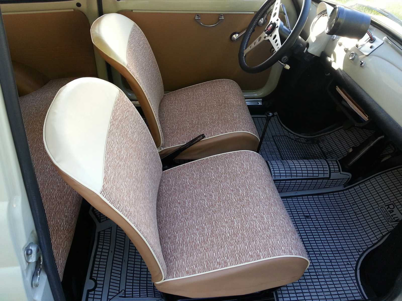

      Eccomi quà……con la bella stagione viene voglia di tirare fuori la 500 e mettere mano.

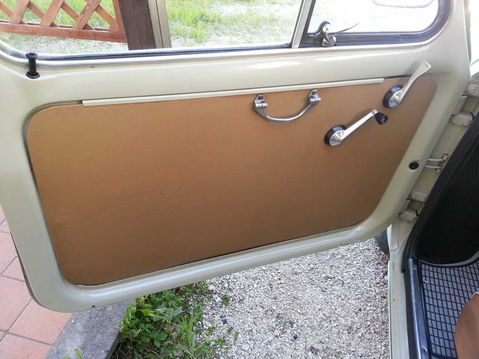

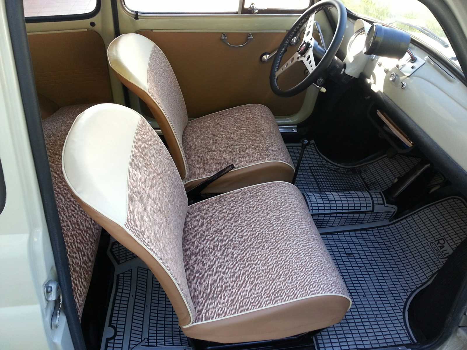

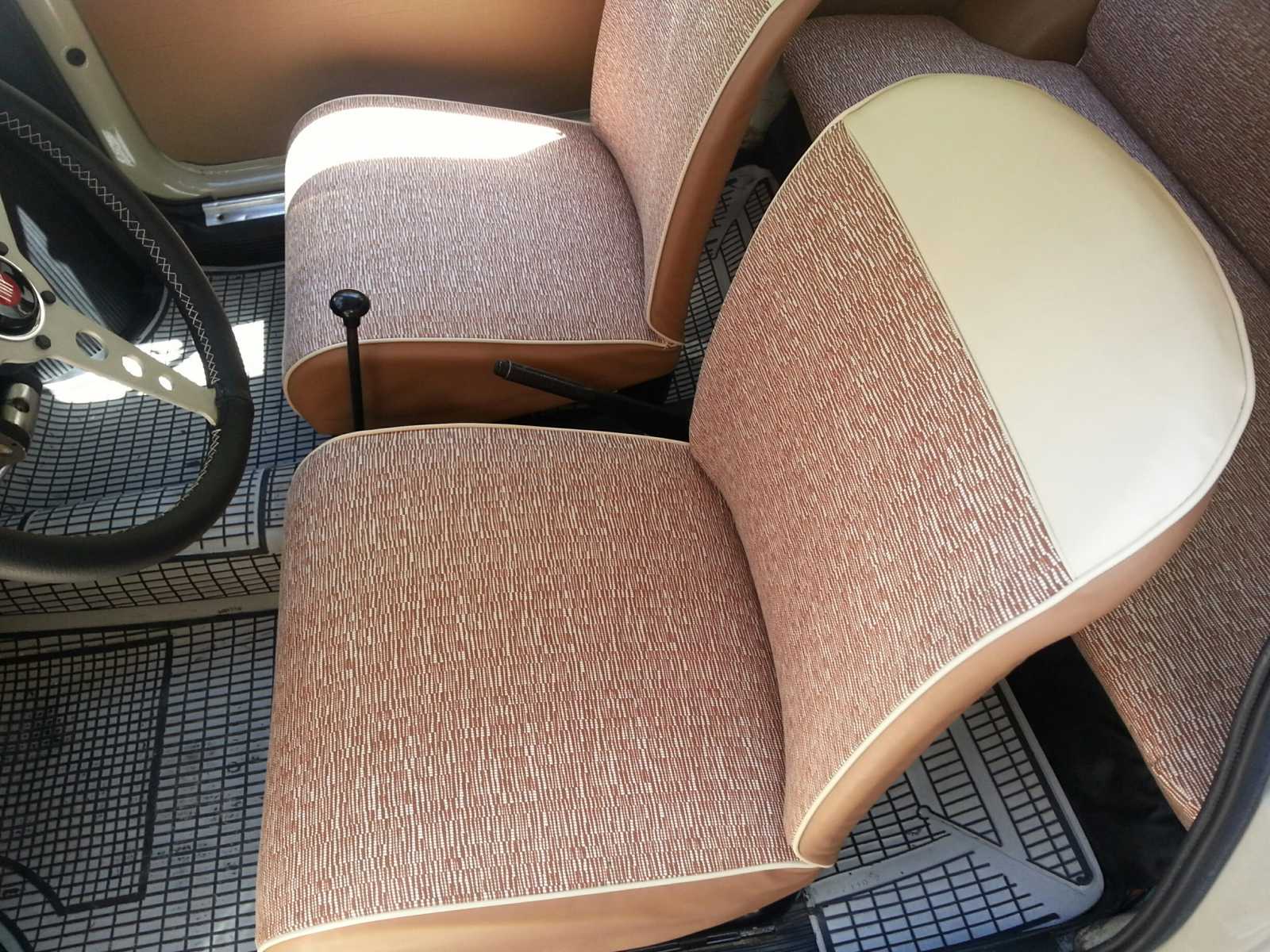

      Una cosa che avrei voluto sempre fare è salvaguardare gli interni, che cominciavano ad accusare il peso degli anni.
      La vipla originale cominciava a deteriorarsi e, per poterla conservare, ho deciso di sostituire i rivestimenti. Poichè la F poteva avere in alternativa l’interno in tessuto il colpo di genio: restaurare i sedili utilizzando questa opzione.
      Per un sabato di lavoro il risultato mi sembra buono…………

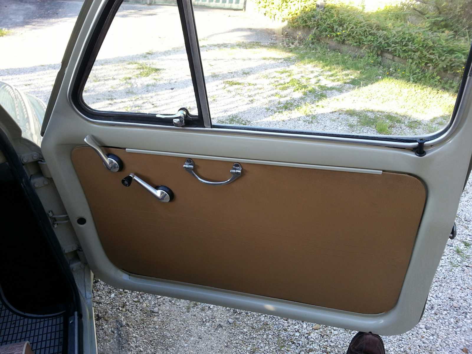

      Inoltre, utilizzando un ottimo suggerimento datomi da Francesco78, ho ripristinato la corretta forma dei pannelli (che si erano arcuati), approfittando per didare brillantezza all’alluminio…

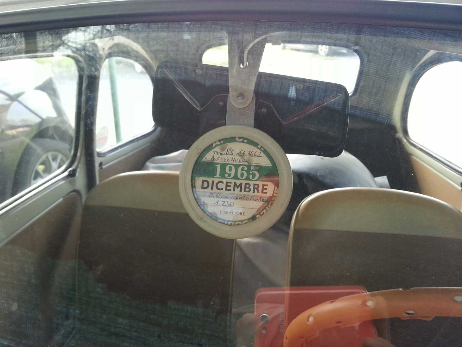

        Ho posizionato il portabollo vintage di cui ai topic precedenti….

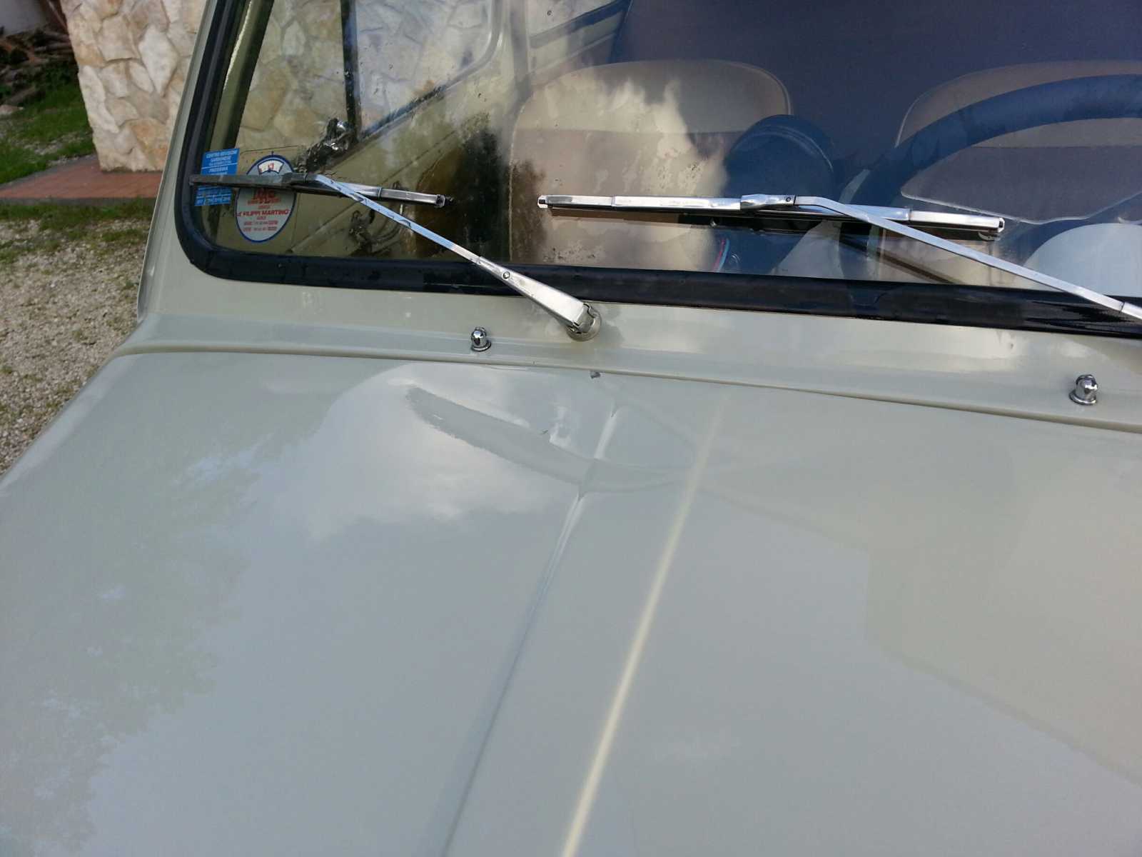

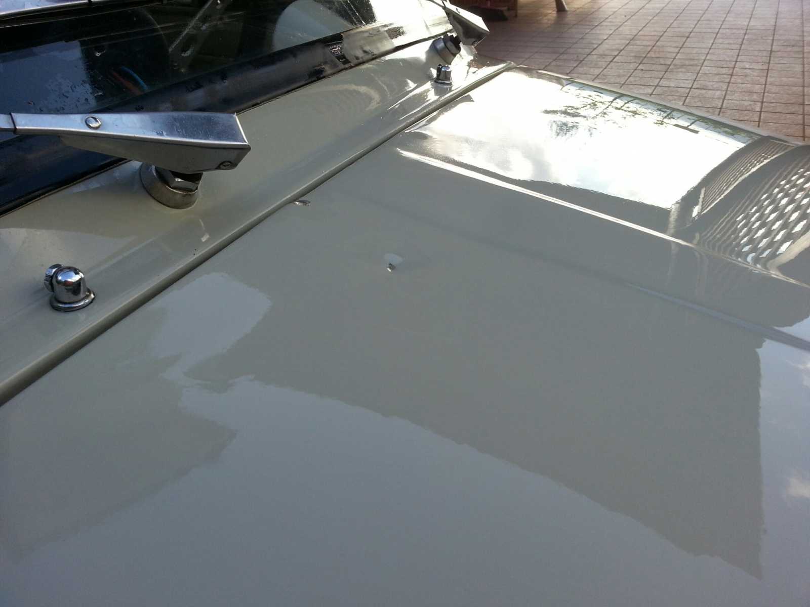

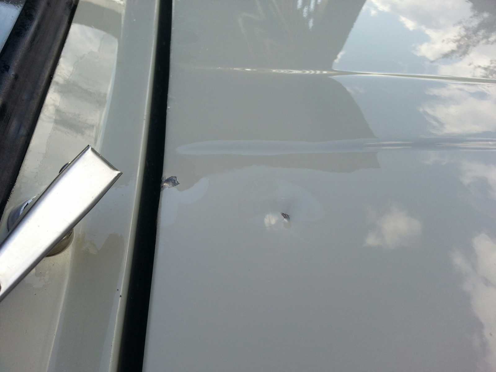

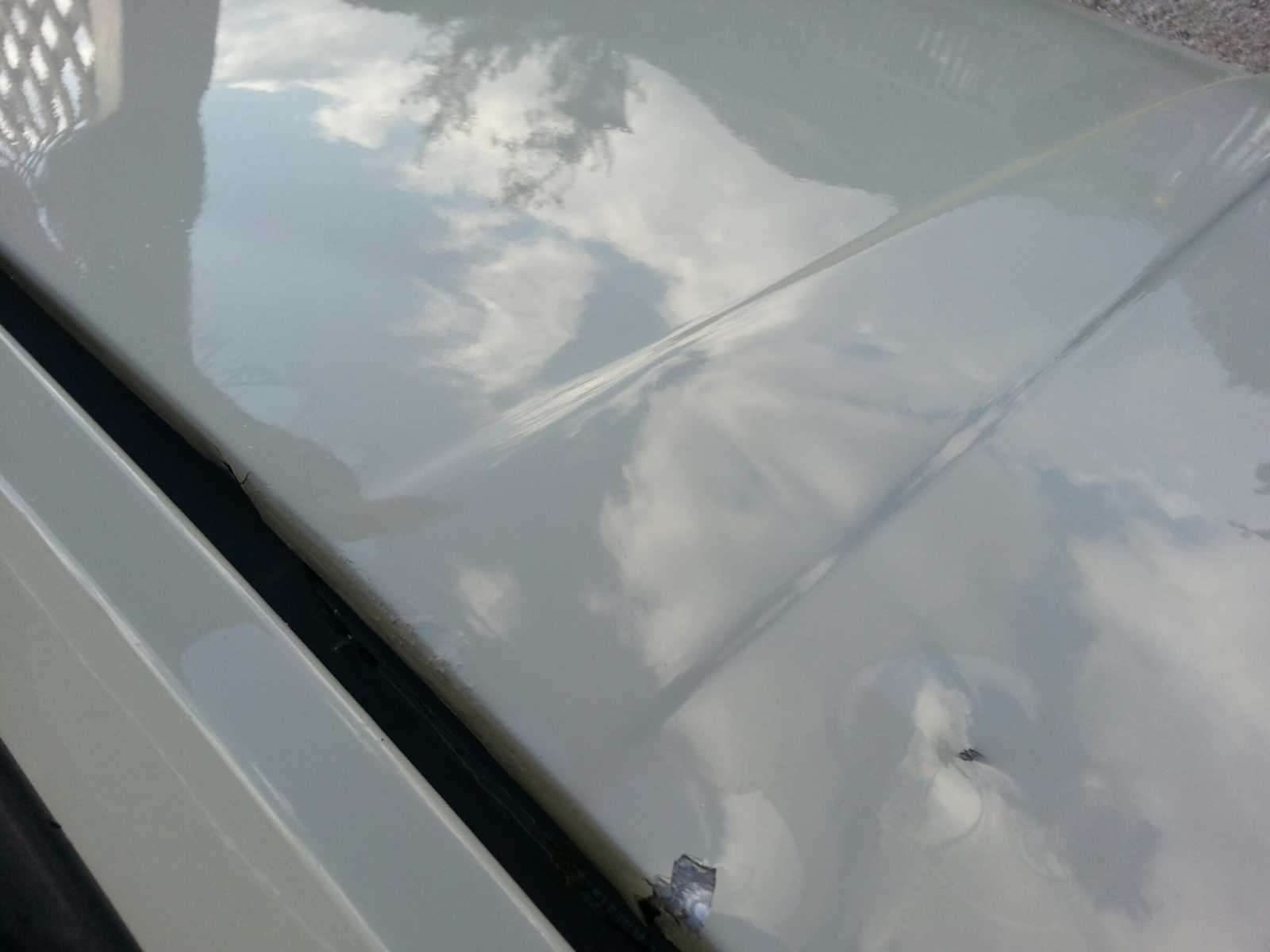

            Purtroppo veniamo alle note dolenti……….
            Per cause fortuite (o mia imperizia forse), non mi sono accorto che il cofano anteriore era agganciato male………ovviamente alla smodata velocità di 60 orari si è aperto……
            Risultato: cofano da buttare e macchina che deve tornare in carrozzeria :angry: :angry: :angry:
            …..è proprio vero, quando è giornata da piallo…………..

            Pietro_ne
              Come hai fatto ad addrizzare i pannelli delle portiere?
              Peccato per il cofano, ma credo che si possa riparare senza sostituirlo!!
              Comunque non è la prima volta che sento dire che il cofano si solleva in corsa!!
              #366711
                Inumiditi e messi sotto pressa (una pesante cassetta dei ferri 😉 )

                  Accidenti Andrea mi dispiace!
                  Anche a me capitò tanti anni fa, un benzinaio non chiuse bene il cofano e…..oplà :angry: :sick:

                    [quote=”Andrea.Effe1965″ post=269568]Inumiditi e messi sotto pressa (una pesante cassetta dei ferri 😉 )[/quote]
                    Ovviamente il tutto funziona se e solo se si hanno i pannelli originali, ovvero quelli fatti di quella specie di truciolato…

                      Complimenti per i lavori! Mi spiace per l’avventura negativa del cofano…chissà anche lo spavento, visto che non ci si aspetta una pessima sorpresa come questa…peccato, proprio ora che era perfetta…

                        Che peccato… 🙁
                        Porta il cofano da un buon battilama e tornerà come nuovo…

                          Che jella Andrea, dai, vedrai si ripara. 😉
                          Molto belli gli interni, complimenti. :like

                            vedrai che si rimette a posto tutto!
                            Ah, hai gli interni rifoderati come i miei…. io non ho mai capito se sono conformi all’originale oppure no…
                            aspetto tuoi lumi.
                            #366800

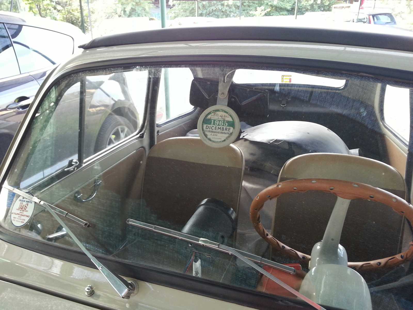

                              Questo era l’interno che si poteva avere in alternativa alla VIPLA………
                              Citato anche nel libro “Tutti i colori della 500” del C.T. Enrico BO (che consiglio)……..

                                inutile farti i complimenti per l’interno
                                perchè te li stanno già facendo tutti e poi
                                va a finire che ti monti la testa :laugh: :laugh:
                                scherzi a parte trovo il tuo lavoro
                                bellissimo e a mio avviso il tessuto
                                dona all’auto tutto un altro aspetto estetico .
                                A me me piace ……….. :like :like
                                #366803

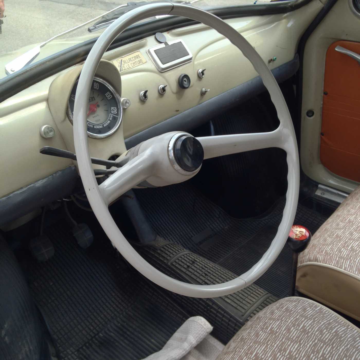

                                leogiane

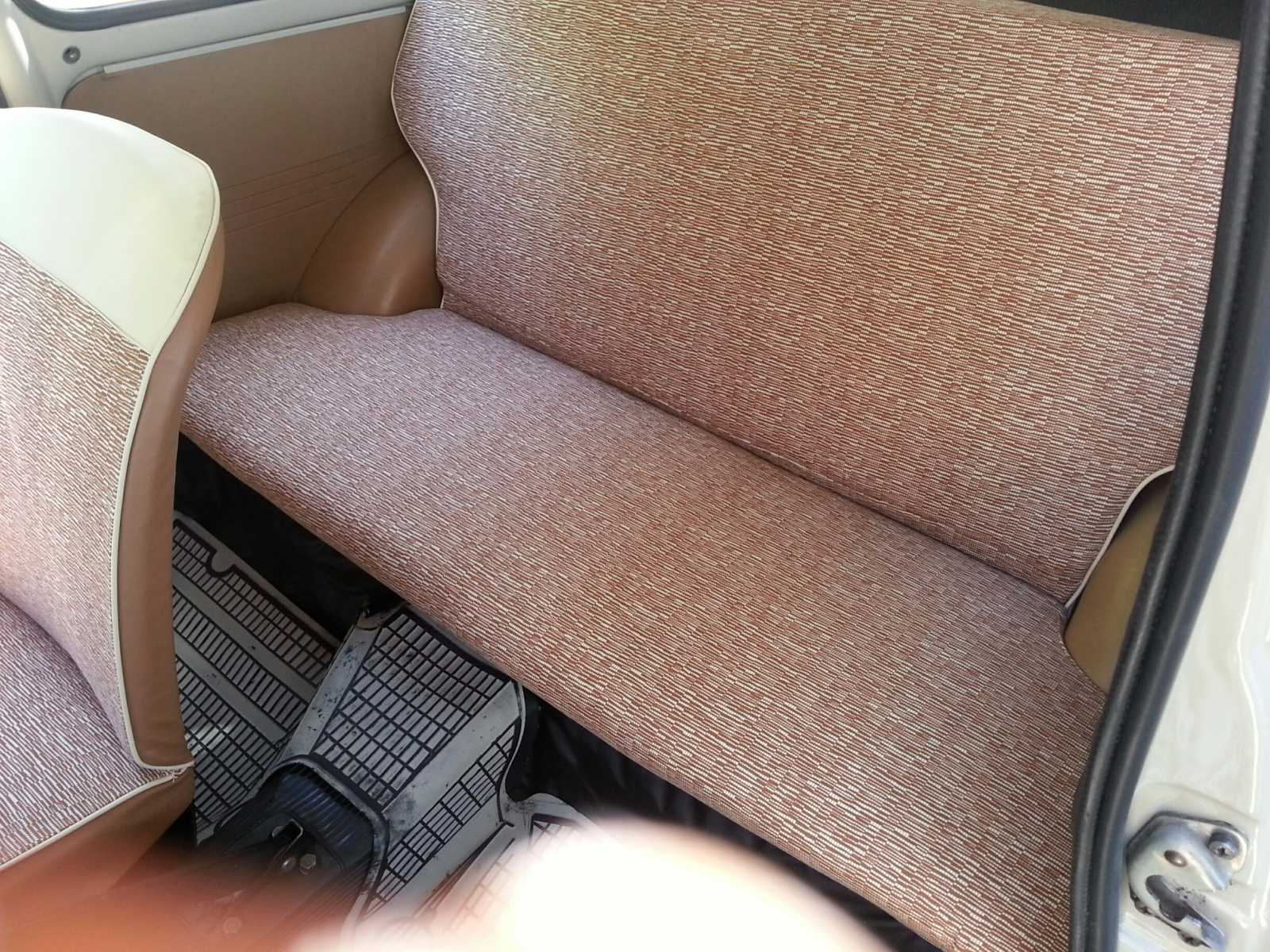

                                  ecco i miei 🙂
