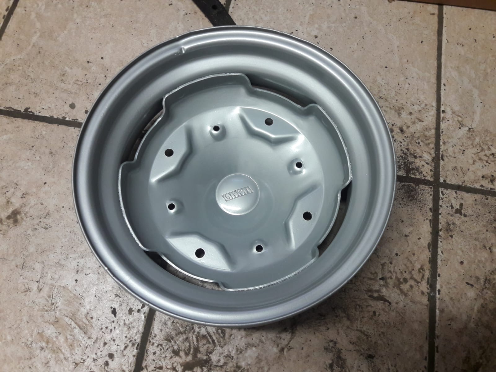

          #442631
            Argento cerchi , quando faccio sabbiare e verniciare i cerchioni a polvere , non ho mai dovuto specificare il codice , loro hanno poche gradazioni di colori.
            Questo è il risultato. 😉
            #442632
              #442635
