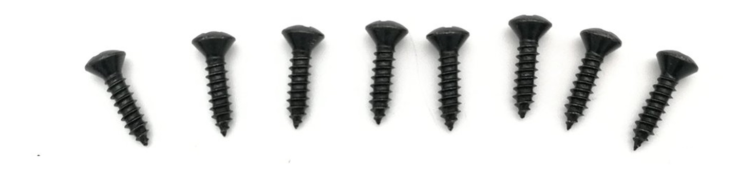

        Gian56
          Sempre se non ricordo male le originali avevano la testa leggermente bombata (vedi foto).
          Io ne proverei prima una da 3 mm. se vedi che non tiene passi alla misura successiva.
