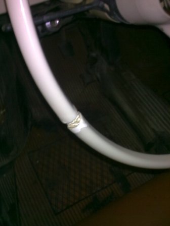

    Qualcuno sa dirmi se รจ possibile sistemare questo volante?

    Salvatore
    2 Foto
    #63037
    Salvatore
    Vi ringrazio anticipatamente… :cheer:
    #63043
    Ospite
    …si puรฒ sistemare, ci sono specialisti in questo, dopo deve essere riverniciato.
    Si tratta comunque di un difetto molto comune su quei volanti, poichรจ l’esposizione al sole fa dilatare molto di + l’anima metallica all’interno che la plastica con conseguente rottura.
    E’ molto difficile vederne dei sani!!!
