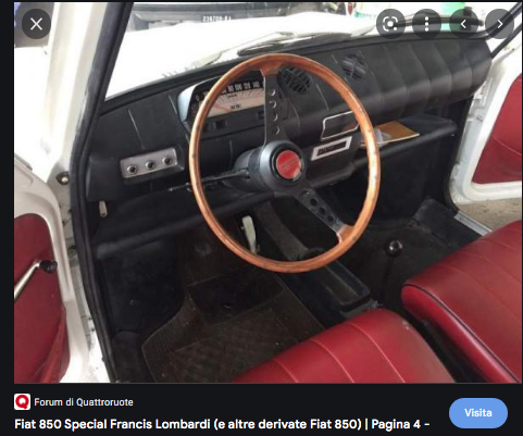

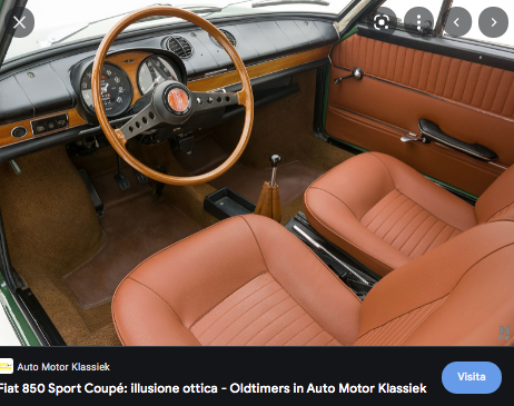

        è un volante after market con mozzo 500, le 850 special, coupè e spider avevano un volante con la corona in legno…

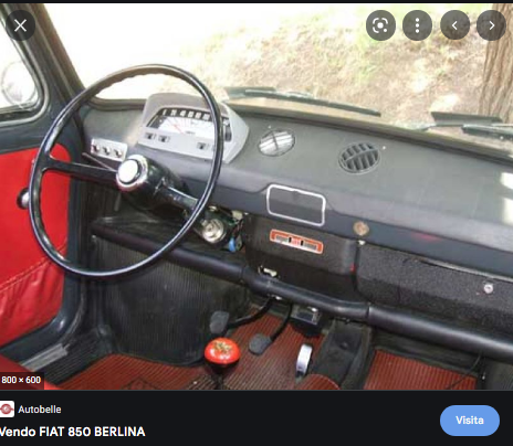

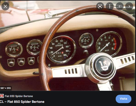

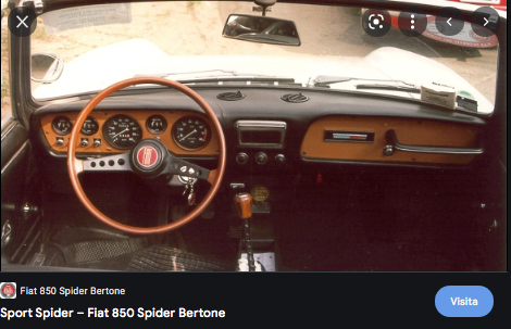

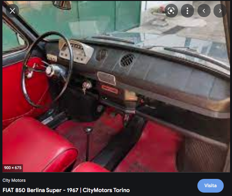

          Esatto.. Questi sono alcuni volanti utilizzati sulle 850 (foto prese dal Web).

            Mi sembra di capire che l’utente ponesse l’interrogativo in merito alla compatibilità fra piantone sterzo 500 e volante 850.
            Per me la risposta è no.
            Oltretutto anche il diametro sarebbe sproporzionato.
            L’unico volante più o meno simile potrebbe essere quello della 500R o della Giardiniera delle ultime serie, nero a due razze… Sempre personalmente, dubito che una fuoriserie come la Moretti lusso fosse equipaggiata con un volante così poco ricercato…
