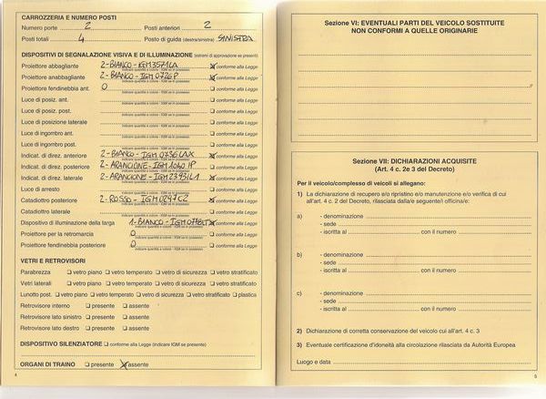

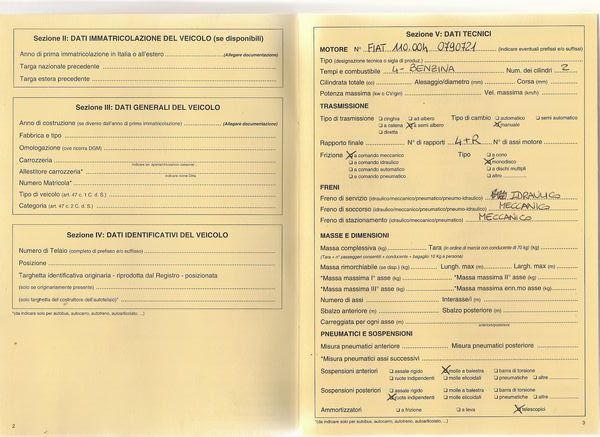

                  Qualcuno sa darmi qualche informazione sui dati che mi mancano tipo:
                  MOTORE
                  Tipo(designazione tecnica o sigla di Produz.)
                  Cilindrata
                  Alesaggio diametro
                  Corsa
                  Potenza max
                  Vel max
                  Rapporto finale
                  N° di assi motore
                  MASSE
                  Massa complessiva
                  Tara
                  Massa rimorchiabile
                  Lung max
                  Larg max
                  N° assi
                  Interassi(m)
                  Sbalzo anteriore
                  Sbalzo posteriore
                  Carreggiata per ogni asse
                  VETRI
                  Vetro piano, temperato, di sicurezza o stratificato
                  Grazie
                  P.s. per gli igm dei fanali: dove c’è posizione anteriore, ripeto quello della freccia, idem per gli stop e posizione posteriore vero???
                  Che menata compilare sto libretttoooo :sick:

                  Bernie
                    Per le caratteristiche tecniche posso aiutarti io (quasi per tutte 😉 ):
                    Fiat Nuova 500 D
                    MOTORE:
                    Tipo: 110D.000 (NON COME NELLA SCHEDA CHE HAI POSTATO)
                    Cilindrata Totale: 499,5 cc
                    Alesaggio e corsa: 67.4×70 mm
                    Potenza max: 17,5 CV a 4000 giri/min.
                    Velocità max: 95 km/h
                    Rapporto di compressione: 7:1
                    CAMBIO:
                    tipo: a 4 marce+RM;II,II,IV con innesti ad imbocco rapido
                    Rapporto di riduzione finale: 8/41
                    N° di assi motore: ??? ( cosa intende? aspettiamo gli esperti 😉
                    MASSE:
                    Massa complessiva: 500 kg
                    Tara: ?? sarà scritta sul libretto penso
                    Massa rimorchiabile: ??? sarà scrittas sul libretto
                    Lunghezza totale: 2970 mm
                    Larghezza totale: 1325 mm
                    n°assi: 2
                    Interassi: ???
                    Sbalzo anteriore: ???
                    Sbalzo posteriore: ??
                    Carreggiata anteriore: 1121 mm
                    Carreggiata posteriore: 1135 mm
                    VETRO:
                    Tipo: ??
                    Spero di averti aiutato almeno un pò: aspetta gli esperti di D per tutte le altre info 😉

                      già… il motore è quello che mi preoccupa perchè è 110D004…
                      Preghiamo…
                      Che casini potrebbero esserci??
                      #203904
                      Bernie
                        [quote=”alcava79″ post=135106]già… il motore è quello che mi preoccupa perchè è 110D004…
                        Preghiamo…
                        Che casini potrebbero esserci??[/quote]
                        Ciao Alcava: il motore così non è il suo originale, se davvero la tua è una D, perchè il motore in questione era montato o sulla 500 Sport, oppure sulla Bianchina, dipende dal numero di motore…..
                        Non è che per caso sul libretto c’è scritto 500 sport vero??? se così fosse che c…o 😉
                        Il problema che hai è che non puoi omologarla ASI per avere la Targa Oro, perchè il motore non è conforme…. in più, ma è rarissimo, se ti fermano e si accorgono che il motore non è il suo, c’è la multa… ma questo non capita mai 😉
                        Tienici informati 😉
