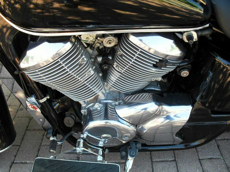

              domanda: come posso fare a lucidare a specchio il monoblocco????
              #221112
                questi prodotti sono eccezionalihttp://www.lux-metal.com/, i carter erano in alluminio satinato, guarda come sono diventati
                #221216
                alcava79
                  Effettivamente stona la candela :cheer:
