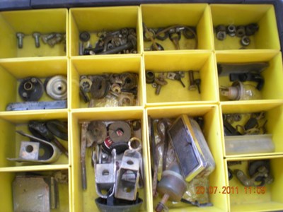

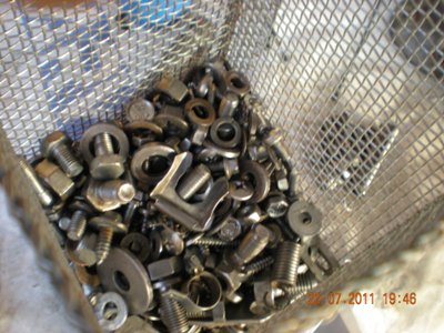

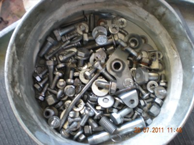

      Salve Ragazzi, oggi sono stato assente per un semplice motivo un amico del Forum e poi un amico Battilama, mi hanno convinto di fare una ulteriore prova per migliorare ancora i restauri. Cosi ho cominciato a cercare nella mia zona uno che mi facesse le zincature di solo tutti i perni Originali marchiati Fiat. Trovato, ma non vi dico da due giorni sto pulendo i perni con una mola a spazzola, ottimo risultato a mio avviso, domani posterò le foto dei perni puliti e un cesto costruito da noi per non perdere la più piccola vite. Naturalmente a termine della Zincatura vi faccio sapere il risultato e i costi. 😉
      in fine questo è il cesto mi auguro che funziona :cheer:

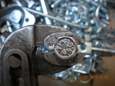

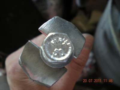

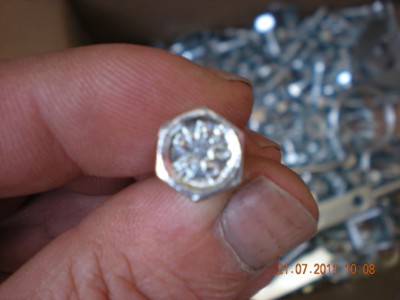

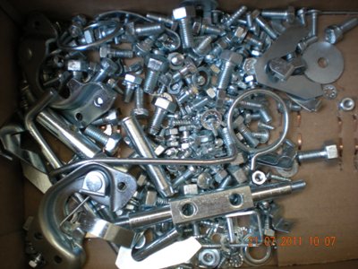

                            Ragazzi risultato eccellenti Ho ritirato quelli che avevo lasciato per provare uno spettacolo, unica cosa il mio cestello non è idoneo per fare certe cose, ora vi posti i primi risultati e giudicate un po voi.
                            Forse domani saranno pronte le altre e contemporaneamente lascio anche tutti i feragli e minuteria tutte :cheer:
                            #146050
                              Sembrerebbe più nichelatura che zincatura, risultato eccellente!
                              #146051
                              velox
                                David non ho mai visto una Zincatura pulita del genere non una sbavatura unica cosa che devo aggiungere questa è una piccola azienda familiare con nessuna attrezzatura al avanguardia la zincatura viene effettuata a freddo almeno questo tipo che mi ha fatto ai miei perni.
                                tutto quello che vedete nel cartone ho pagato Euro, 35,-
                                P.S. Eros ho chiesto loro la fanno con corrente a 5 Volt. 😉
