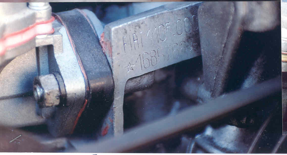

Posizione delle punzonature del telaio e del motore (la punzonatura del telaio della 500 Giardinera è nella stessa posizione della berlina):
![]() Punzonatura motore 500 Giardiniera |

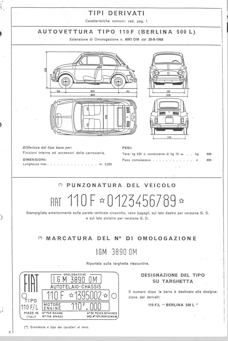

Numero di omologazione.
Sul libretto deve essere riportato il numero di omologazione della vettura.
Si consideri che il Tipo 100, Nuova 500, non ha il numero di omologazione perché tale direttiva è stata prevista nel T.U. (Testo Unico) del 23 giugno 1959 ed è entrata in vigore il 1° gennaio 1960. Pertanto anche le vetture costruite dopo tale data e facenti parte del tipo 110, non ne sono provviste perché la costruzione del primo esemplare risale al 1957.
Quanto scritto sopra è valido per tutti i tipi di veicoli.

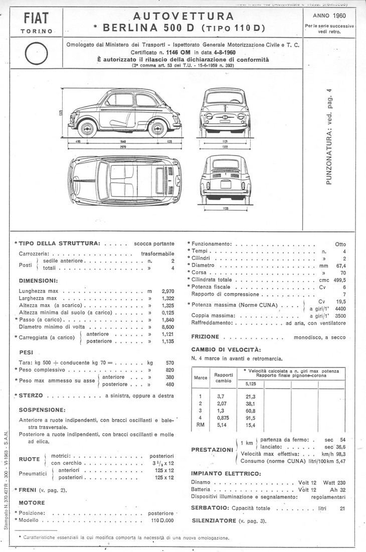

Fabbrica: Fiat – Torino Tipo 110 D, berlina 500 D
Certificato n° 1146 OM, del 04 agosto 1960

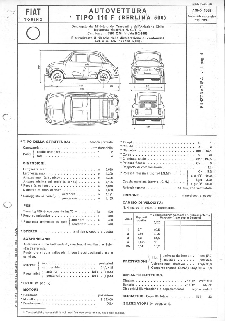

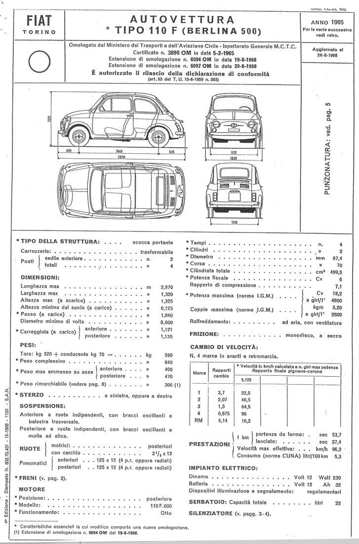

Fabbrica: Fiat – Torino Tipo 110 F, berlina 500
Certificato n° 3890 OM, del 05 febbraio 1965.
Estensione di Omologazione 6094 del 19 agosto 1968.
Fabbrica: Fiat – Torino Tipo 110 F, berlina 500 L
Estensione di Omologazione OM 6097 del 20 agosto 1968
Fabbrica: Fiat – Torino Tipo 110 F/II, berlina 500
Certificato n° 10965 OM del 27 ottobre 1972

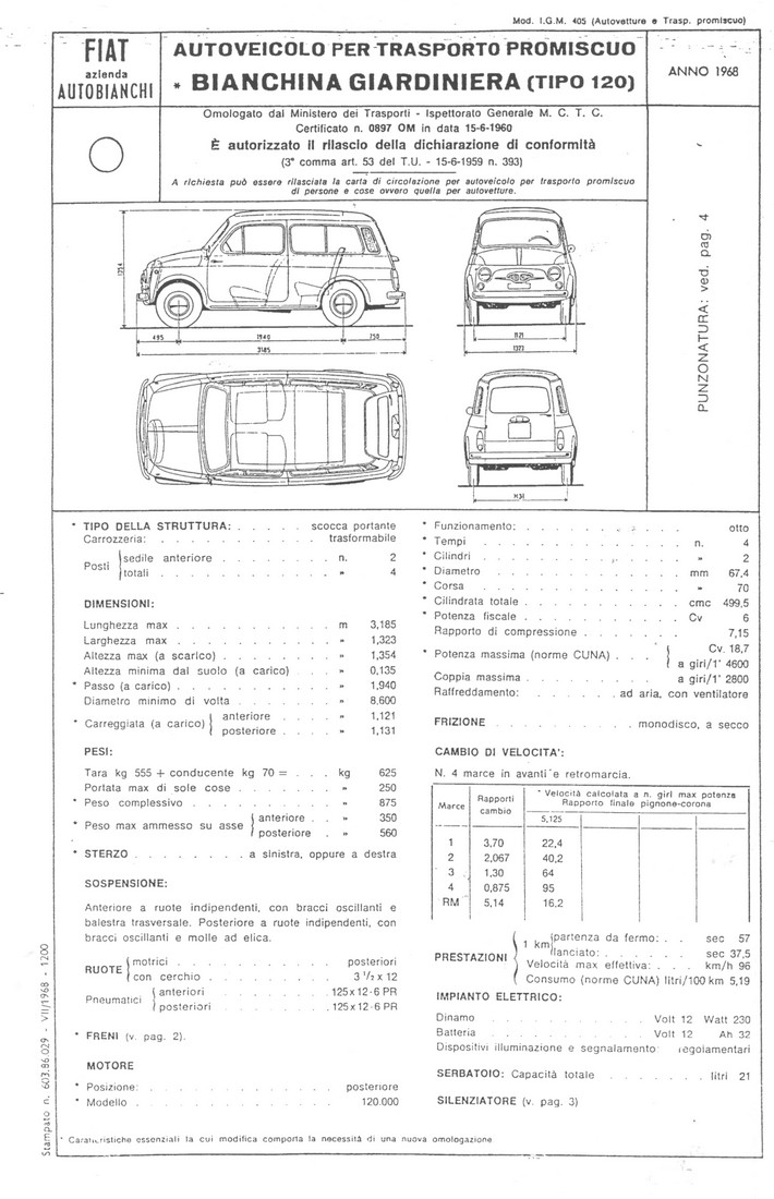

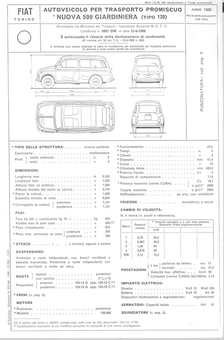

Fabbrica: Fiat – Torino Tipo 120, Nuova 500 Giardiniera (Autoveicolo per trasporto promiscuo)
Certificato n° 0897 OM del 15 giugno 1960
Fabbrica: Fiat azienda
Autobianchi Tipo 120, Bianchina Giardiniera (Autoveicolo per trasporto promiscuo)
Fabbrica: Autobianchi del
Gruppo Automobili Fiat Tipo 120, Bianchina Giardiniera (Autoveicolo per trasporto promiscuo)
Estensione di omologazione n° 10427 OM del 20 giugno 1972

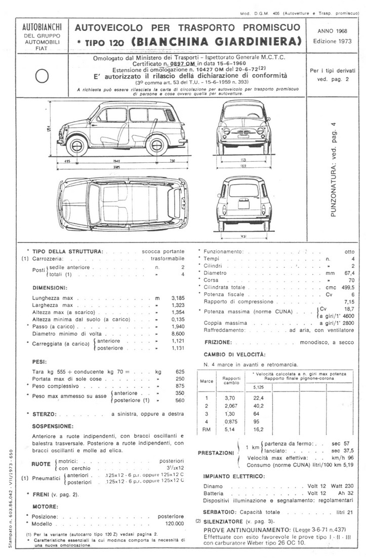

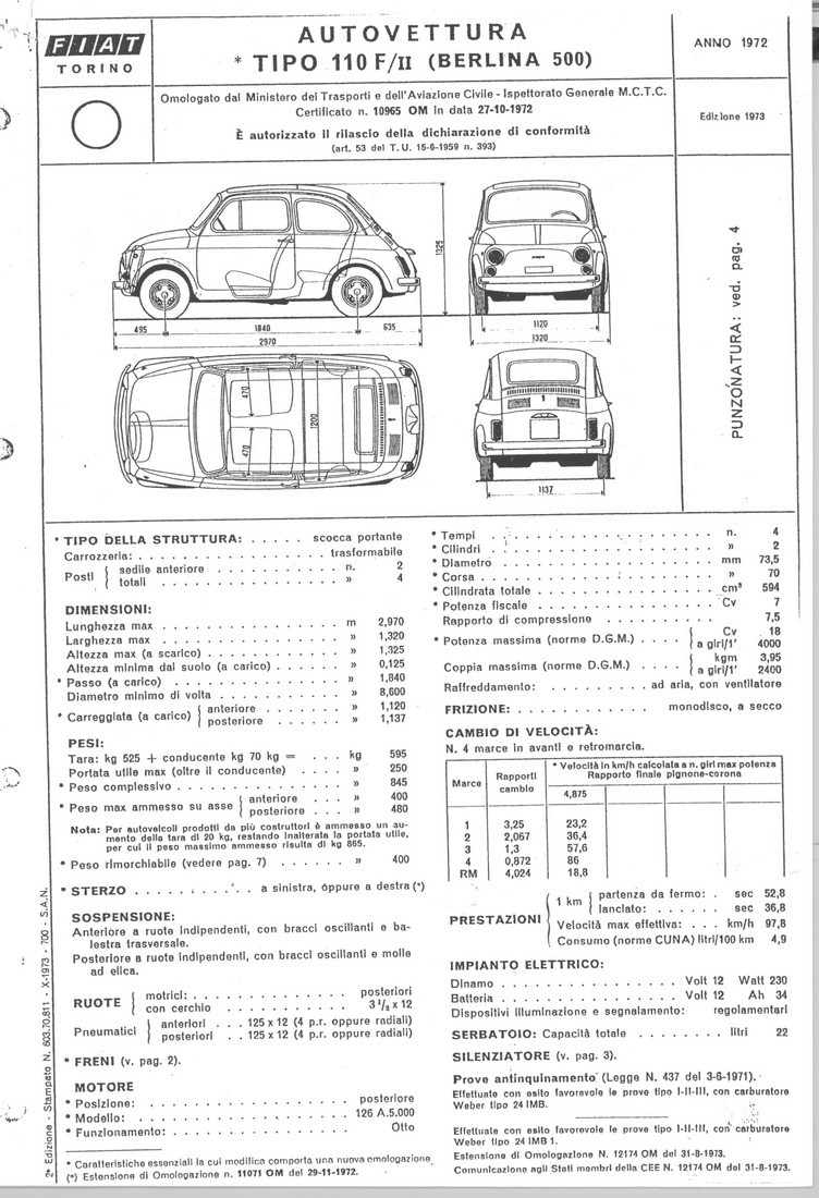

A chiarimento del paragrafo Numero di Omologazione, pubblichiamo il frontespizio delle Dichiarazioni di Conformità rilasciate dalla Motorizzazione, delle versioni della 500.

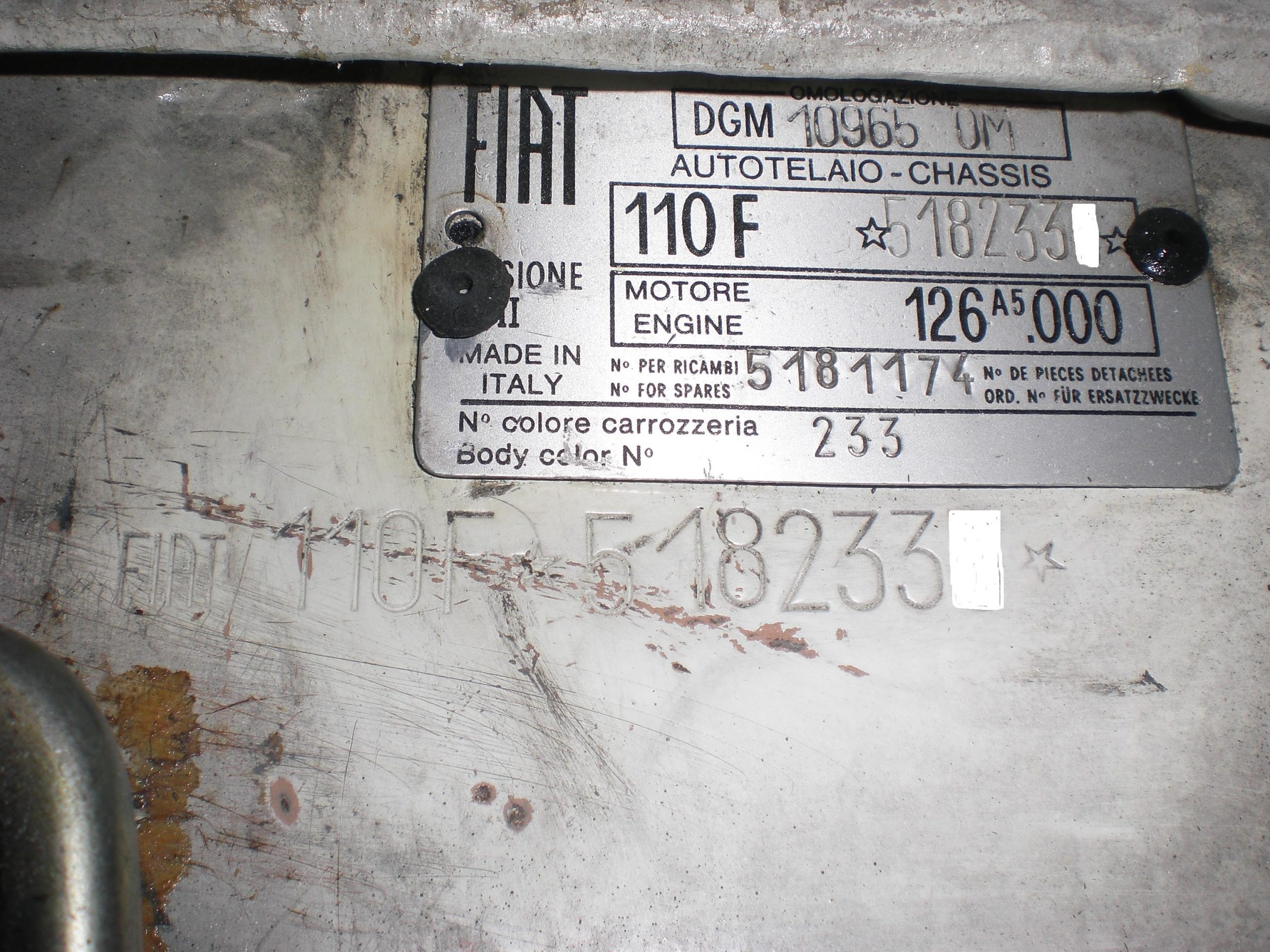

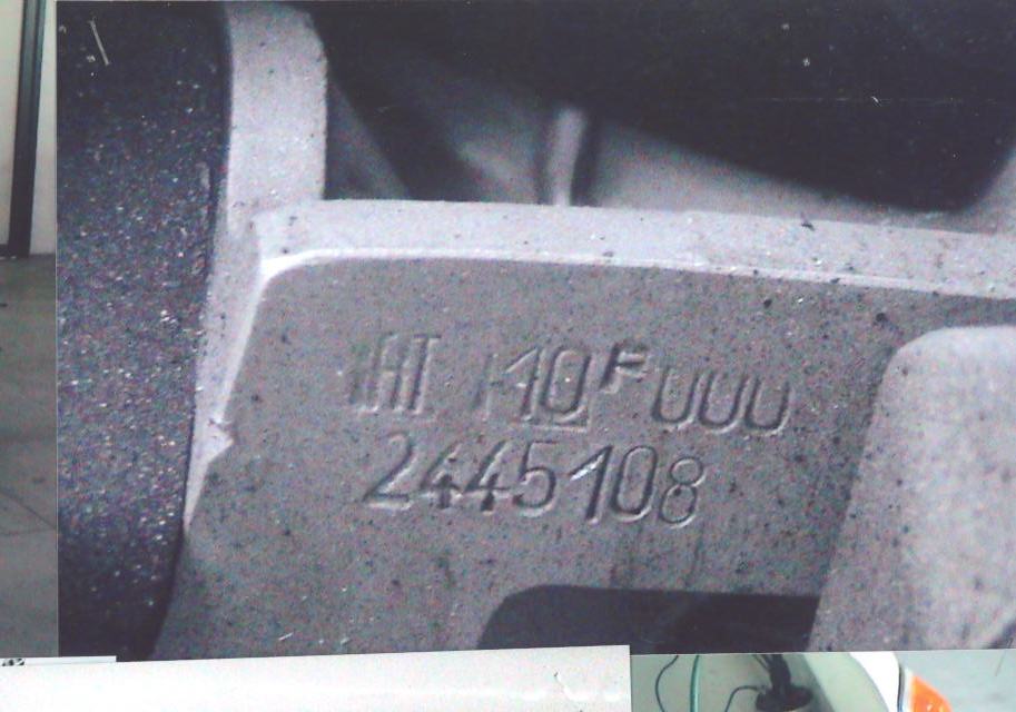

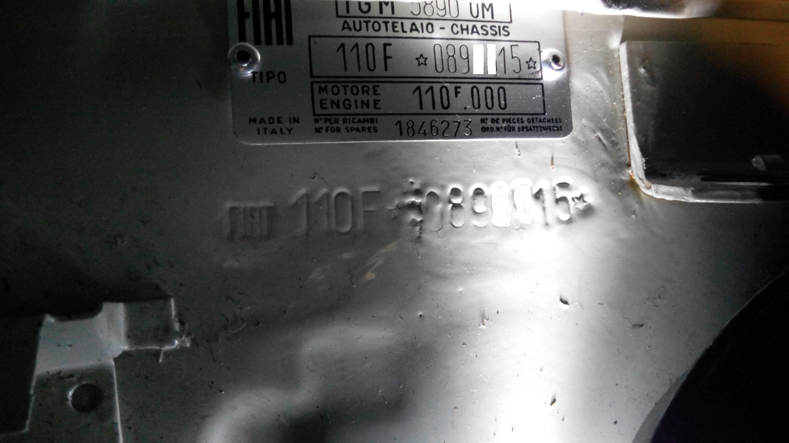

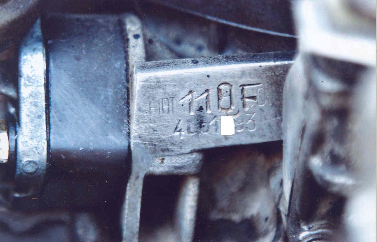

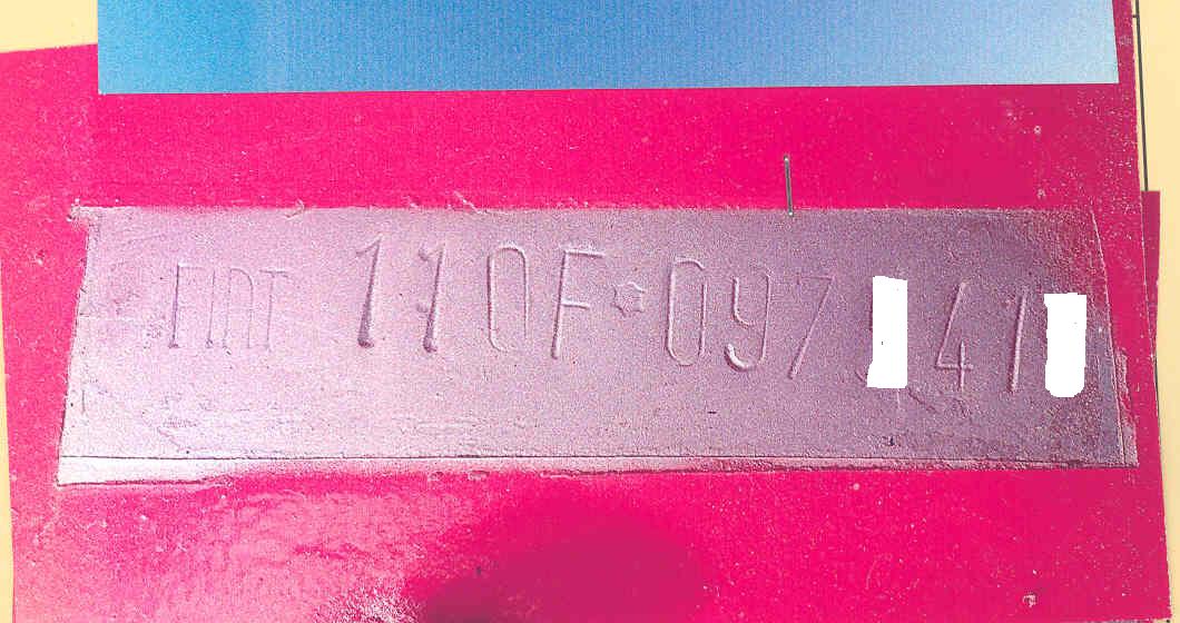

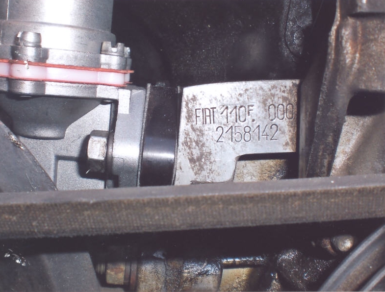

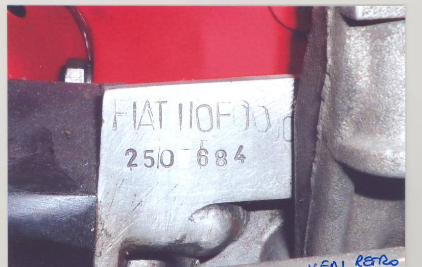

Punzonature numeri di telaio e motore.
Ogni Casa Costruttrice ha dei propri caratteri per marchiare il telaio ed il basamento del motore. Un occhio esperto può riconoscere i caratteri se appartenenti ad una vettura Fiat, piuttosto che ad una Lancia o ad un’ Alfa Romeo. Così lo stesso intenditore può abbinare il carattere ad una vettura francese, inglese, tedesca o di altre marche.
Le cifre dei numeri devono essere nette, chiare e allineate.
Chi esperto non è, può però distinguere, o quantomeno farsi assalire dal dubbio, se il carattere mostrasse irregolarità di “battuta” o di caratteri, se i numeri non fossero allineati, se la lamiera presentasse un infossamento anomalo o altri contrasti simili.

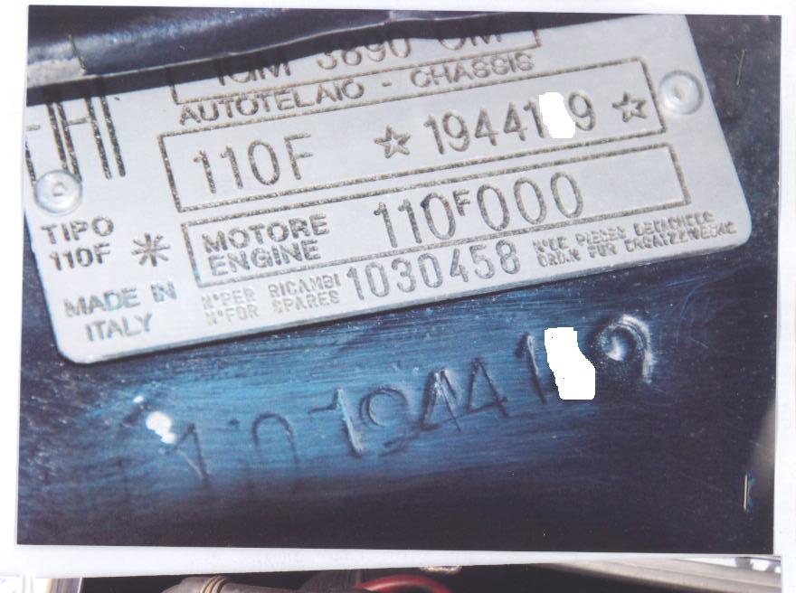

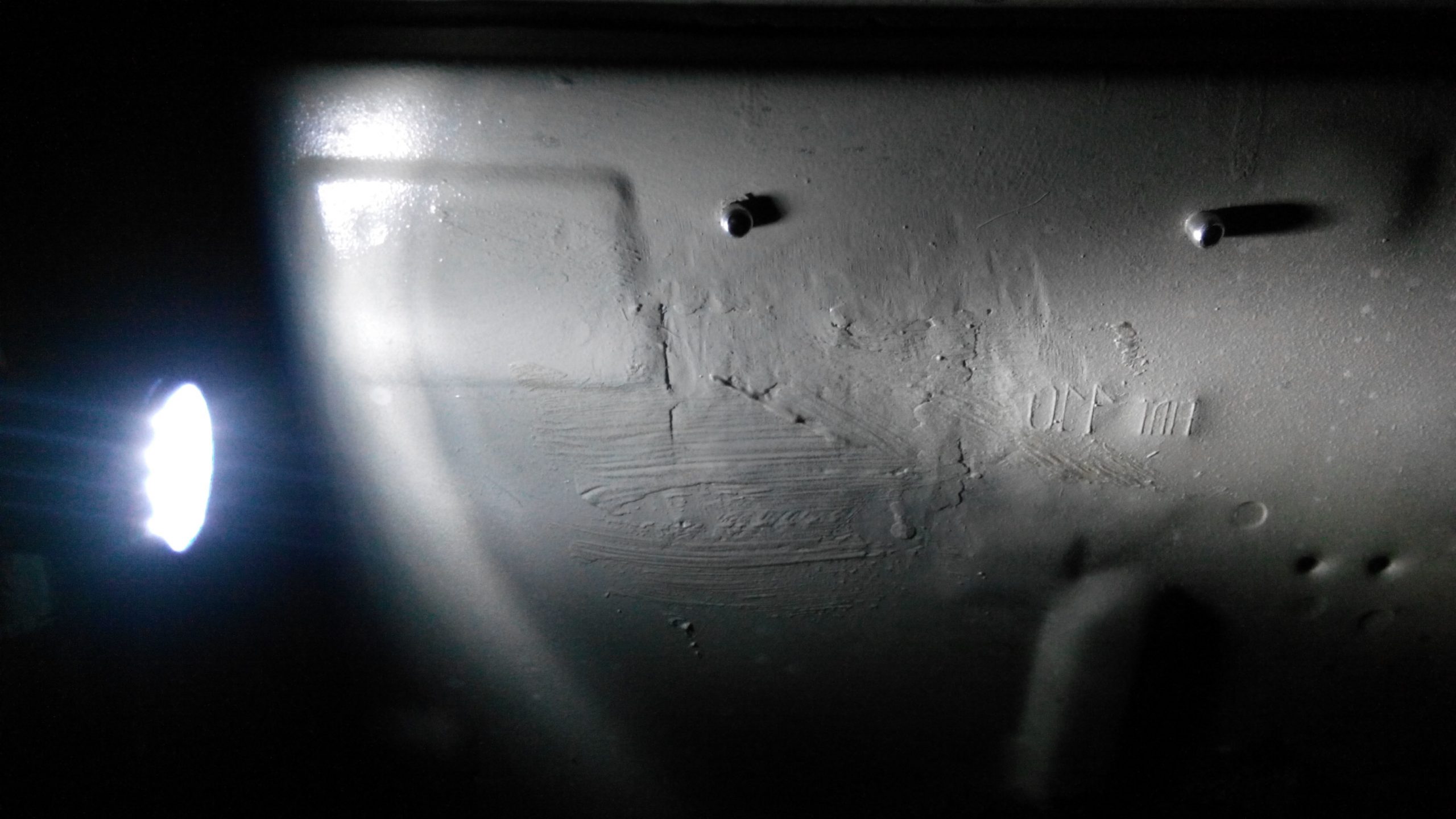

Per quanto concerne la stampigliatura del numero di telaio è opportuno un’ispezione dalla parte interna della vettura (parliamo di 500). I numeri di telaio che si leggono dal vano anteriore, si devono leggere anche dalla parte interna. Si leggeranno al contrario, ma la tecnologia moderna ci viene in aiuto: è sufficiente scattare una fotografia, poi, a computer, capovolgere l’immagine e comparirà la sequenza in modo corretto e non si avrà difficoltà a leggere.
Anche se la 500 fosse stata oggetto di un restauro completo, difficilmente si troverà la lamiera della parte interna trattata con uno strato di stucco, anche se lieve. Non ce ne sarebbe motivo. A meno che non si debba nascondere “qualcosa”.
Cerco di spiegare il “qualcosa” con un esempio.
La 500 F, sino ad un certo numero di telaio, aveva le cerniere delle porte fissate alla scocca, ognuna con 4 bulloni. Da qui l’identificazione della versione, in gergo detta 8 bulloni. Ebbene, si sta esaminando una vettura che dal numero di telaio dovrebbe essere una 8 bulloni, mentre in realtà i bulloni non sono 8, ma 4! Cosa potrebbe essere accaduto? Forse a seguito di un incidente la vettura è risultata irrecuperabile, (non voglio aggiungere altre supposizioni, ma di ragionamenti da fare ce ne sarebbero diversi) e viene presa la scocca integra di una vettura di produzione successiva alla 8 bulloni e si applica la parte del telaio della 500 incidentata e il gioco è fatto. Non voglio fare nessun commento a queste opere, perché “andrei fuori tema”, ma aggiungo solamente di fare attenzione!

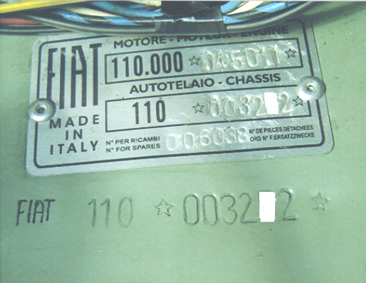

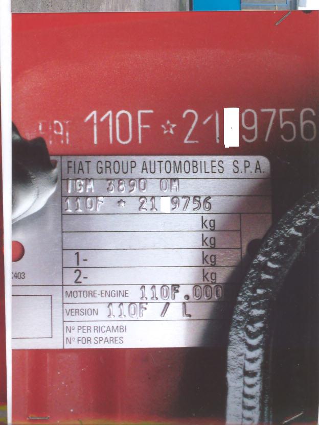

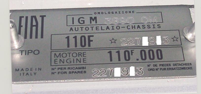

Targhetta Riassuntiva Dati di Identificazione Vettura.
Si sappia che fa parte integrante della vettura. Deve essere presente. Se non lo fosse, occorre richiedere il duplicato alla Casa Madre. Evitare di acquistare quelle rifatte presenti sul mercato, in bianco e punzonare/serigrafare i numeri di tipo vettura, telaio e ricambi. È come se ognuno di noi realizzasse in proprio la carta d’identità. Ho scritto che fa parte integrante della vettura, poiché, in sede di revisione periodica, la normativa ne prevede la presenza e il centro di collaudo può rifiutarsi di procedere alla revisione in caso mancasse, a meno che non si presenti la denuncia di smarrimento.
Il numero per ricambi riportato sulla Targhetta Riassuntiva (parliamo di 500 e derivate) deve avere una logica, una coerenza con il numero di telaio. Per esempio, se il numero di telaio fosse: 1.234.567, il numero per ricambi potrebbe essere 1.240.XXX, ma mai 2.532.XXX. Cioè deve essere molto vicino al numero di telaio.
Dopo tutti questi controlli e solo allora, si inizieranno a prendere in considerazione la correttezza delle parti complementari proprie della versione.
Alcune fotografie dell’articolo mostrano punzonature corrette, messe a confronto con altre di “fantasia artigianale”.
