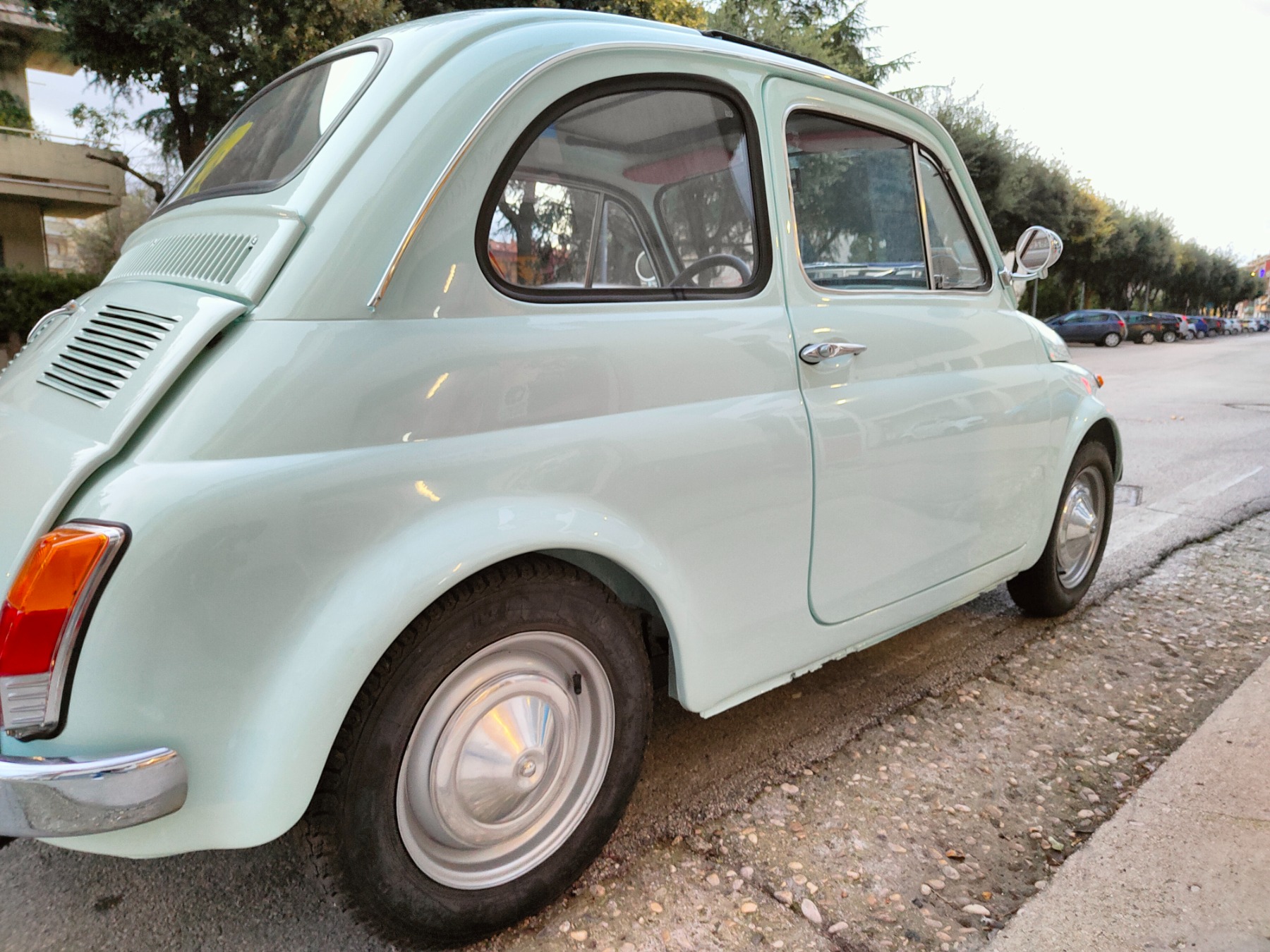

            Qui invece ne ho approfittato per scattare una fotina..

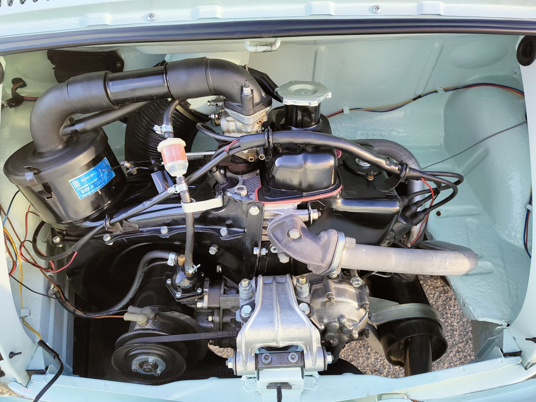

            Il motore è completamente asciutto!

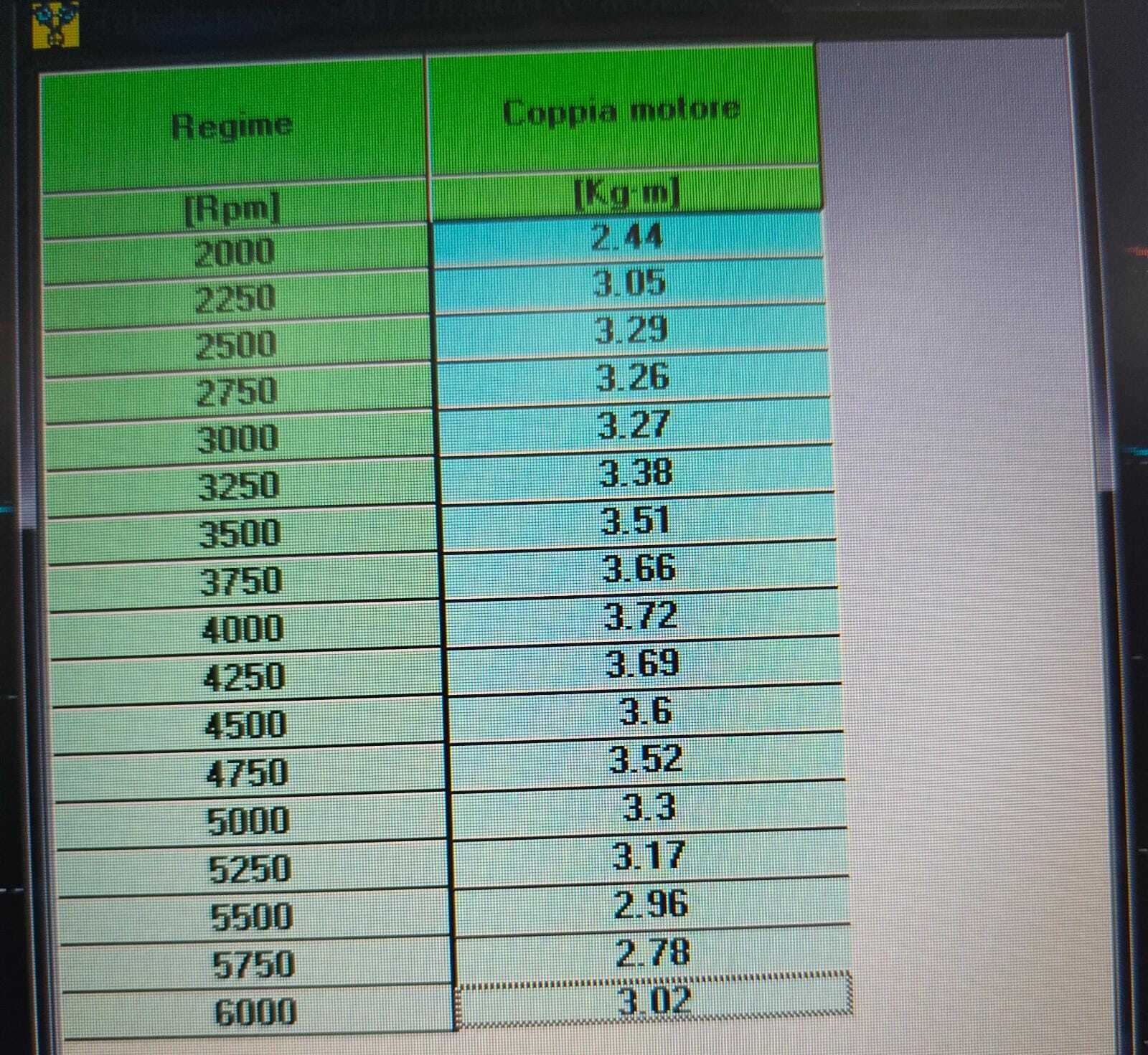

                            Questo pomeriggio ho rullato al banco la 500.. e sono al settimo cielo! :woohoo:
                            Come cavalli ho superato quelli dichiarati dalla Fiat per la 126 prima serie, e uguagliato quelli del 650!
                            Il risultato?
                            24cv!
                            Sono davvero molto soddisfatto, aver guadagnato 6 cavalli con un aumento di soli 39cm3, anche se poi le migliorie sono state molte, è fantastico!
                            Probabilmente avremmo ottenuto un risultato ancora migliore con le bielle alleggerite, un’accensione ad anticipo variabile e valvole maggiorate, ma va bene anche così.
                            La potenza massima (24cv) si ha a 5250 giri/min, dopo i 5500/5750 tende infatti a decrescere.
                            La coppia massima (3,72 Kg*m) si raggiunge a 4000 giri/min.
                            A 2750 giri/min la coppia è di 3.26 kg*m, in confronto a quella massima di un 499cc (3,20Kg*m), allo stesso regime.
                            A 75km/h, a 5250giri/min, si raggiunge la potenza massima con la terza marcia.
