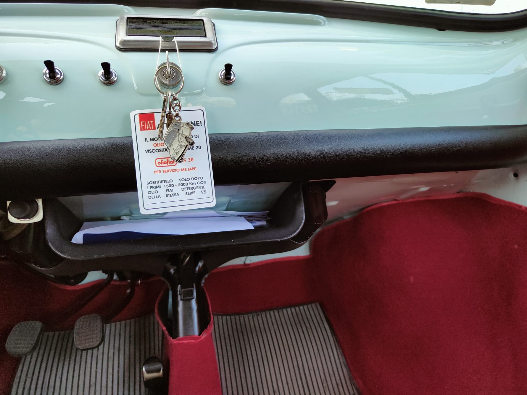

      Seconda novità: ho finito di restaurare il paraginocchia! L’idea iniziale, infatti, era di smontare soltanto il serbatoio per accedere meglio alle viti di questo pezzo, ma poi mi sono fatto prendere dalla cinquecentite… :S :laugh:
      Ecco quindi delle foto del paraginocchia restaurato, che ha trasformato l’interno del 5ino! Grazie ancora a chi ha voluto donarmelo, l’ho apprezzato moltissimo… :like

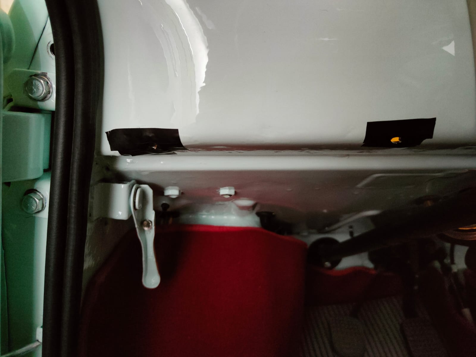

      Altro accorgimento è stato quello di fissare del nastro isolante sulla plancia in prossimità dei fori per il fissaggio del paraginocchia, onde evitare lo sfregamento tra le due parti metalliche durante il montaggio! 😉
      Ho anche restaurato il posacenere originale, ridando l’effetto “groffato” allo sportellino! Ora rimane da sostituire il portaoggetti centrale con uno in cartone (già reperito) e rifare il bordino della moquette, ormai logoro.

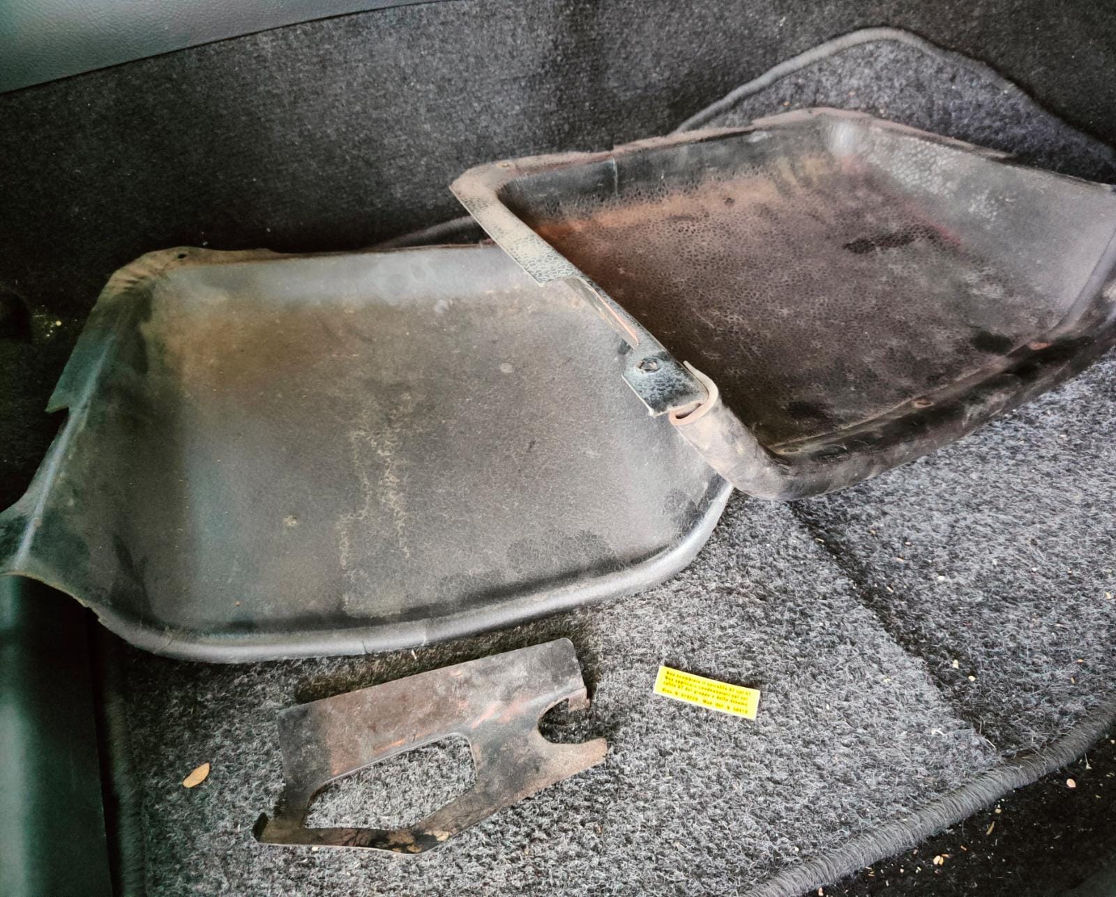

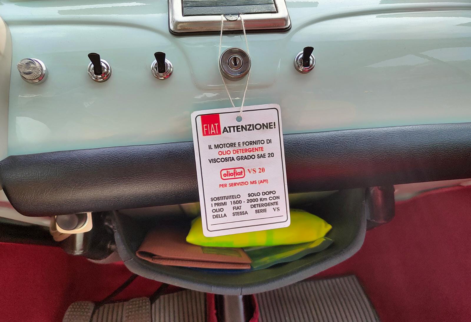

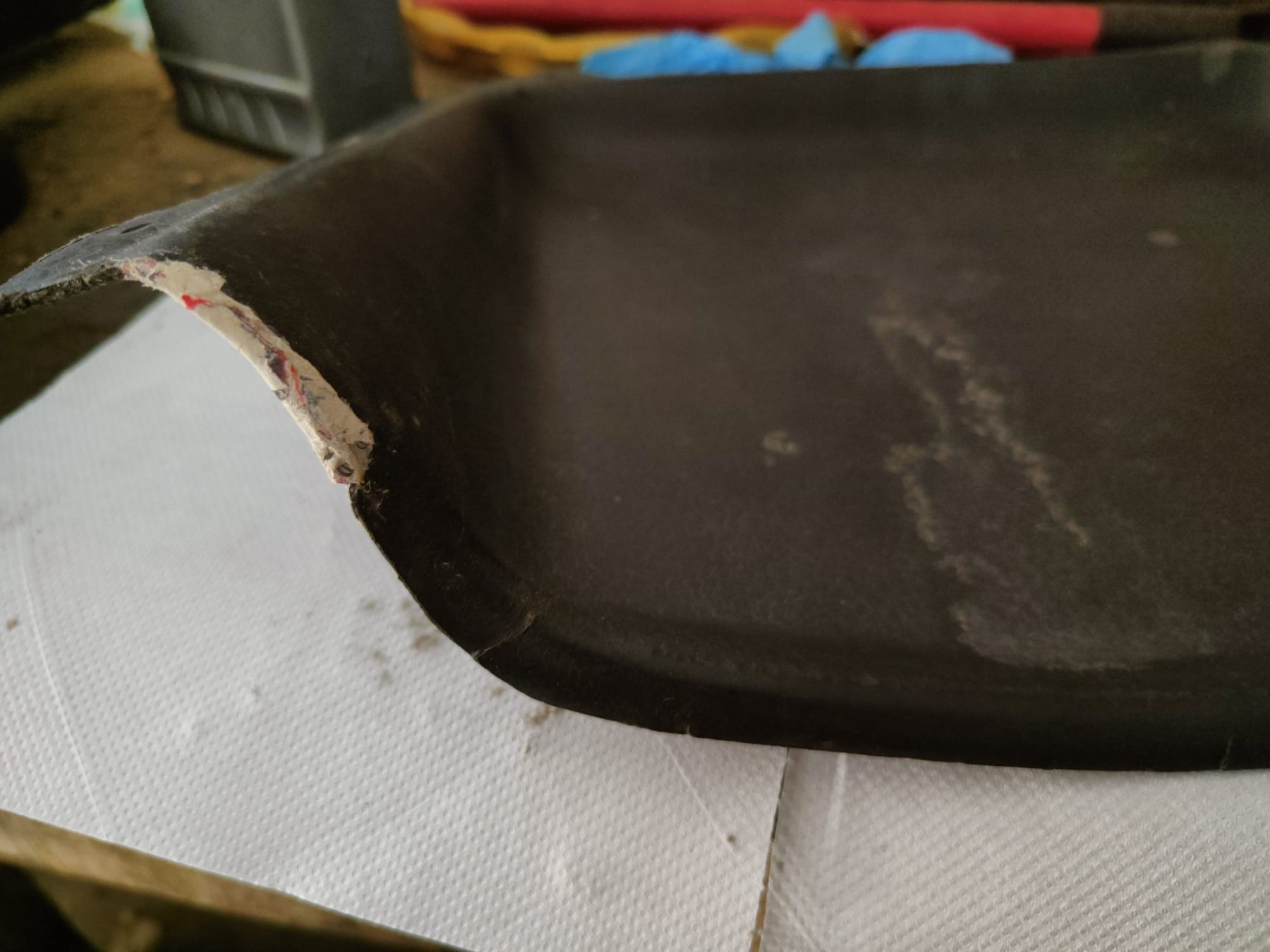

              Nel mentre, ho anche recuperato un cassettino in cartone originale per la F!
              Le condizioni iniziali non erano delle migliori, mancava parte del bordo sinistro ed aveva perso la sua curvatura…
              … con il consiglio, però, di Riccardo (che saluto), sono riuscito a ricostruirlo in poco tempo…
              … e questo è il risultato finale, dopo aver verniciato il pezzettino ripristinato e lucidato tutto il resto!

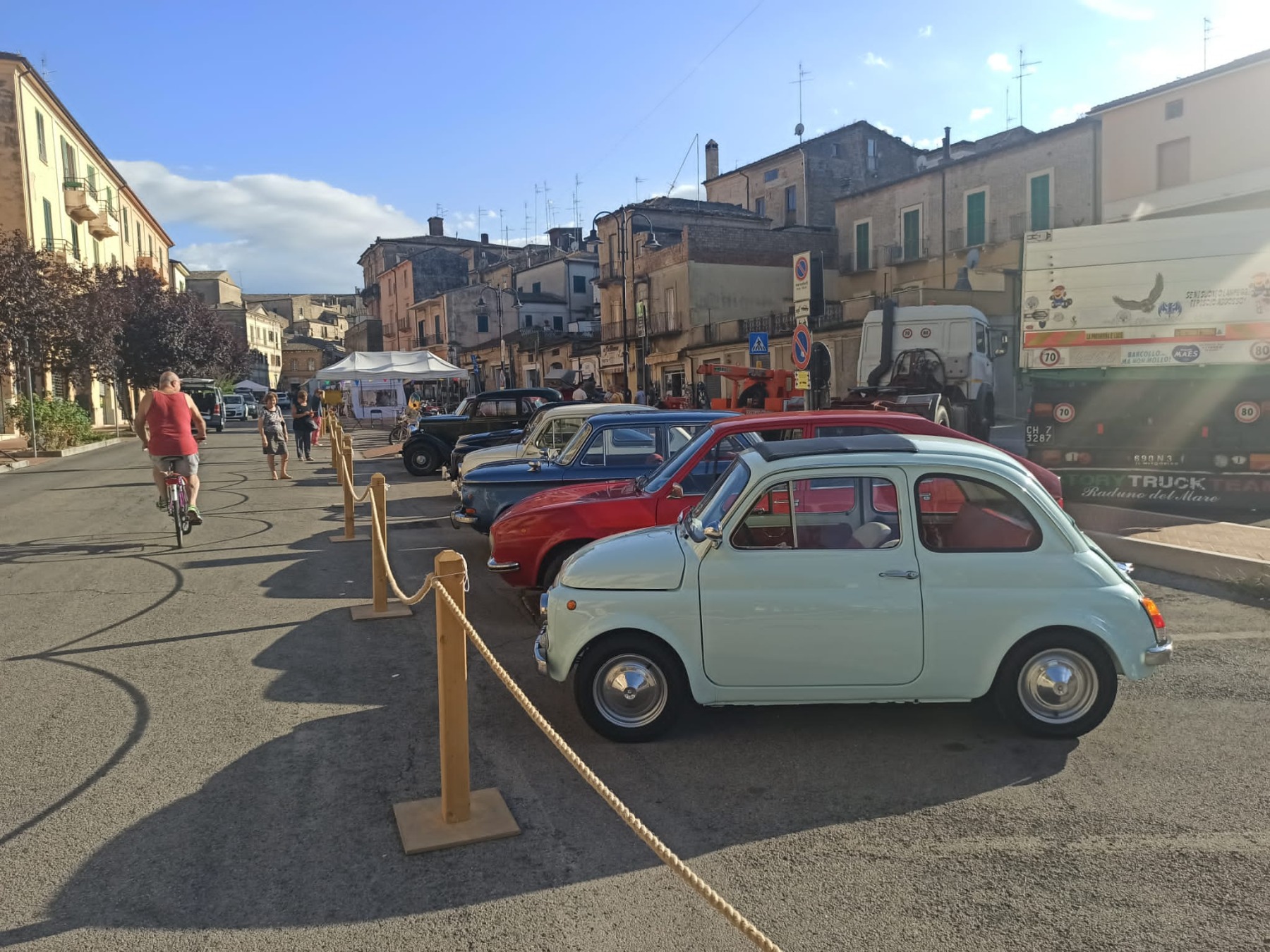

                Nei giorni scorsi in città si è tenuta la serata anni ’50, e un caro amico di qui mi ha chiesto di portare in esposizione il 5ino; io ovviamente ho accettato con molto piacere!
                Vi giro due foto della giornata, i miei amici si sono complimentati con me per tutto il lavoro fatto e, sorprendentemente, sono rimasti incuriositi da alcuni dettagli originali, a testimonianza del fatto che, spesso, la cura delle componenti di origine non è equiparabile con quelle di nuova produzione!

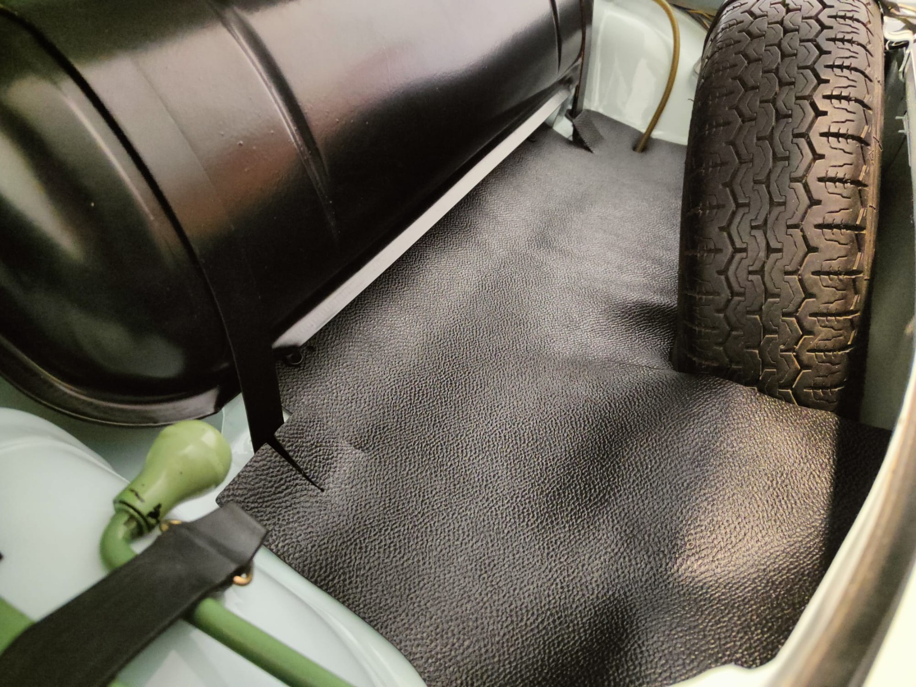

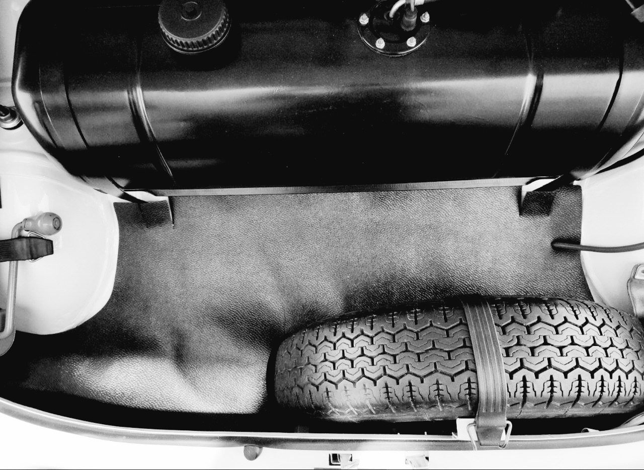

                        Potevo quindi esimermi dal cercare l’oggetto che completa alla perfezione il vano anteriore? Ovvio che no!
                        Ecco quindi che mi metto alla ricerca del tappetino originale: in un mese di ricerca ne ho individuati pochi e messi tutti male, tranne uno trovato per caso e acquistato al prezzo stracciato di dieci euro!
                        Il tappetino era integro, solo molto sporco e ondulato; sono bastati un lavaggio accurato, una pressa fatta artigianalmente con la spianatoia per fare la pasta (grazie nonna :laugh:) e un pò di grasso di vasellina per farlo tornare come nuovo!

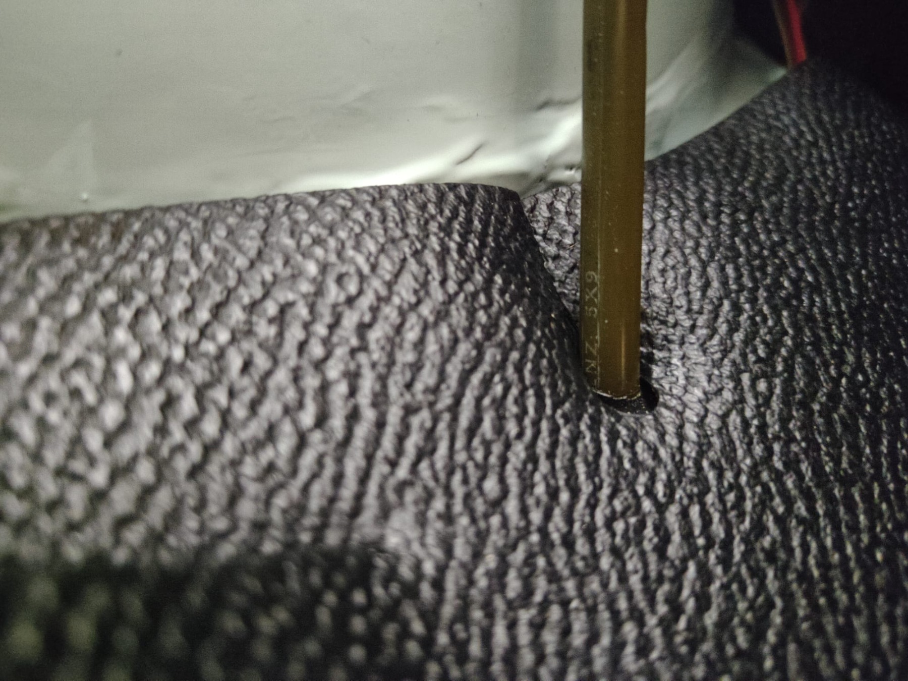

                        Ovviamente, è stato fissato con i suoi due chiodini in gomma: il trucco per metterli facilmente è quello di farli entrare prima nella gomma, e poi (chiodino + tappetino) nei fori della carrozzeria.
                        Dettaglio del foro passacavo per il tubo cavis benz 5×9 originale…

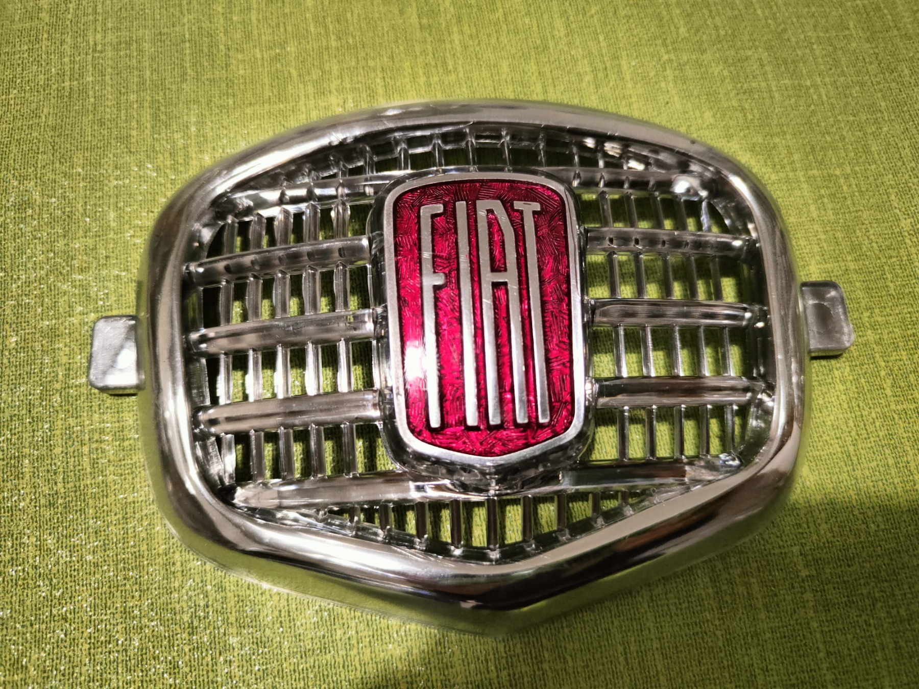

                        Ma gli affari non sono finiti… il fregio anteriore di nuova produzione non mi piace proprio, la scritta Fiat solamente dipinta non rende giustizia al pezzo; ecco quindi che mi metto ancora una volta alla ricerca del pezzo originale, e trovo anche questo ad un prezzo formidabile!
                        Rimangono da prendere i due baffi, ma quelli ho notato che si trovano con molta facilità.

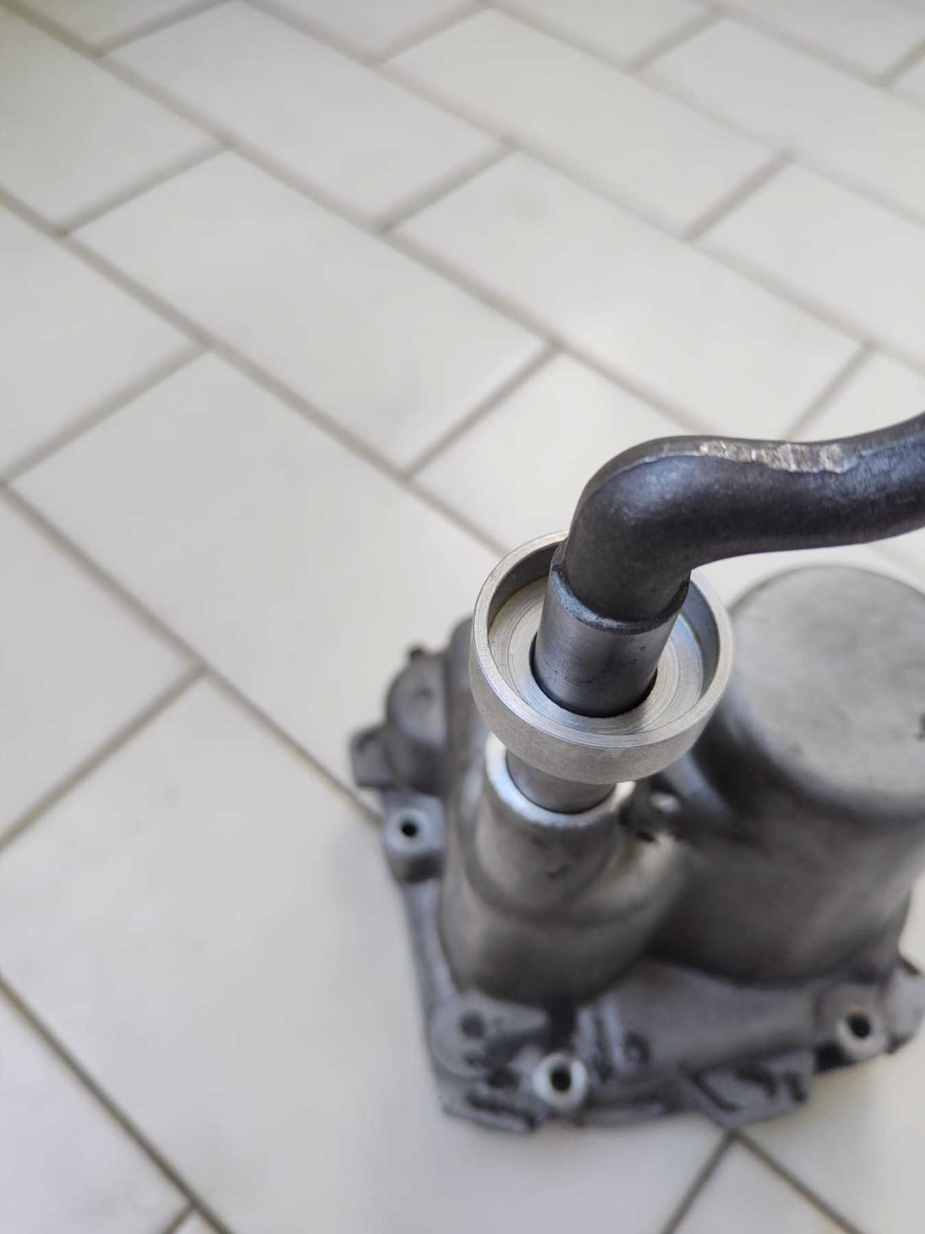

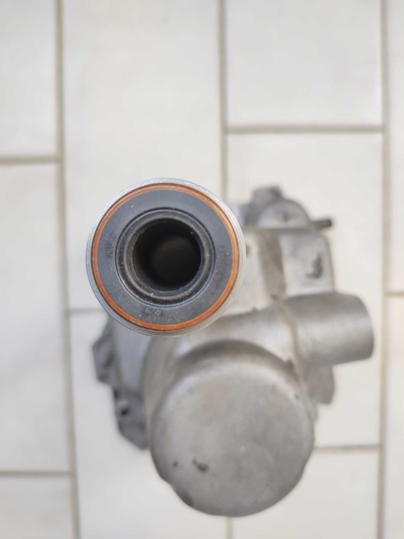

                          Come ben sapete, per il 5ino in questo ultimo periodo bollono molte cose in pentola: prima il fregio (a proposito, sono arrivati anche i baffi originali, trovati anche questi ad un prezzo stracciato), poi il paraurti (a breve ne arriverà uno originale dell’epoca, non mancheranno foto) e le migliorie meccaniche… ed è di queste che voglio parlarvi!

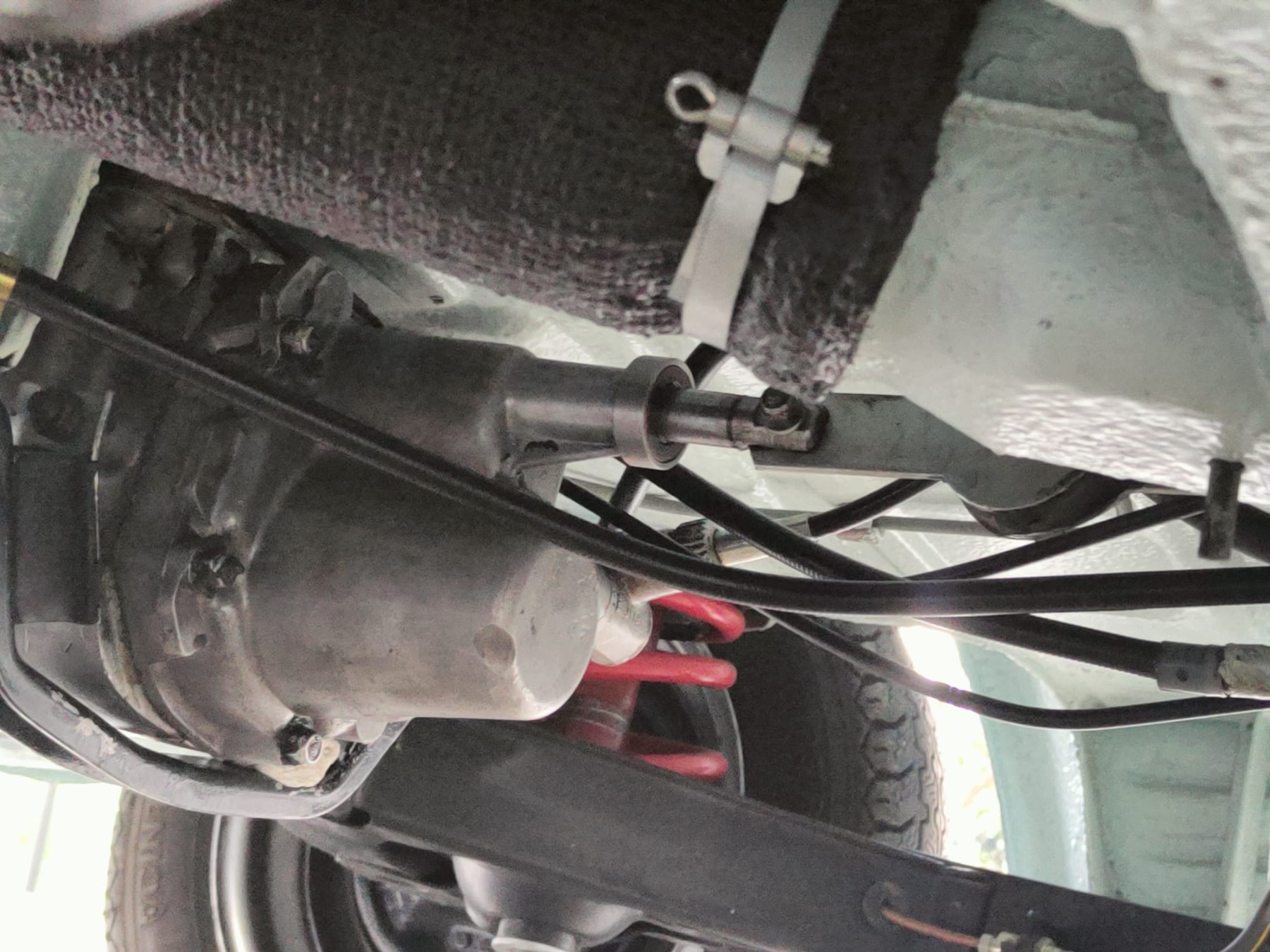

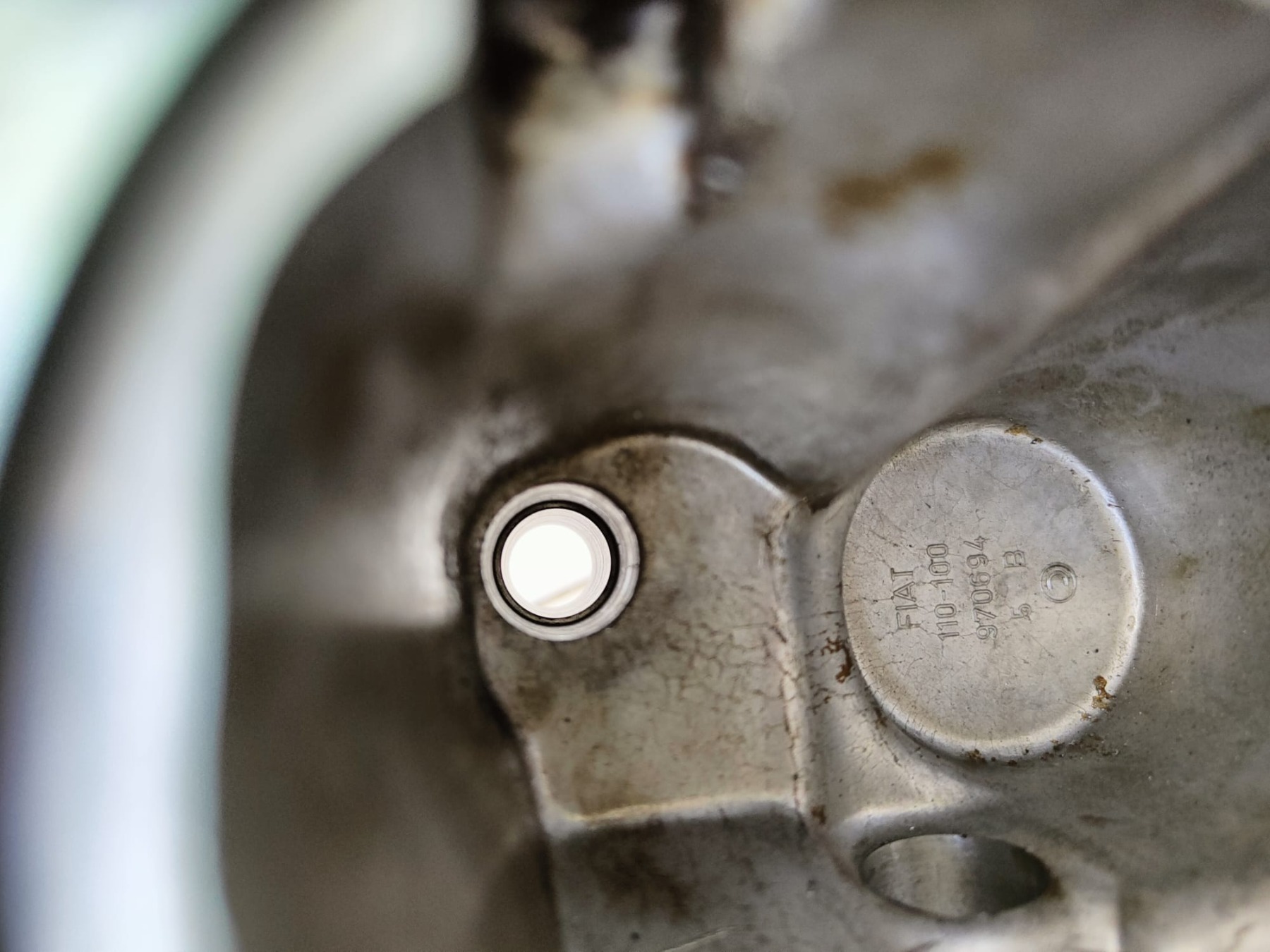

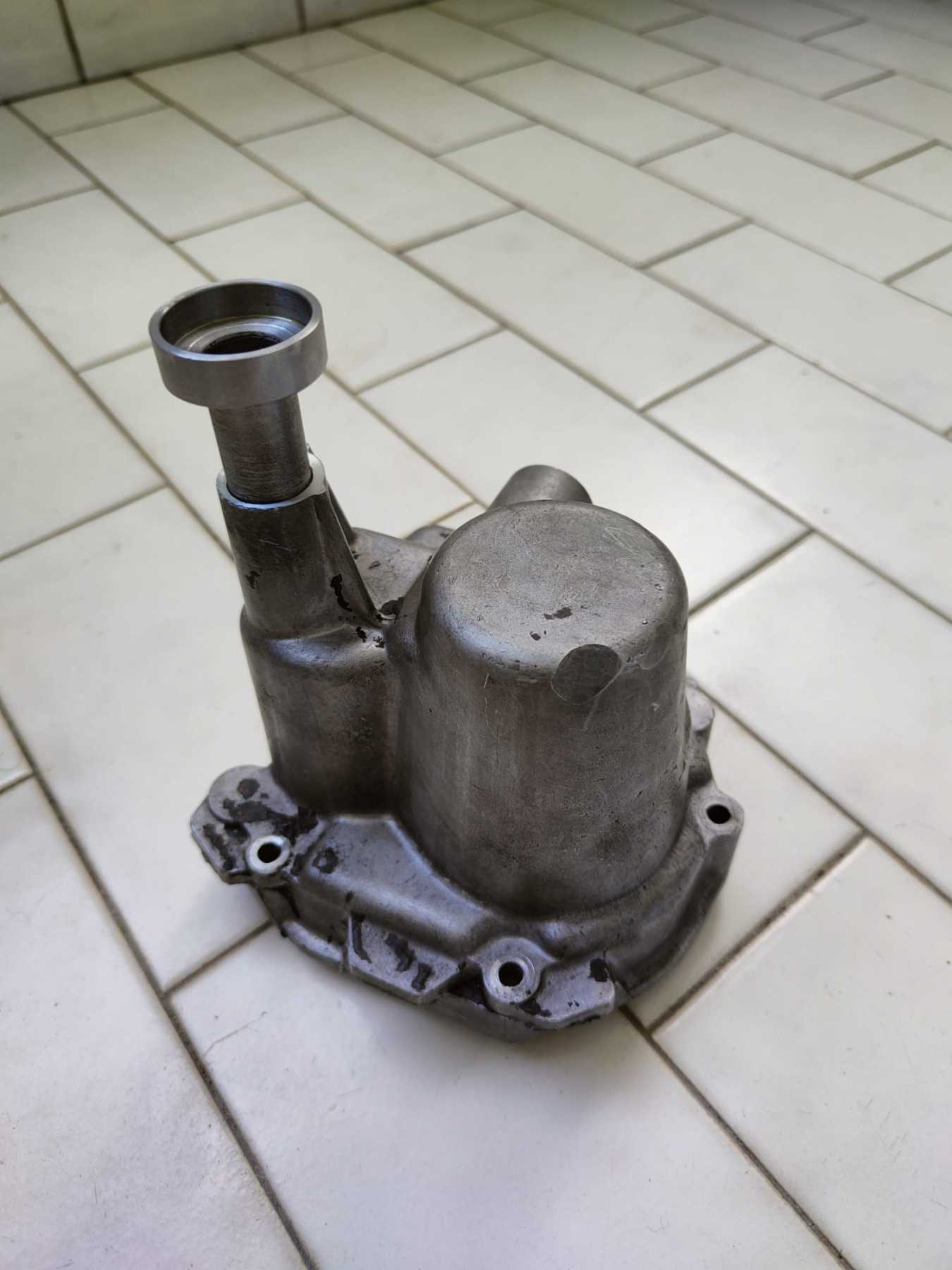

                          Il mio 5ino, da subito poco dopo il termine del restauro, ha sempre perso olio dalla codina del cambio; ne ho sostituite due, con relativi oring, ma il tutto è durato sempre poco.
                          Stufo delle continue gocce lasciate in garage, ho contattato un tornitore per far realizzare una boccola specifica per installare esternamente un paraolio a doppio labbro, in ausilio al gommino interno.
                          Ovviamente, per l’installazione di questa, si è rivelato necessario modificare la codina (anche per non alterare le misure di origine), ma il risultato è davvero di qualità.
                          In queste foto potete vedere il risultato finale: la boccola è solo poggiata sulla codina, ovviamente i due pezzi dovranno andare a battuta.
                          Qui invece potete vedere quando poco gioco ci sia tra l’alberino e la boccola (e l’ombra accentua ancora di più lo spazio tra i due pezzi): montando anche il paraolio interno, questo tende praticamente a zero.
                          Non vedo l’ora di far montare il tutto! La cosa bella è che il lavoro è stato eseguito sulla codina originale dell’auto, quindi un’altra parte di primo impianto, all’apparenza non più fruibile, è stata recuperata!
                          Per questa operazione, scenderò il cambio, perché devo anche sostituire il paraolio dell’albero motore lato volano, che trasuda un pochino.
                          Spero che questi aggiornamenti siano per voi interessanti, un abbraccione!
