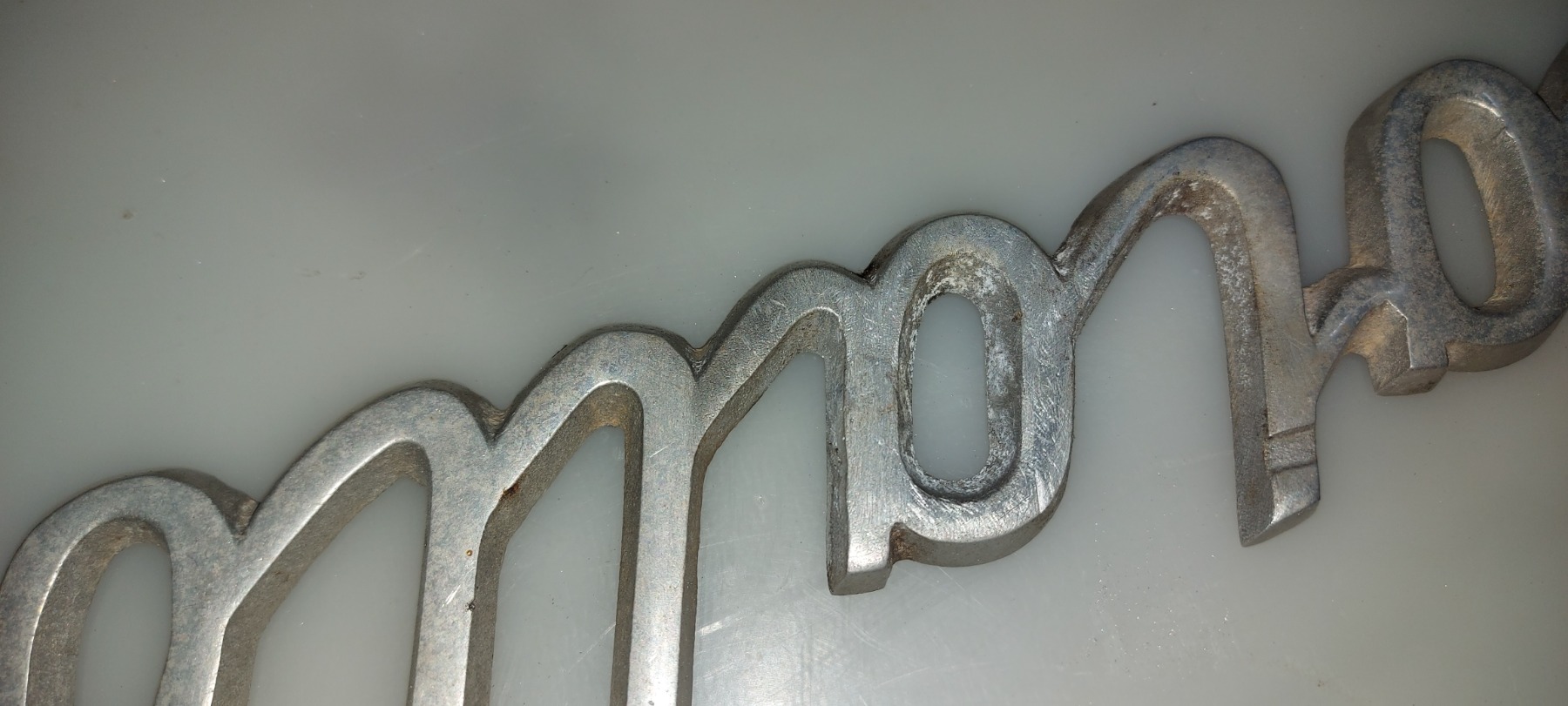

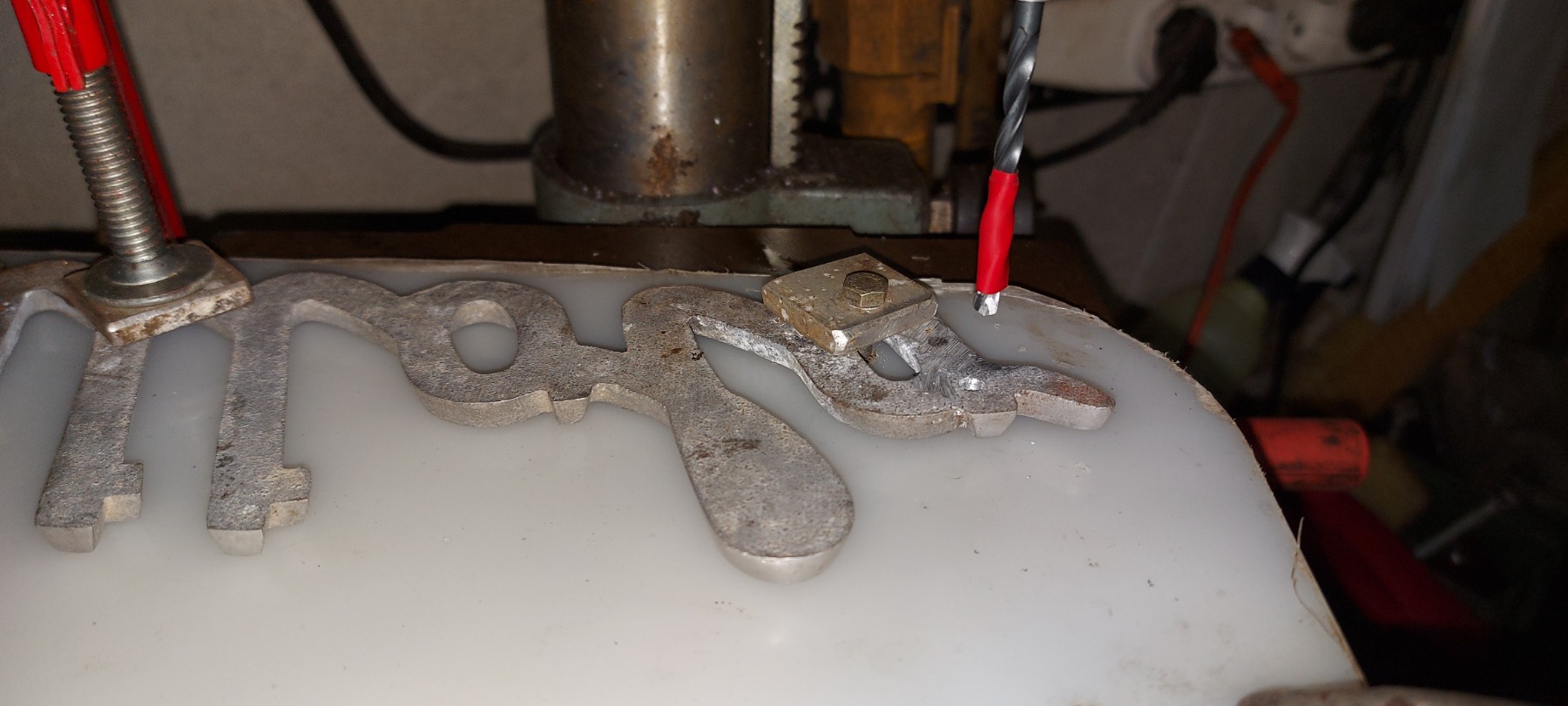

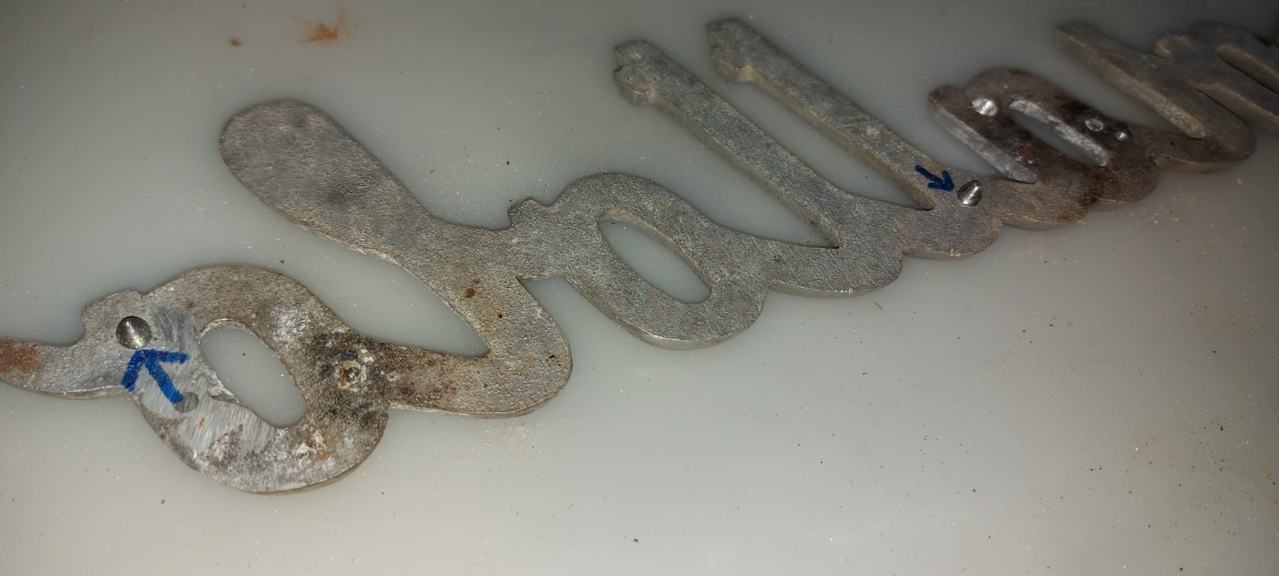

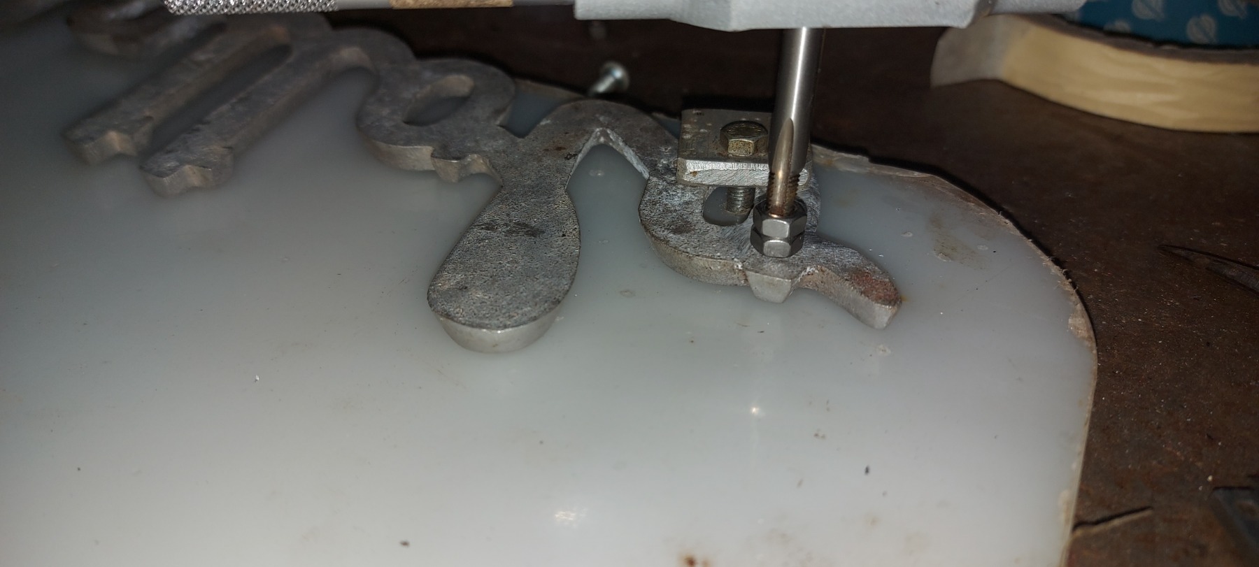

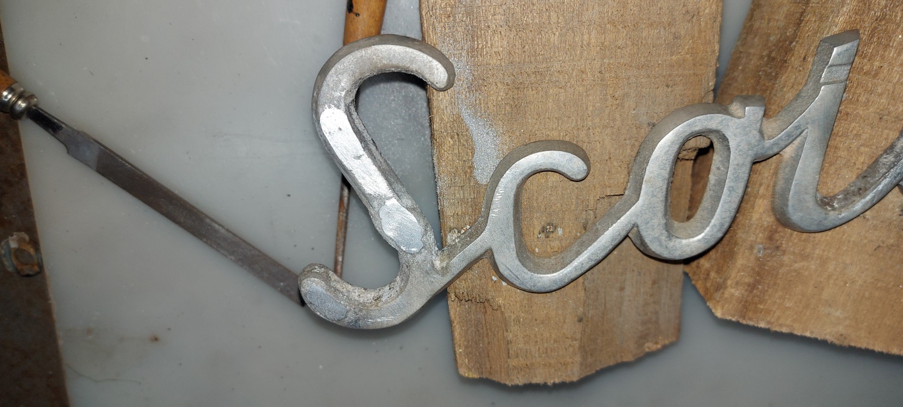

      Il lavoro è proseguito modellando a colpi di lima le riparazioni, ripianando le superfici.
      Prima che la grezza lima lasci spazio alla lucidatura, ho operato all’intradosso per collocare il fregio.
      Come ho scritto, gli originali perni non esistevano più; originariamente dovevano essere immersi nella fusione, quindi impossibile ripristinarli…  Per ovviare al problema ho praticato tre fori filettati M5 in punti dove l’alluminio presentava più volume: saranno le sedi dei nuovi prigionieri…
      Provvisoriamente inserisco dei grani che ho acuminato con la mola per ottenere tre piccole punte da segno.

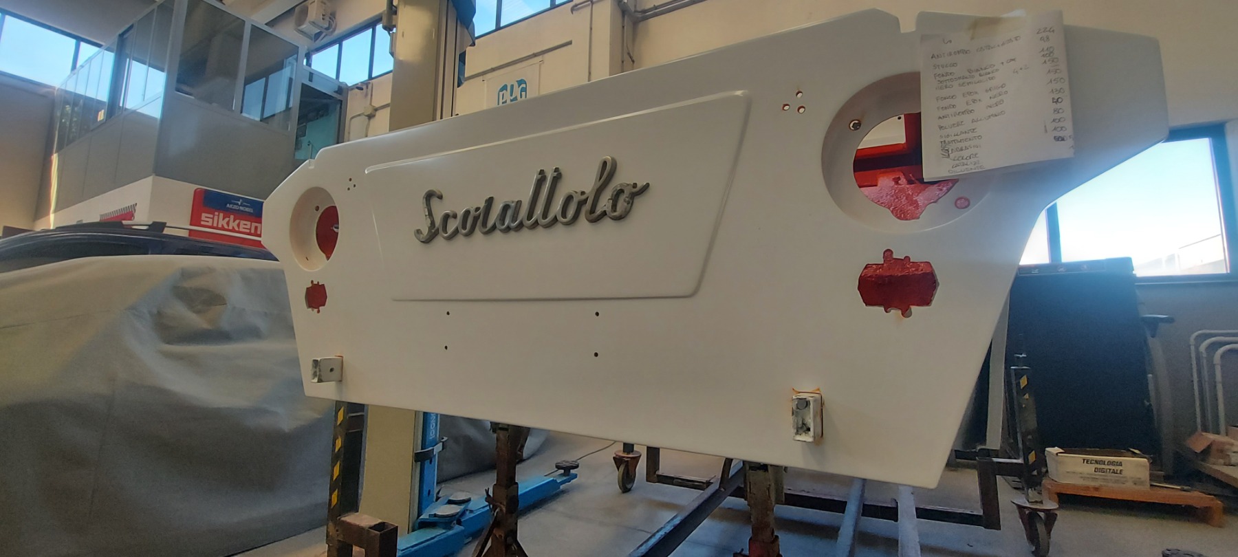

      #523029

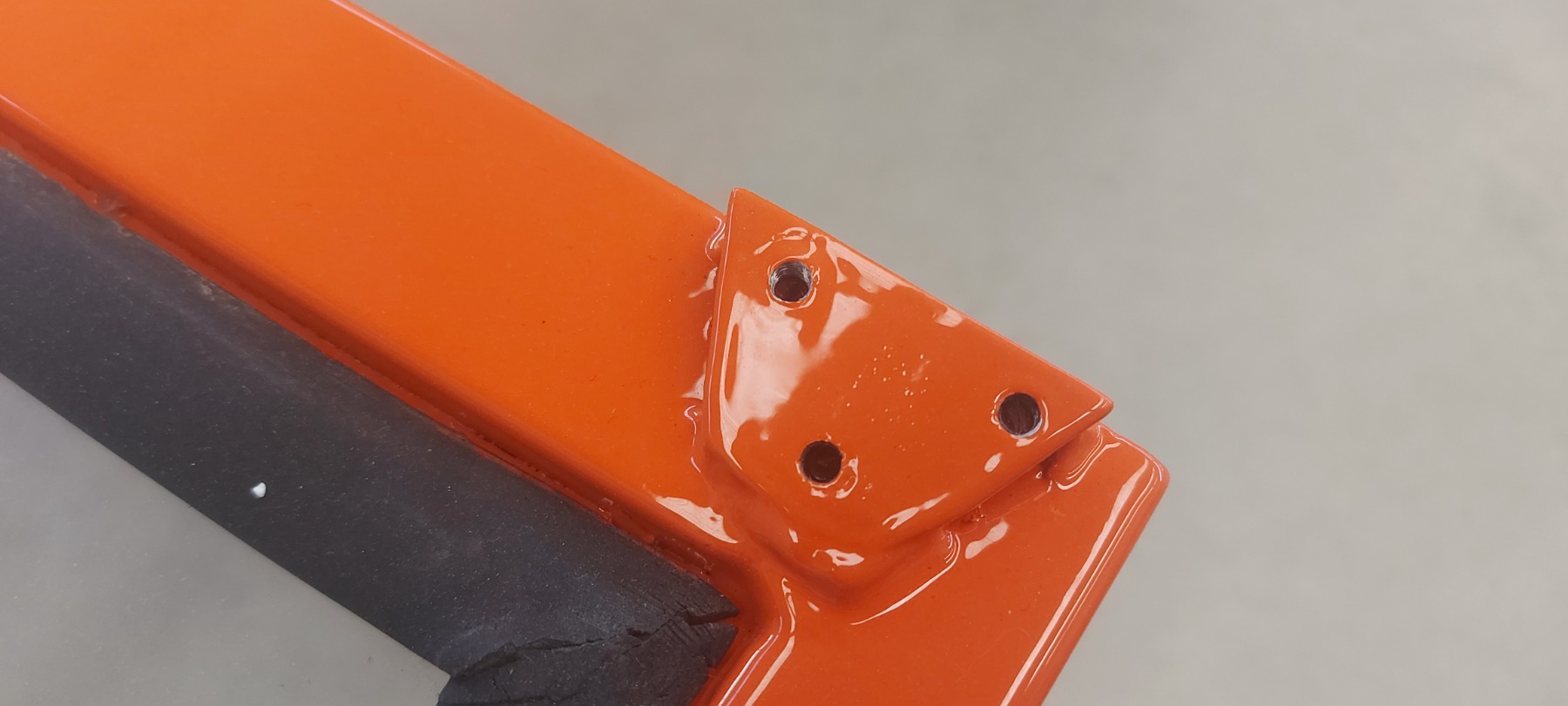

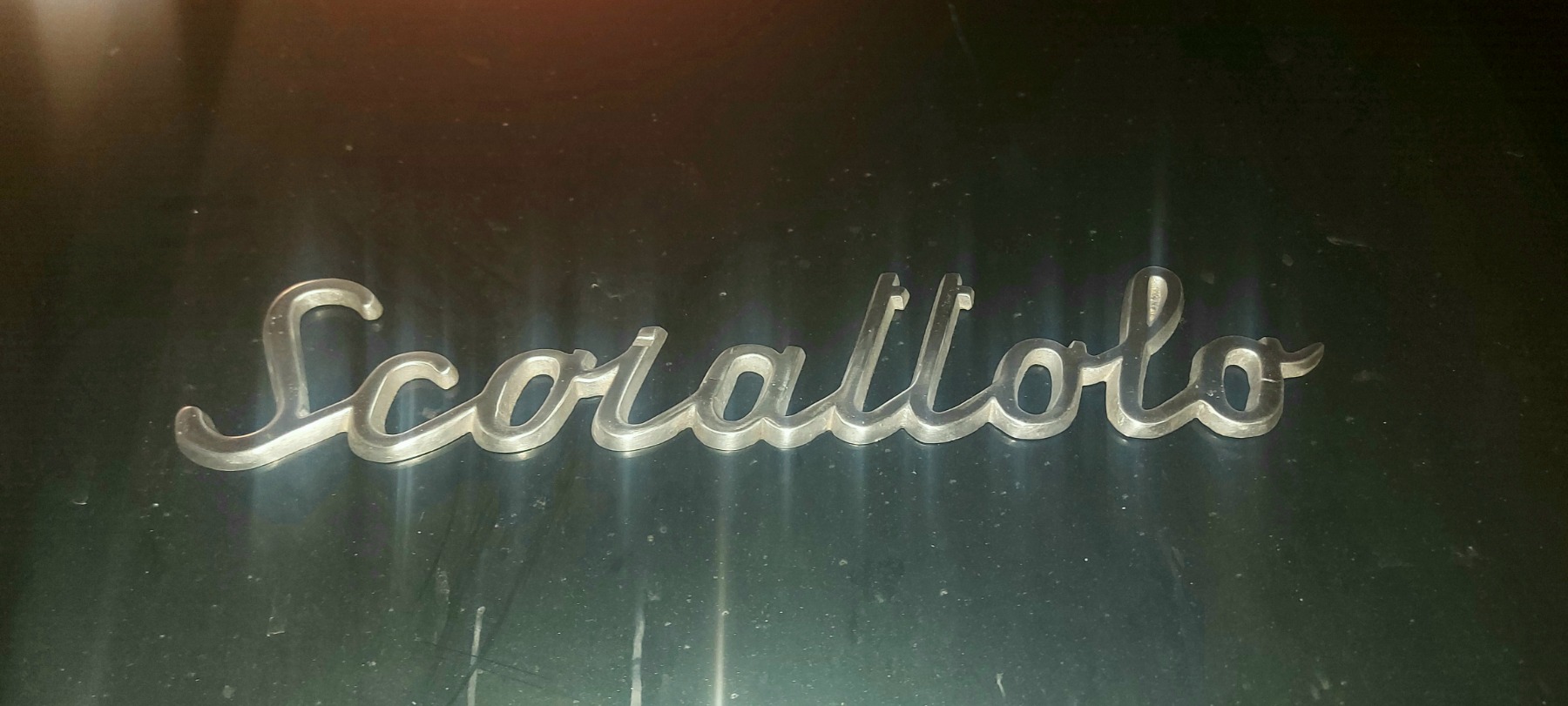

        In carrozzeria, posizionato sul musetto il fregio ed esercitando su di esso una sufficiente pressione, grazie a queste punte, imprimiamo sulla prima mano del fondo le tracce dei centri dei fori di montaggio.
        Attraverso queste tre piccole fessure che andiamo a realizzare, passeranno i nuovi perni filettati 😉
        La finitura del pezzo è portata a termine con puro olio di gomito: dopo una serie di passaggi il fregio ritorna lucente. :woohoo:
        Ora che la C.A.P. è verniciata posso collaudare il risultato
        Sono rimasti alcuni minuscoli segni derivati dall’usura del tempo… Nella “o” finale durante la lucidatura è emersa una piccola crepa nell’alluminio, più riconducibile alla fusione che non ad una maldestra manipolazione.
        Direi che per il momento va bene così.
        :like :cheer: 😛

        #523030
          Questi lavori sono la vera essenza del restauro.
          Bravo bravo bravo!!!
          #523031
            Grazie Alessandro. :cheer:
            Questi tre messaggi si leggono in meno di un minuto,  ma tra la prima foto e ultima è  trascorso circa un anno… :S
            Penso che il commento di tanti possa essere:  “eh  vabbè, che ci vuole?!?”
            :dry:
            Vi assicuro che non è stato per niente semplice… :pinch:
            La difficoltà è stata nel far fare i riporti in alluminio senza surriscaldare l’intero fregio.   L’officina di cromatura non ha nemmeno tentato il salvataggio…
            Il “solito” artigiano, al quale mi rivolgo per i miei “casi impossibili” ha dovuto utilizzare per le riparazioni uno scarto di alluminio… …d’epoca, causa incompatibilità col materiale di nuova produzione. Principalmente per questioni di temperatura di fusione.
            Il lavoro è stato lungo, ma alla fine sono soddisfatto del risultato. :like
            …E non è finita qui….
            :whistle: :whistle: :whistle:

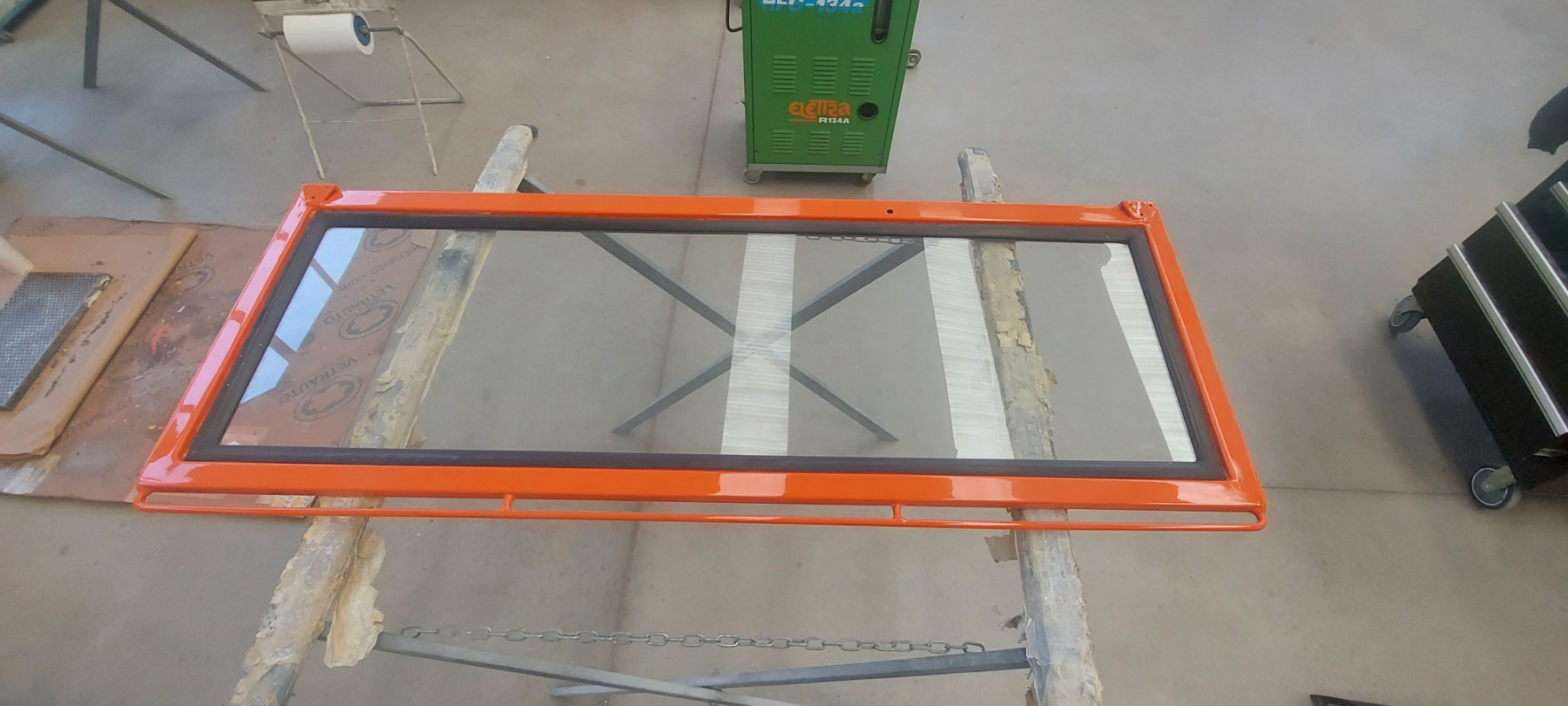

                        #523081
                          Grazie a tutti degli interventi :cheer: :like
                          Diciamo che ce la sto mettendo tutta 😉
                          …La meta è ancora molto, molto lontana…
                          Ma a piccoli passi… 😛
                          Ecco il parabrezza: installato il vetro :like
                          Ripristinate anche le filettature dei ganci 😉
                          :cheer:

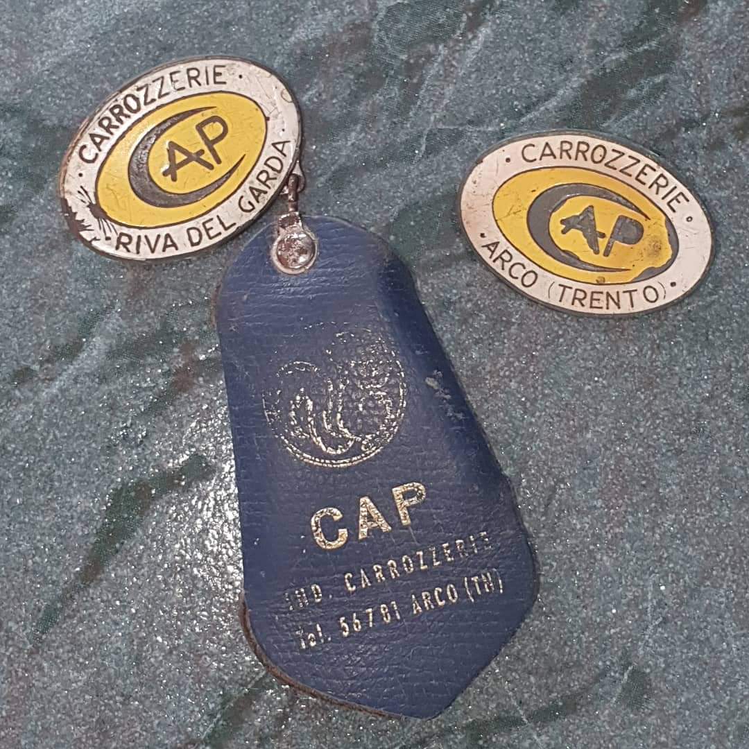

                          Robertopola
                            Ne approfitto per mostrare qualche oggetto abbastanza raro sempre inerente lo Scoiattolo prodotto dalla Carrozzeria trentina CAP.
                            Nonostante la produzione limitata e artigianale l’auto veniva consegnata corredata di portadocumenti ufficiale e portachiavi.
                            Oggetti che sono estremamente rari.
                            Che vi allego.
                            #523087
                              Grazie Roberto.
                              Notavo che nei due stemmi ovali compaiono due diverse località, sebbene siano confinanti.
                              Interessante…. 😉

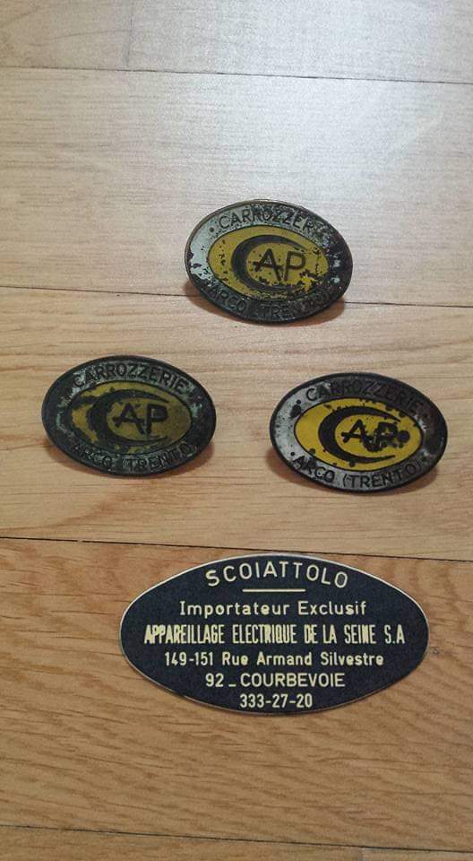

                              Robertopola
                                Un po di altri oggetti… provenienti dall’importatore Francese…
                                La placchetta che si attaccava sul cruscotto e un piatto posacenere rendiresto con l auto.
                                Era inoltre disponibile uno specifico depliant per il mercato francese.
                                Assieme agli stemmi originali CAP
                                #523092
                                Robertopola
                                  Esatto, perché la Carrozzeria nasce a Riva del Garda e li inizia la produzione, poi si trasferisce ad Arco di Trento negli stabilimenti della Ex Aeronautica Caproni.
                                  Nella targhetta con il codice colore che trovai nella mia c’era appunto la località Riva d. G. sovrascritto Arco
