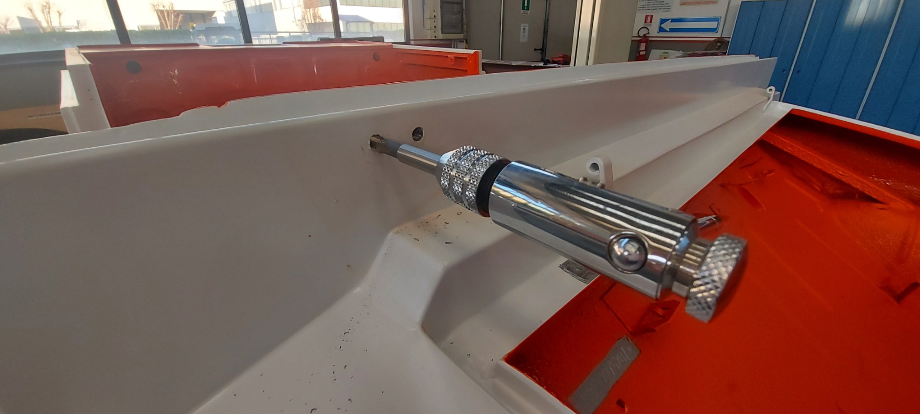

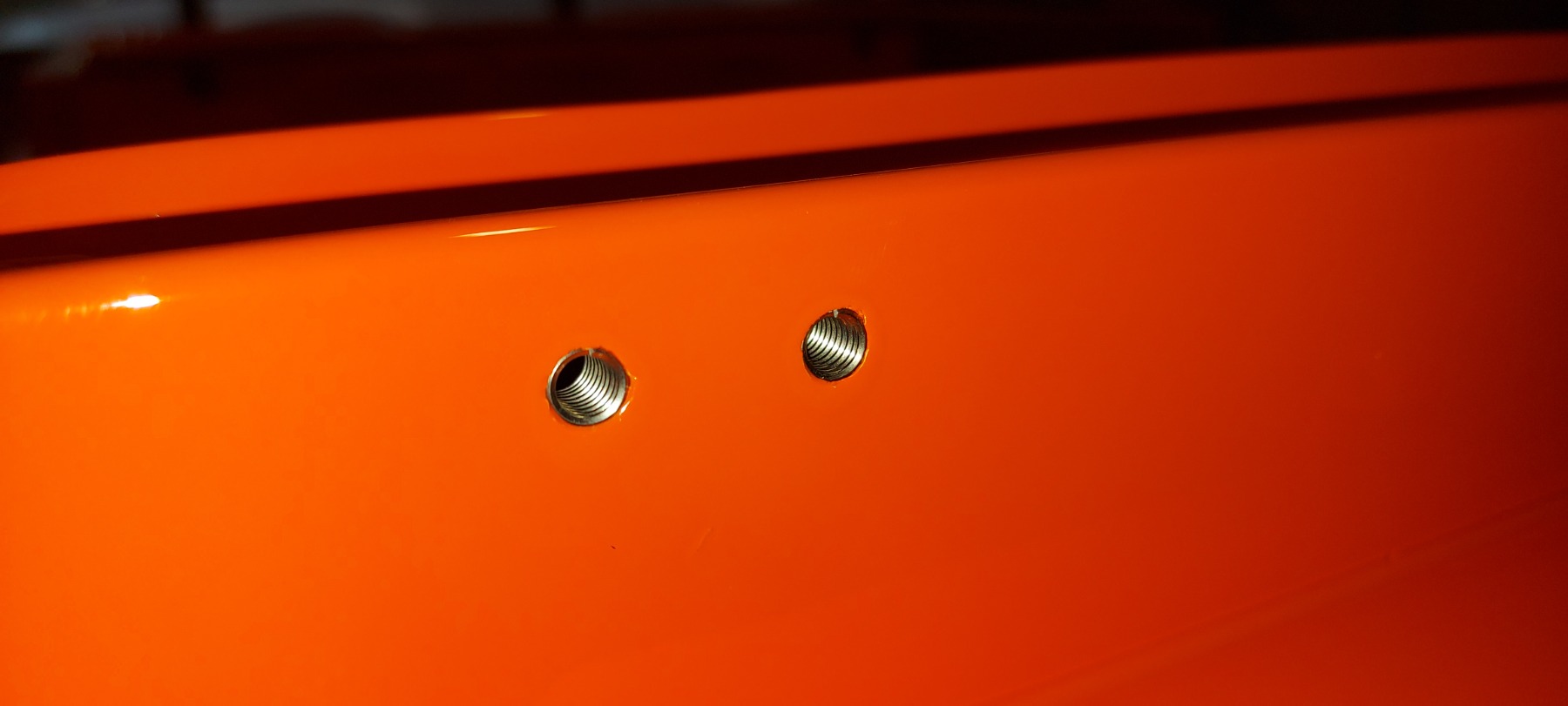

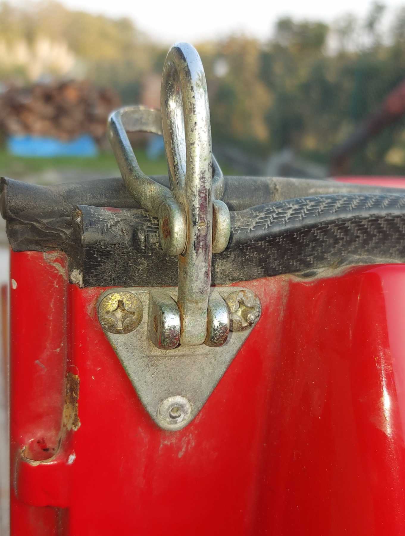

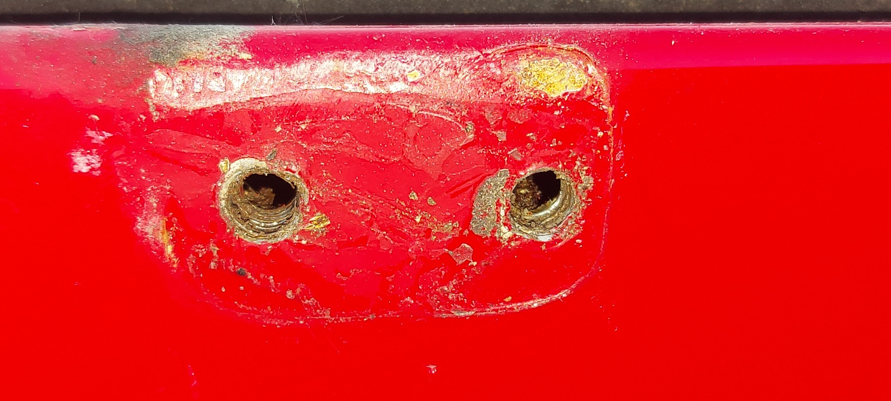

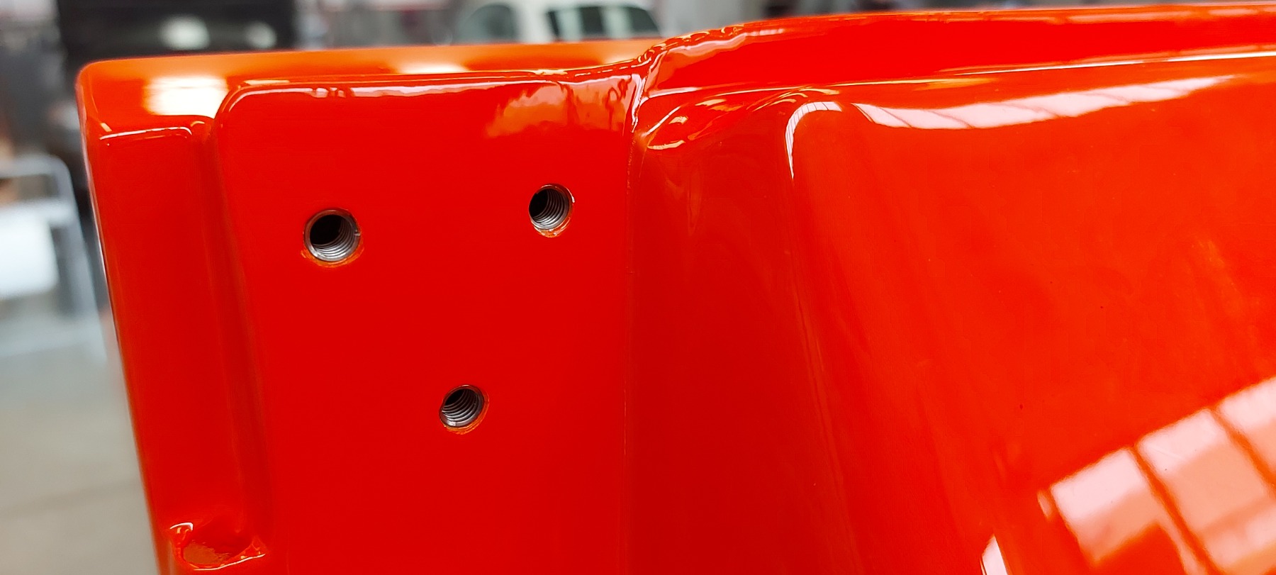

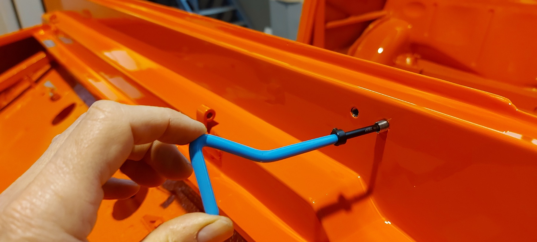

                  Con molta cautela, ma i lavori partono subito. 🙂
                  Durante lo smontaggio avevo riscontrato il pessimo stato di diversi fori filettati.
                  Ripropongo la foto degli alloggiamenti delle viti cerniere parabrezza: completamente rovinati….. :S
                  Durante la preparazione del fondo avevo provveduto a maschiare nuovamente i vecchi M6 ammalorati con apposito utensile contenuto nel kit riparazione.
                  Se non sbaglio, dovrebbe trattarsi di un maschio Da 7,3mm 😉
                  Una volta completata la verniciatura ho inserito gli helicoil nei fori precedentemente filettati, ripristinando il passo originale M6. :cheer:
                  Una routine per gli addetti ai lavori, un suggerimento alternativo alle saldatrici per i restauratori alle prime armi 😉
                  Con lo stesso metodo ho rifatto anche le sedi delle viti dei ganci sui montanti anteriori.
                  In questo caso il precedente proprietario (o chi per esso), vista la totale usura delle filettature, aveva (a forza) inserito delle viti autofilettanti e dei rivetti.

                  #520829
                  Ivotdi87
                    Ottimo lavoro, ti seguo attentamente, stai facendo un capolavoro.
                    Posso chiederti come ti trovi con gli helicoil?
                    A me li hanno sconsigliati perché troppo “deboli”, mi hanno fatto usare delle boccole filettate.
                    Tu come ti trovi?
                    Comunque complimenti e ancora complimenti.
                    #520840
                      [quote=”Ivotdi87″ post=390895]
                      [i]Posso chiederti come ti trovi con gli helicoil?
                      Tu come ti trovi?
                      Comunque complimenti..[/i].[/quote]
                      Ciao Ivo, grazie dell’intervento 😉
                      Col sistema Helicoil mi sono sempre trovato bene, anche in altri ambiti.
                      Questa volta mi sono munito di nuovo kit in quanto i vecchi maschi che avevo erano usurati e temevo per il risultato. Sono un sistema di riparazione, il maschio è fondamentale e deve essere specifico.
                      Chiaramente deve esserci spessore per poter garantire aderenza.
                      Nel mio caso non avrei potuto impiegare le boccole; avrebbero lasciato uno spessore nella parte esterna dell’inserimento e tale spessore non mi avrebbe consentito il montaggio delle cerniere e dei ganci a filo della carrozzeria.
                      Esistono poi inserti filettati che si applicano mediante apposita puntarice, le avevo usate sulla 500 berlina.
                      Sono sicuramente migliori ed in genere si usano a contatto con lamiere sottili o dove non è possibile filettare… E bisogna avere l’apposita macchina… 😉
                      ciao!

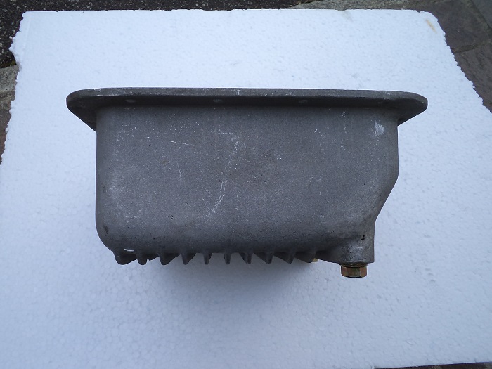

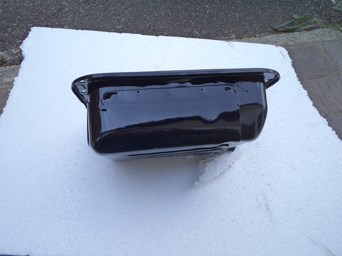

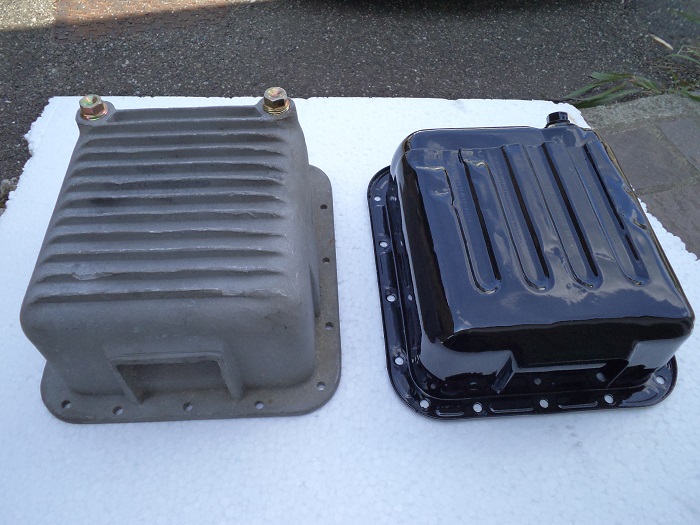

                              Completato il ciclo di restauro per la prima parte di pezzi, verniciati in nero semilucido, ho iniziato a raggruppare il rimanente materiale, al fine di sottoporlo allo stesso trattamento.
                              Oltre a tutti i particolari interni (riscaldamento, piastre di chiusura, telai sedili… ecc.), i convogliatori aria motore, i componenti della dinamo e la coppa dell’olio.
                              Svuotata del lubrificante interno, notavo fin da subito una certa difficoltà nello scolare dell’olio esausto…
                              Rimossa dal monoblocco ho capito il perché.  Nel fondo della coppa era rimasta una cospiqua quantità di morchia, un residuo oleoso denso, indice di una lunga inattività del bicilindrico.
                              Ho dovuto rimuovere quella poltiglia con una cazzuola da muratore…
                              La vecchia guarnizione? Neanche dirlo: “mummificata” sul labbro :pinch:
                              Sono riuscito ad asportarla, ma alcuni frammenti sono rimasti incollati…
                              Ci penserà la sabbiatrice.
                              Una volta ripulita ho trovato l’interno della coppa verniciato… :side:
                              Era così in origine??
                              Non ricordo…

                              #521703
                              Fufu
                                Complimenti Ale per la meticolosità!
                                Sisi, l’interno coppa era verniciato come l’esterno.
                                #521712
                                  [quote=”FUFU” post=391544]
                                  Sisi, l’interno coppa era verniciato come l’esterno.[/quote]
                                  Grazie Federico. :like 🙂
                                  Avendo impiegato di rado le coppe originali, non ricordavo…
                                  Mi sarebbe piaciuto montarne una in alluminio, ma la piastra protettiva non lo permette….
