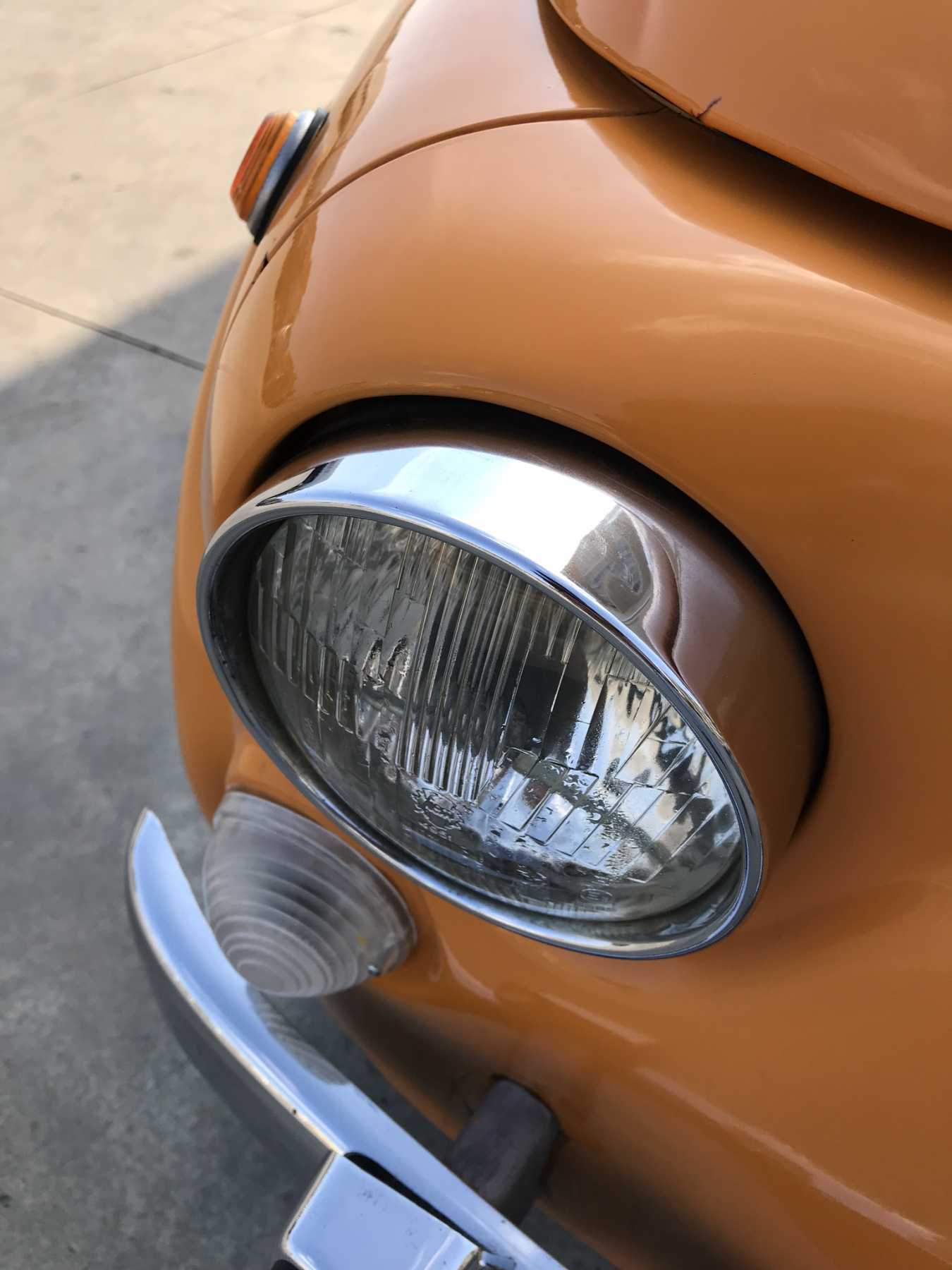

            Come vi accennavo qualche giorno fa ho iniziato la pulizia dei paraurti e devo dire che è stata una gran bella sorpresa! Il link che mi ha indicato Drago è stato provvidenziale, il risultato finale è stato eccellente.
            Ho pulito i paraurti e la cornice targa posteriore con soddisfazione! Brillano come da nuovi! Dimenticavo, ho dato una bella ripulita anche agli anelli dei fari ed il risultato è stato assicurato! Il prossimo step è lo smontaggio degli anelli e la pulizia con lo sverniciatore.
            È saltata già un po’ di vernice e si intravede fortunatamente la buon vecchia cromatura!! Quindi ripongo buone speranze di salvare gli anelli originali!

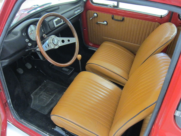

            Ecco la novità Drago che ti accennavo! Dopo qualche ricerca per quanto riguarda gli interni sono riuscito a trovare un pomello cambio in legno dell’epoca! Impresa non affatto semplice e scontata! Vi allego la foto per capire se è idoneo alla mia auto. Dalla descrizione sembrerebbe per 500 My Car, che ne pensate?? Buona domenica a tutti voi cinquecentisti!
            #462648
              Sei stato bravissimo con le parti cromate, sono tornate come nuove!!!
              Non sono esperto del modello e non vorrei darti una delusione, ma credo che il pomello originale fosse simile a questo, senza logo e di forma “olivoidale” :dry: :laugh: :laugh: :laugh:

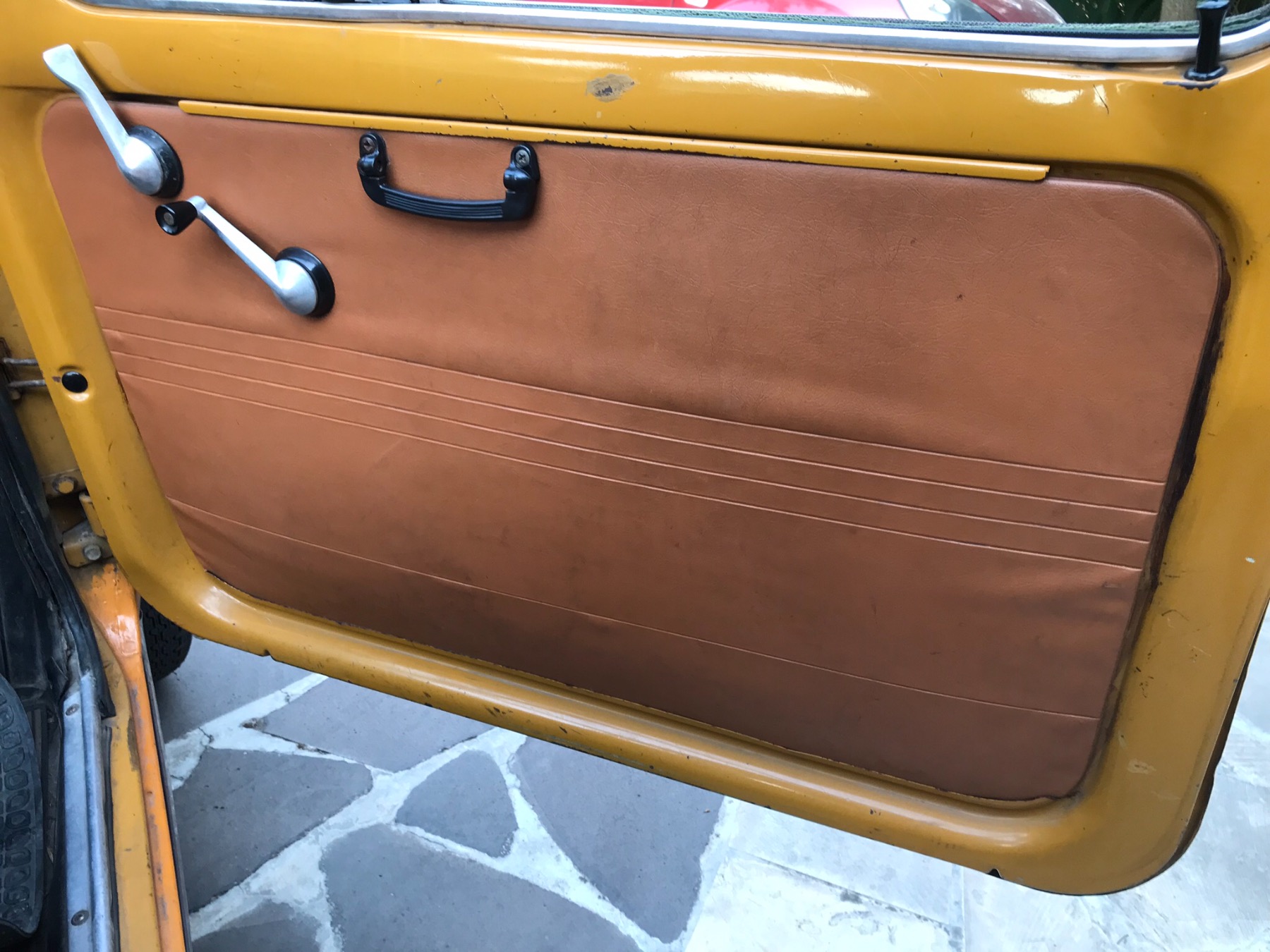

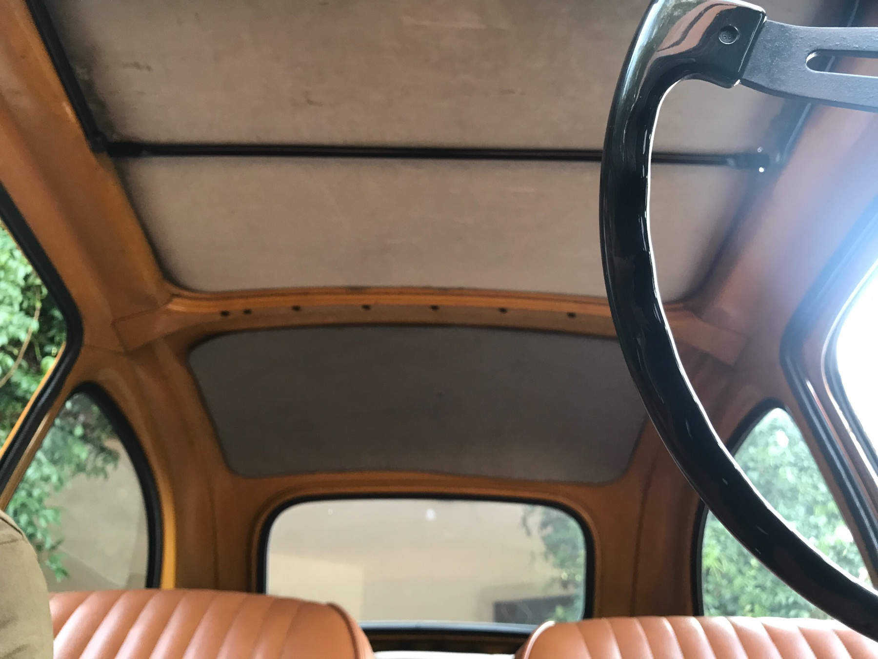

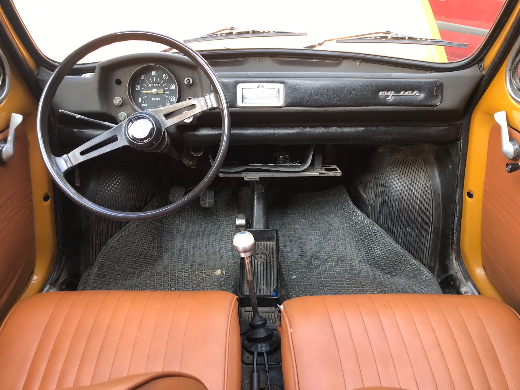

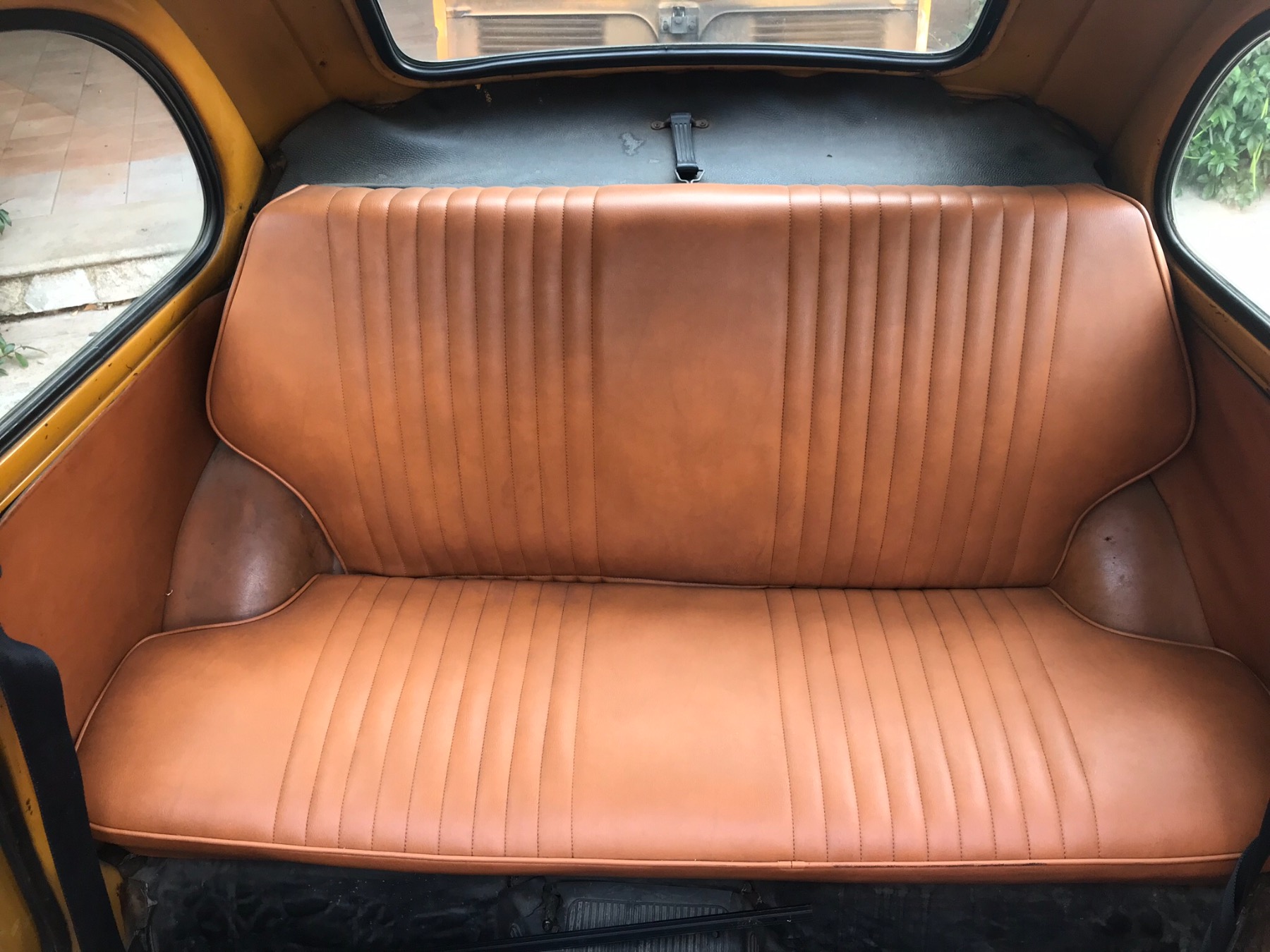

                Allego delle foto degli interni per avere vostri preziosi consigli e pareri! Ovviamente ci sono delle modifiche da apportare:
                1. Volante da sostituire
                2. Pomello cambio da sostituire
                3. Porta cenere da restaurare, è stato terribilmente verniciato
                4. Pannello cruscotto da sistemare (vicino scritta MyCar)
                5. Pannelli porta da sostituire
                6. Telaio tetto da sostituire
                Vi ringrazio sempre!

                  Non capisco cosa sia la struttura montata intorno alla tasca portaoggetti, forse un sostegno per autoradio?
                  Vedo che hai sul tunnel una vaschetta portaoggetti, l’originale era realizzata in fragilissima fibra di vetro e ora è uno dei pezzi introvabili delle Fiat 500 Francis Lombardi.
                  La tua sembra in plastica foderata con un lembo di tappetino Valentini, ma potrebbe essere in vretroresina, trattala comunque con cura.

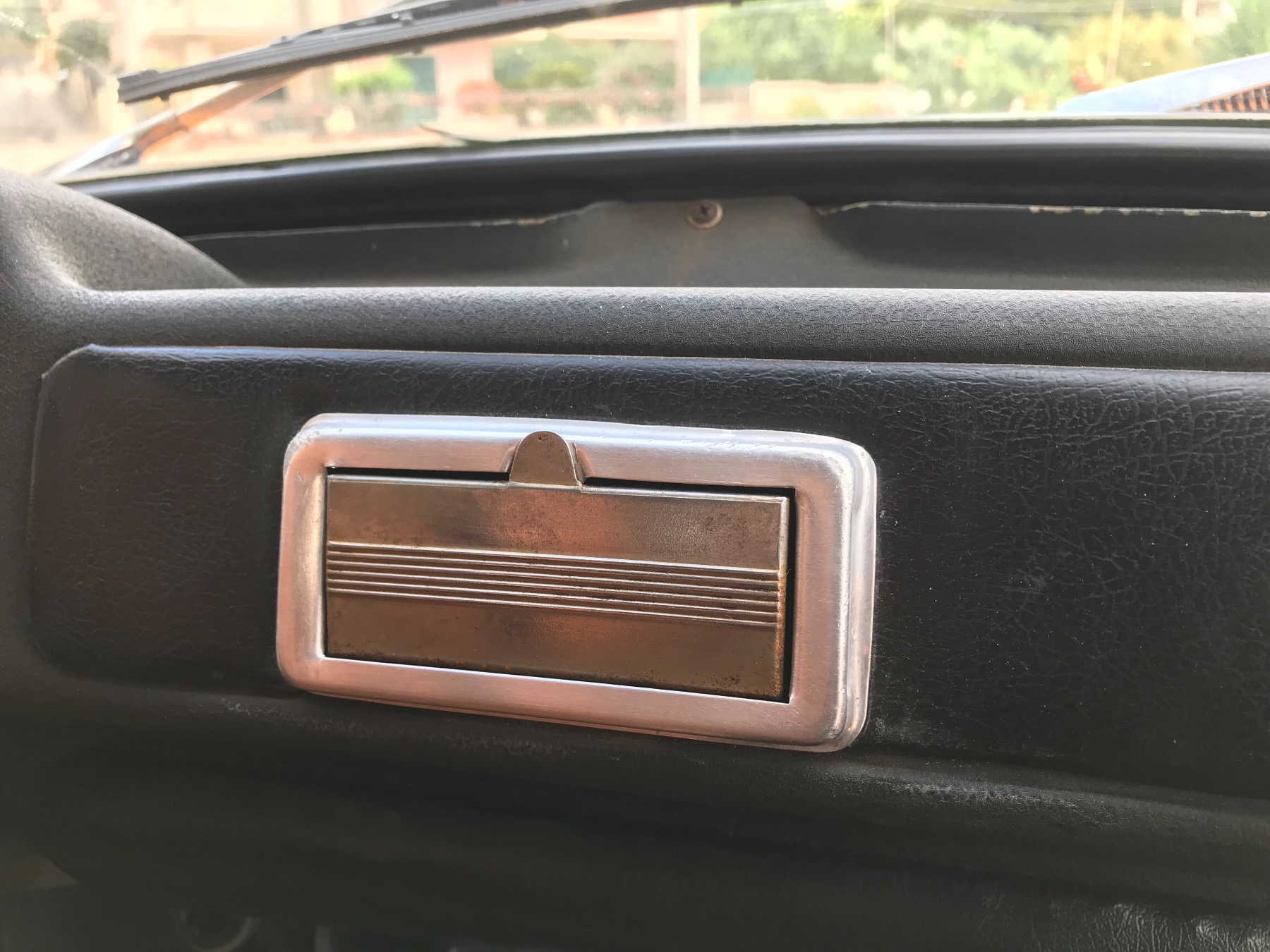

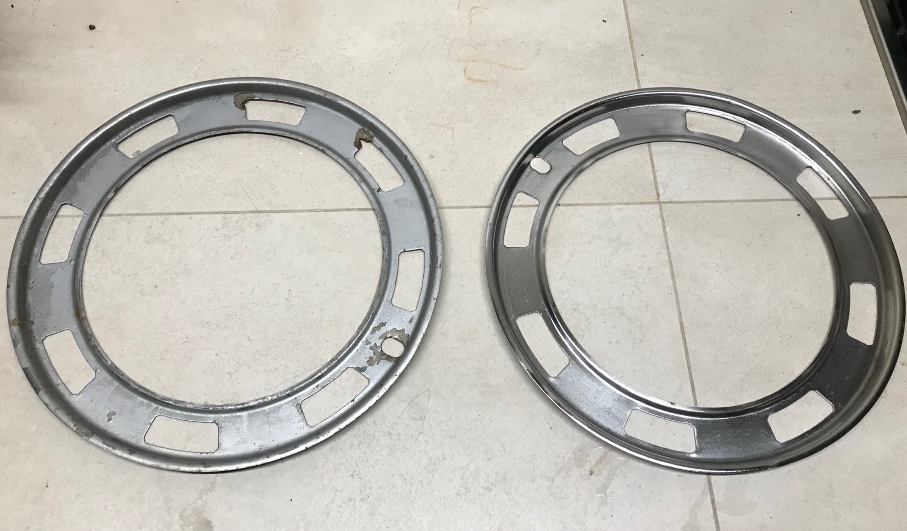

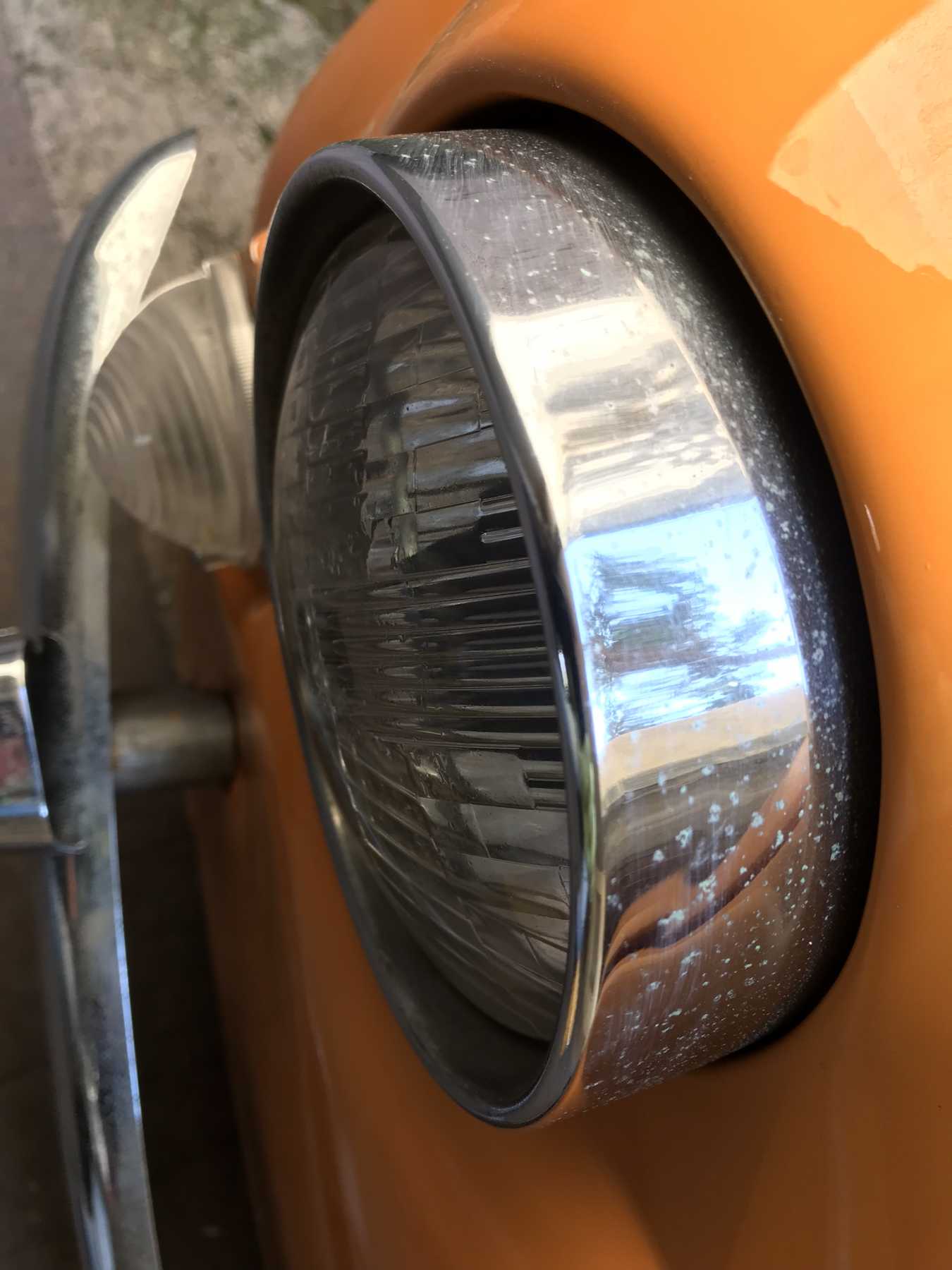

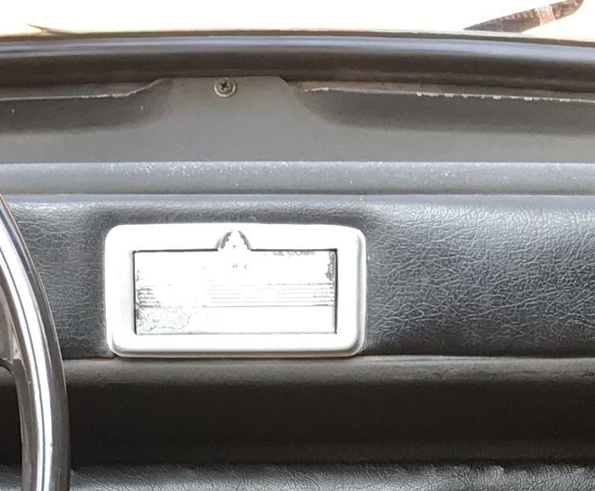

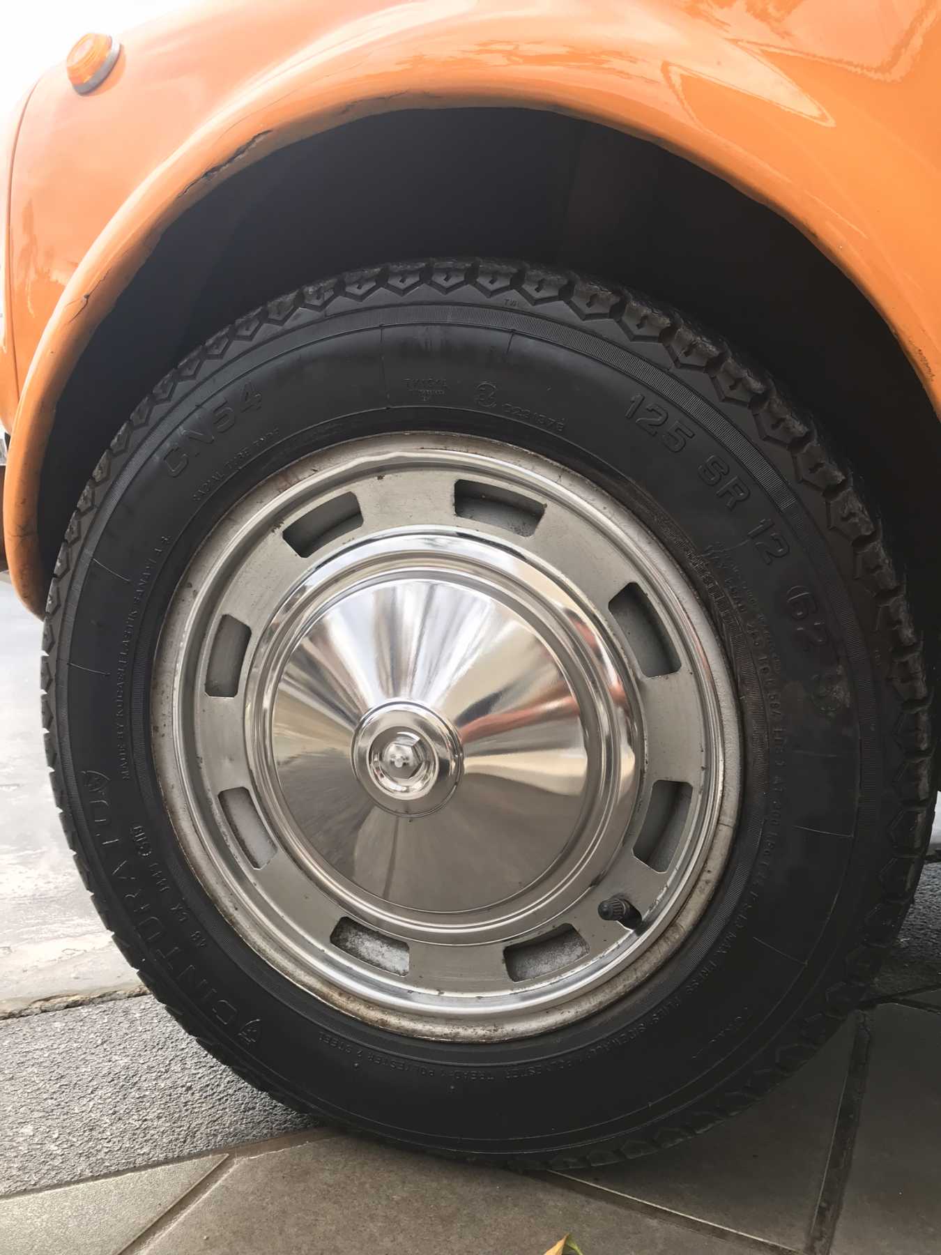

                    Oggi ho iniziato a ripulire gli anelli cerchi e cosa fondamentale sono riuscito ad arrivare alla vernice originaria, vi allego una foto per capire secondo le vostre opinioni se possono essere tenuti..! Ho ripulito inoltre il posacenere che era stato riempito di orribile vernice grigia!
                    Mi è costato un po’ di olio di gomito ma alla fine è rinato!
                    Che ve ne pare? Alla fine il nero centrale del posacenere non era più esistente… :huh:

                      Bravissimo, secondo me puoi e dovresti recuperarli. Sono una parte dell’auto originale e, mio modestissimo parere, andrebbero tenuti. L’unico problema potrebbe essere il posacenere che andrebbe riverniciato a polvere, ma a tutto si rimedia. E’ un risultato più che accettabile, che manualità!
                      #462791
                        Ottimo lavoro, gli anelli sembrano in condizioni più che accettabili, recuperare tutto il possibile è a mio parere la vera essenza di un restauro, la tua volontà di recuperare anche un pezzo “semplice” come il posacenere è apprezzabile. :like
                        Per verniciare il posacenere puoi seguire le indicazioni scritte da Andrea alcuni anni fa:
                        https://www.500clubitalia.it/forum/23-interni/179094-pulsante-clacson-posacenere#179459
                        un tentativo va fatto, se poi proprio non dovesse piacerti non avrai difficoltà a trovarne altri.

                          Drago quell’accessorio é sicuramente un porta radio, l’ho rimosso e ora sto cercando di riportare alla forma originaria il porta oggetti, é in cartone rigido e a quanto ho capito da diversi topic dovrebbe essere quello originale. Il porta oggetti sul tunnel centrale é marcato Valentini con nome Canguro, non so di che anno sia ma non penso sia in vetro resina, mi sembra gomma a tutti gli effetti! 🙂 , argomento da approfondire!
                          Per il posacenere vorrei salvarlo, é il suo originale e cercherò di seguire i consigli dei sempre tuoi validissimi link drago!!
                          Penso proprio che comunque continuerò il restauro degli anelli, voglio veder il risultato di tutti e 4 alla fine! Come dite tenere un componente dell’epoca fa sempre un altro effetto a maggior ragione se sono in buono stato!

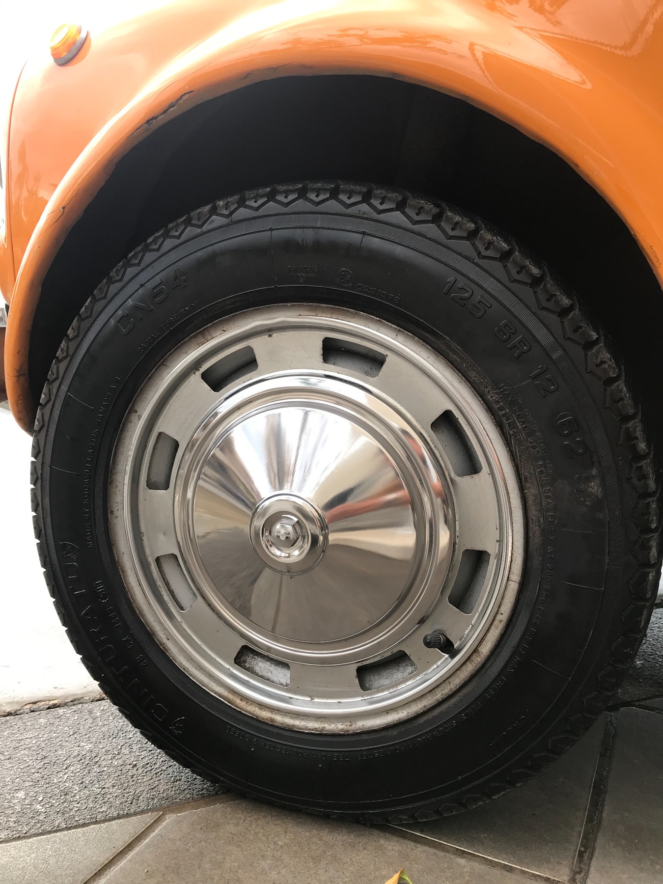

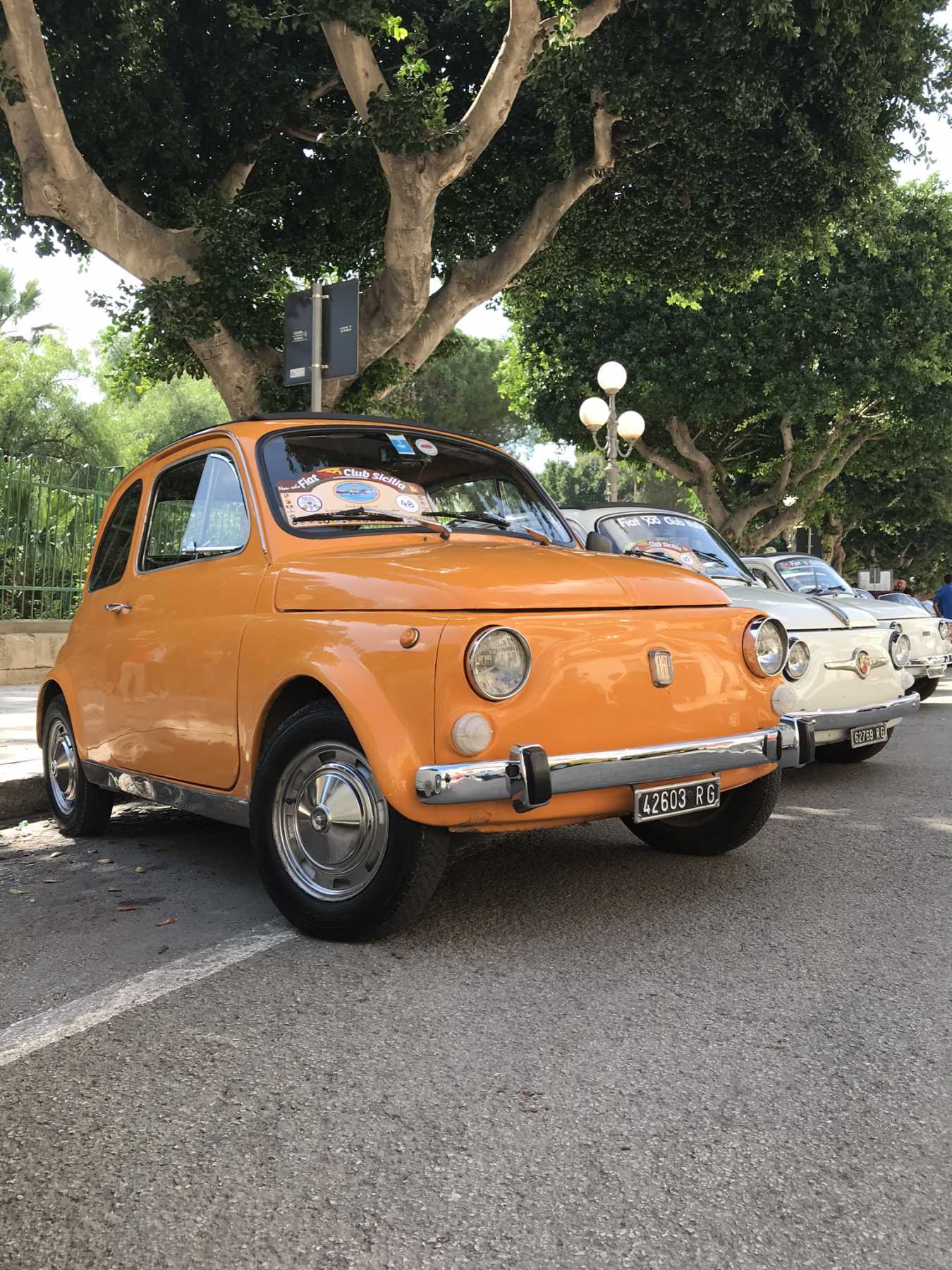

                                Rieccomi su questo topic dopo un mesetto circa, finalmente ho completato il restauro degli anelli cerchi e direi che sono venuti niente male! É servito parecchio olio di gomito insieme a sverniciatore, carta alluminio, antiruggine e spazzole idonee. Però sono riuscito a riportare quasi all’antico splendore i buoni vecchi anelli! Che ne pensate? BFCC88C9-01C1-492B-AA6A-5094B7C151FB.jpeg
                                In allegato anelli prima e dopo il restauro e foto al primo evento motoristico!
                                #465291
                                Fufu
                                  Ciao e bentornato, a me sembrano essere venuti molto bene date le condizioni iniziali! Bravo :-):-)
